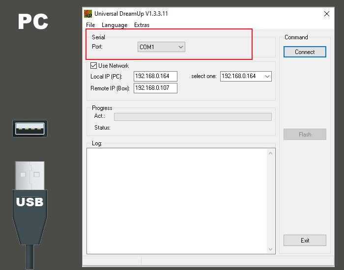

mebo870 Geplaatst: 18 juli 2024 Geplaatst: 18 juli 2024 Ik probeer iemand te helpen, die een originele DM 800 HD SE heeft verknoeid , waarschijnlijk een verkeerde image op gezet. Hij wil die box als reserve. (gekocht bij de invoerder) Met Dreamup zou hij waarschijnlijk verder kunnen, maar die wil een seriële poort zien, de DM 800 HD SE heeft enkel een service aansluiting voor mini USB. Hoe kan hem dat oplossen? Is daar een driver voor nodig of een convertor? The key to happiness. Stay away from idiots
Penthe Geplaatst: 18 juli 2024 Geplaatst: 18 juli 2024 (aangepast) De normale USB kun je altijd verkleinen met een extra verloop USB plugje. 18 juli 2024 aangepast door Penthe
mebo870 Geplaatst: 18 juli 2024 Auteur Geplaatst: 18 juli 2024 (aangepast) Dit is niet wat ik zoek, zoiets heb ik destijds nog gebruikt op mijn DM8000. Daar ging eerst een koppelstuk op en daarna via een nulmodemkabel naar de RS 422 van de DM8000. Bij de DM 800 HD SE zitten we met een mini USB aansluiting, die we werkend moeten krijgen met dreamup, die een seriële poort wil zien, dat programma is nooit aangepast voor USB. 18 juli 2024 aangepast door mebo870 The key to happiness. Stay away from idiots
Oplossing Mimisiku Geplaatst: 19 juli 2024 Oplossing Geplaatst: 19 juli 2024 (aangepast) Je moet de VCP drivers installeren op je PC. Deze creëert een Virtuele COM poort op je PC. Deze srel je in op 115200,n,8,1. Dan heb je een USB-A naar mini USB kabel nodig. Die verbind je aan de ‘service poort’ van de DM800. Feitelijk is dit een RS232 poort in de vorm van een USB stekker… Dan moet het met DreamUp ook prima werken… Maar let wel op! De meeste DM800’s zijn clones. Als je daar de originele firmware op flasht eindig je met ‘Er 01-No CA found’. Zou zomaar ook de reden van klooien zijn geweest 19 juli 2024 aangepast door Mimisiku Afscheid….. Nog een paar maandjes te gaan…

Tonskidutch Geplaatst: 19 juli 2024 Geplaatst: 19 juli 2024 @mebo870, op de pC zit meestal een USB HUB met dus "meerdere uitgangen" dus je moet wel even kijken of je de juiste aanspreekt! vindt je terug in de apparaat configuratie Often A Bird Wim Mertens
Mojo Geplaatst: 19 juli 2024 Geplaatst: 19 juli 2024 15 uren geleden, mebo870 zei: Dit is niet wat ik zoek, zoiets heb ik destijds nog gebruikt op mijn DM8000. Daar ging eerst een koppelstuk op en daarna via een nulmodemkabel naar de RS 422 van de DM8000. Bij de DM 800 HD SE zitten we met een mini USB aansluiting, die we werkend moeten krijgen met dreamup, die een seriële poort wil zien, dat programma is nooit aangepast voor USB. Dan heb je deze nodig CP210x_Windows_Drivers.rar 1 You know when you've been shagged. I like receivers who give me pleasure.
