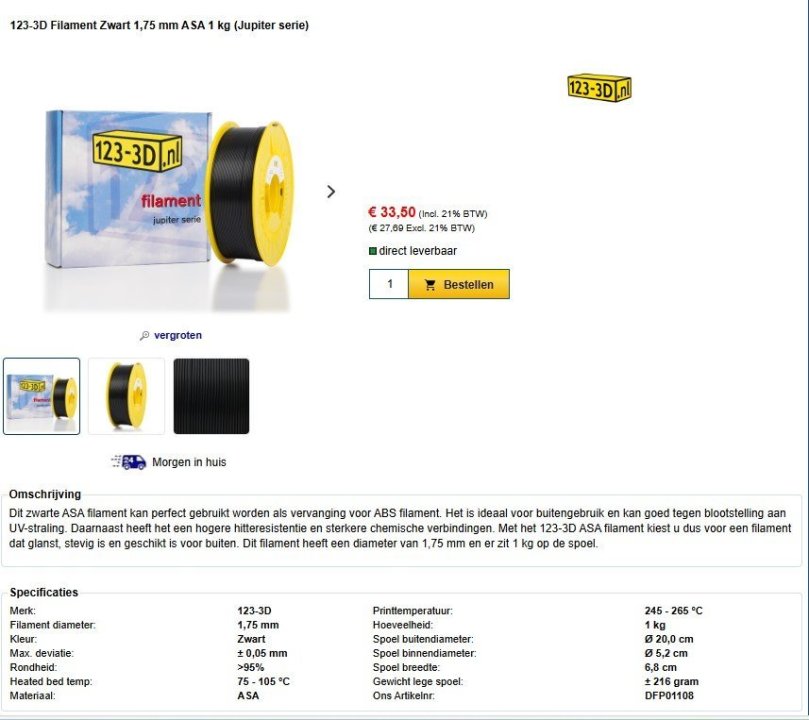

Pullo Geplaatst: 23 juli 2024 Auteur Geplaatst: 23 juli 2024 Hartelijk dank voor de bevindingen en aanbevelingen. Ik heb inmiddels filament besteld dat geschikt zou moeten zijn tegen UV-straling. Ook overweeg ik om de PLA-onderdelen te verven. Deze verflaag zou naar mijn mening een goede UV-filter vormen. Voor glasvezelbuizen wordt dit ook aangeraden.

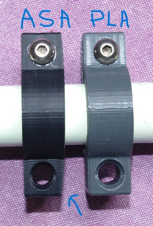

Pullo Geplaatst: 24 juli 2024 Auteur Geplaatst: 24 juli 2024 ik heb reeds enkele exemplaar geprint. Om vervorming ter hoogte van het bed te voorkomen had ik brimlijntjes voorzien. het resultaat was prachtig. Echter had ik ongelofelijk veel problemen om de brimlijntjes te verwijderen van het bed. Mijn tweede exemplaar heb ik zonder brimlijntjes geprint. Hier is vervorming zichtbaar . Op de foto zie je links het exemplaar in ASA zonder de brimlijntjes. Rechts is ook een exemplaar zonder brimlijntjes maar in PLA. Die vervorming is niet erg . De klemmen dienen om een draad op zijn plaats te houden bij een Hex-beam antenne.

Maxs Geplaatst: 4 augustus 2024 Geplaatst: 4 augustus 2024 Vergeet niet dat als de klemmen in de volle zon komen, dat ze door de temperatuur vervormen, dus de span kracht eruit gaat. Dit met PLA. Word zachter rond de 40 graden. Ik raad dan ook geen PLA aan voor buiten.
