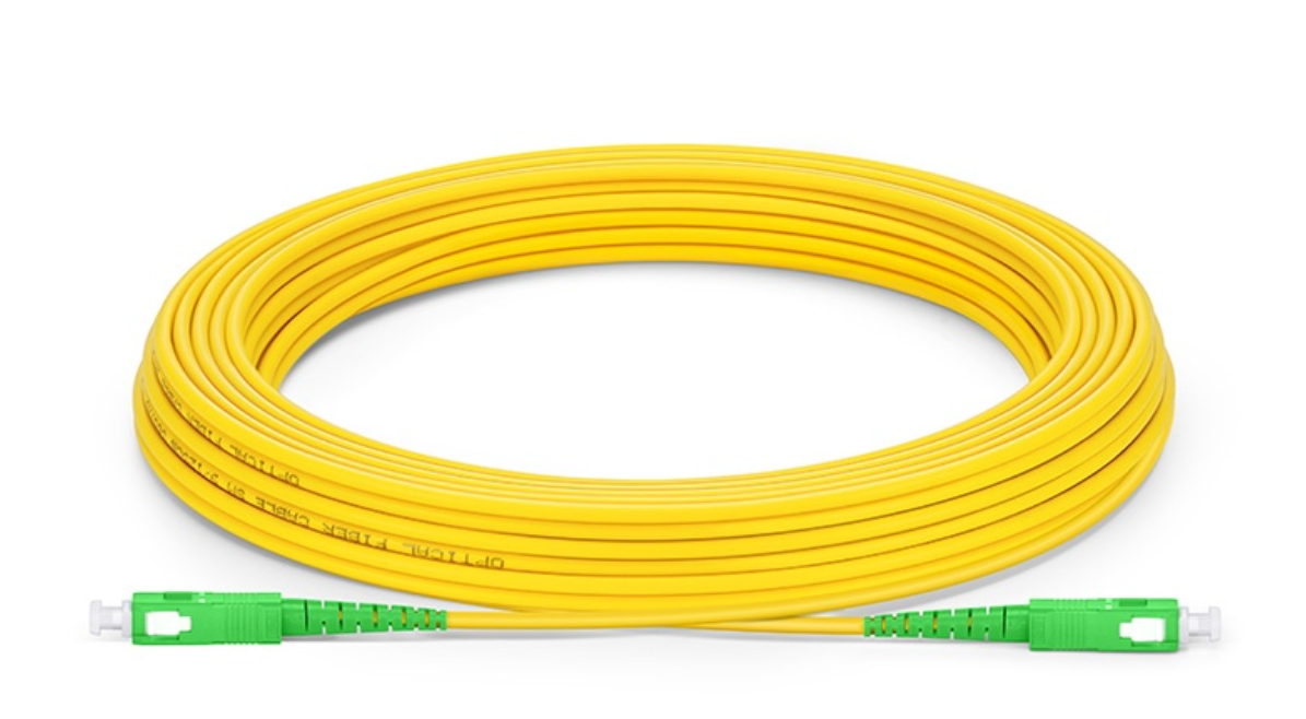

Moderator Oplossing ceesv Geplaatst: 23 juli 2024 Moderator Oplossing Geplaatst: 23 juli 2024 Op 23-7-2024 om 16:09, Hendeson zei: heb op internet gelezen Vergroten Tja, daar valt veel te lezen. Maar tussen het abonnee overgave punt en je modem mag je zelf een optische kabel vervangen. Gaat niet bestaat niet! 65" 4-K OLED, Vu+ Duo 4K SE BT, Vu+ Solo 4K, Rebox-8500, Rebox-8000, Wavefrontier T-90, Satlook Digital NIT, Megasat HD5 Combo Gebruik je een advertentie blocker? Maak dan een uitzondering voor onze website. Zonder advertentie (inkomsten) kan deze site niet voortbestaan.

Moderator ceesv Geplaatst: 23 juli 2024 Moderator Geplaatst: 23 juli 2024 Ja, dat is ook glasvezel. Je kan bijvoorbeeld door veranderen van je inrichting van je kamer het modem op een andere plaats willen gebruiken. Dan vervang je die glaskabel tussen het abonnee overgave punt en je modem door een kabel met passende lengte. Bjvoorbeeld een SC/APC kabel. https://www.google.com/search?client=firefox-b-d&q=sc+apc+kabel Gaat niet bestaat niet! 65" 4-K OLED, Vu+ Duo 4K SE BT, Vu+ Solo 4K, Rebox-8500, Rebox-8000, Wavefrontier T-90, Satlook Digital NIT, Megasat HD5 Combo Gebruik je een advertentie blocker? Maak dan een uitzondering voor onze website. Zonder advertentie (inkomsten) kan deze site niet voortbestaan.

JoeC Geplaatst: 30 juli 2024 Geplaatst: 30 juli 2024 (aangepast) "Meestal" wordt op je glasvezelkastje een mediaconverter geschoven waar een ethernet kabel uitkomt die naar je router gaat. Die mediaconverter kun je eraf halen en daar kun je vervolgens bijvoorbeeld een TK01 patchcover (glas <> glas) opschuiven. Dat ding is van jezelf en de kabel die daaraan zit kun je zo lang of zo kort maken als je wilt. NB: Er zijn verschillende soorten connectors EN let op dat geen stofjes op/in de connectors krijgt! Je zou eens kunnen zoeken naar TK01 bij een Nederlands shop die Fritzen verkoopt. Maar, ethernet vanuit je mediaconverter naar een router is natuurlijk veel minder complex met minder risico. Als je het glasvezel kastje molt kan dat kostbaar worden.... Ik gebruik overigens wel zo'n patchcover naar een Fritzbox met SFP module en heb die zelf met vallen en opstaan want eerst een foute connector (dik ipv dus of vv) aangesloten. O ja, bij zelf aansluiten heb je ook te maken met het systeem: AON of XGS-PON. Het eerste kun je zo aansluiten, bij het tweede moet je het serienummer van je SFP doorgeven en laten autoriseren. Maakt het allemaal wat moeilijker om service te krijgen indien nodig. Op 30-7-2024 om 08:55, JoeC zei: <ignore> Vergroten 30 juli 2024 aangepast door JoeC 1
