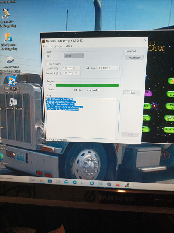

tokkio Geplaatst: 26 juli 2024 Geplaatst: 26 juli 2024 Ik heb een DM 800se origineel met simkaart AP8, en door een verkeerde image te plaatsen kreeg ik een Ca no found,ik krijg verbinding met de USB en de mini usb naar de service aansluiting,en naar Dreamup V1.3.3.9 en com 3, ik krijg ook bijna direct de groene balk en de melding van Hptt dan Flach en verder kom ik niet dit ; 14:38:35 box type: DM800SE 14:39:38 Calculating checksum... is alles wat ik te zien krijg, verder kom ik niet, is er een oplossing voor dit probleem? You tube heeft er een filmtje van , maar ik krijg dat ok niet ,als ik bij "flach" een image onderaan inzet krijg ik gewoon openen, en dan zou de flach b beginnen denk ik maar ik kan wel heel lang wachten, er gebeurd niets. https://www.youtube.com/watch?v=-j8fmt-v1Sg  Dreambox 800 Se multytenne qatro,hotbird,astra 1,2,3.

tokkio Geplaatst: 26 juli 2024 Auteur Geplaatst: 26 juli 2024 Bedankt voor uw antwoord, maar na telkens opnieuw te proberen, ,heb ik via extra de bad sectors opgeruimd, en dan use netwerk uitgeschakeld en ja hoor , bingo, zie maar......dus opgelost, ik heb er een origineel dreambox image opgezet, en als ik dat opende moest ik alles nog configureren, internet, lanverbing ook het ip adres, maar het is gelukt en de DM 800se hd speelt terug. Dreambox 800 Se multytenne qatro,hotbird,astra 1,2,3.
