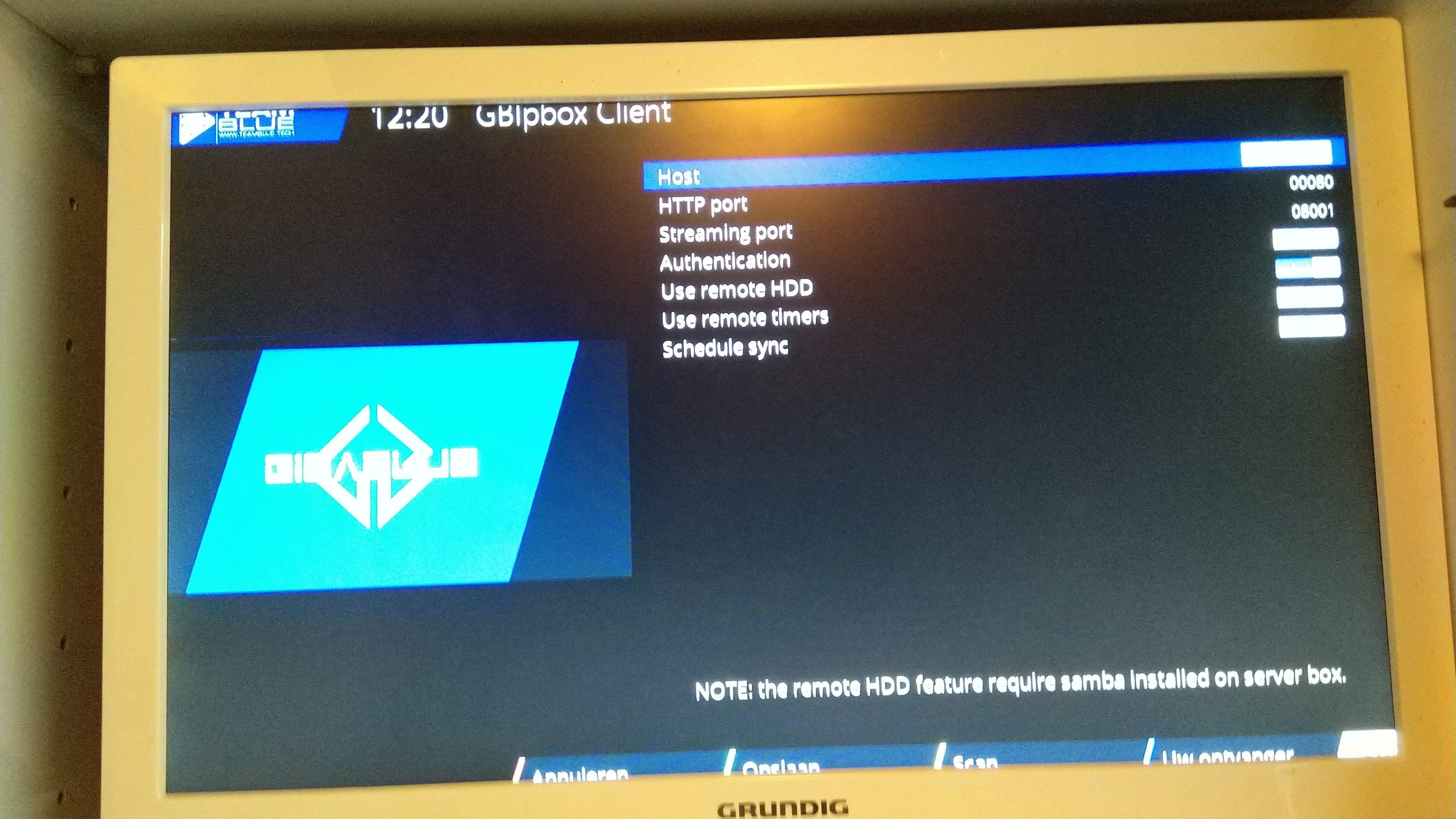

HansvW Geplaatst: 27 juli 2024 Auteur Geplaatst: 27 juli 2024 Ik heb via DBE de zenderlijst van de master naar de client verstuurt en zie hem daar. Als ik de Canal Digitaal Bouquets op master opent, zie ik alle zenders gemarkeerd (highlighted) en op de client niet en geeft daarom ook geen beeld. Ik heb wel in het menu van Gigablue een instelling gevonden zie foto. Bij Host staat het IPadres van de master en Use remote HDD staat aan en de rest uit.

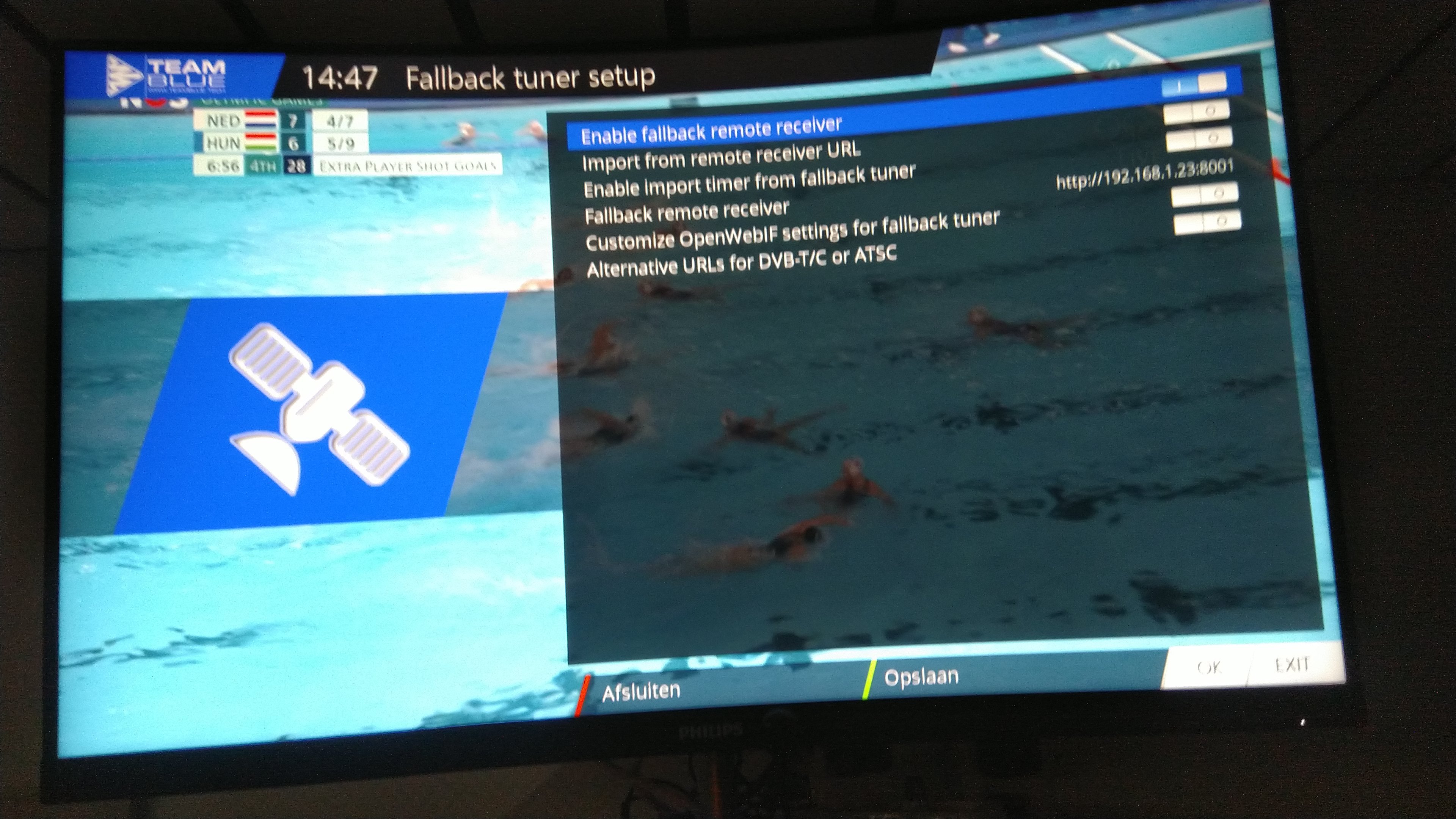

HansvW Geplaatst: 27 juli 2024 Auteur Geplaatst: 27 juli 2024 58 minuten geleden, mebo870 zei: Staat de master aan? Ja, maar ik heb het gevonden. Voor de IP bestaat geen OpenPli en daarom heb ik de Gigablue 7.3 geïnstalleerd en werkt als volgd. Start Menu en kies voor Instellingen -> Tuner. Dan komt het volgende scherm met 2 regels SATPI Setup Fallback remote reciever setup Kies voor de laatste regel en druk op OK, waardoor het volgende scherm verschijnt. 1e regel d.m.v. de <- -> aanzetten 2e regel d.m.v. de <- -> uitzetten 3e regel d.m.v. de <- -> uitzetten 4e regel -> activeren en het IP adres invullen van de master 5e regel ? 6e regel ? Daarna opslaan en het werkt. Gelukkig.

Oplossing HansvW Geplaatst: 27 juli 2024 Auteur Oplossing Geplaatst: 27 juli 2024 31 minuten geleden, HansvW zei: Ja, maar ik heb het gevonden. Voor de IP bestaat geen OpenPli en daarom heb ik de Gigablue 7.3 geïnstalleerd en werkt als volgd. Start Menu en kies voor Instellingen -> Tuner. Dan komt het volgende scherm met 2 regels SATPI Setup Fallback remote reciever setup Kies voor de laatste regel en druk op OK, waardoor het volgende scherm verschijnt. 1e regel d.m.v. de <- -> aanzetten 2e regel d.m.v. de <- -> uitzetten 3e regel d.m.v. de <- -> uitzetten 4e regel -> activeren en het IP adres invullen van de master 5e regel ? 6e regel ? Daarna opslaan en het werkt. Gelukkig. 8 minuten geleden, bellejt zei: niks als het bekabeld is.Zet er openvix op en daar is het heel makkelijk instellen met zelfs keuze IP of url. Bedankt het is opgelost.
