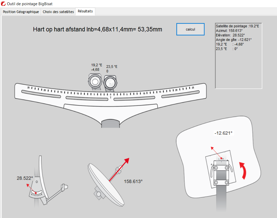

zorgt er volgens een berekening voor dat die lnb's voor Astra 1 en Astra 3 net niet genoeg tussenruimte hebben?
Die lnb is 48 mm breed en de afstand tussen Astra 1 en 3 is volgens mij 4.68 graden op de rail.
Wat is het beste alternatief zodat de lnb's niet tegen elkaar aan hoeven? Die oude Alps waren altijd goed maar niet meer te vinden. Of passen ze wel en is zelfs speling?

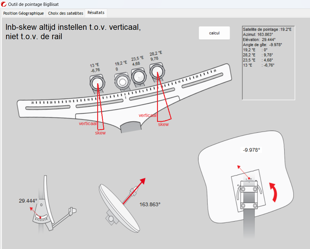

Bij de meeste schotelinstallateurs hoefde je niet aan te kloppen voor een schotel met multifeedrail behalve de BigBisat. Dat was geen geprul en er is een prima calculator ter beschikking zodat het niet mis kan gaan.
