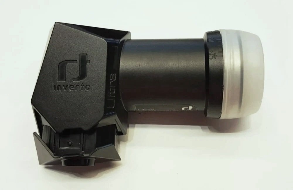

RicardoBelli Geplaatst: 5 augustus 2024 Geplaatst: 5 augustus 2024 Hoe heb je dat gedaan met die pll lnb s. heb je nog een foto , vanaf de zijkant zodat ik de lnb afstand kan zien tot aan de beugel .mvg Ricardo
Erwinnaar Geplaatst: 5 augustus 2024 Auteur Geplaatst: 5 augustus 2024 (aangepast) Bovenop de lnb zit een streepje. Inderdaad inverto pll lnb. Kop van 48 mm. Hals van 40 mm.Alle 4 de lnb op dat streepje gesteld. Er is nog ruimte over voor fine tuning met deze lnb. Net als voorheen met de alps. 5 augustus 2024 aangepast door Erwinnaar
Sprietje Geplaatst: 5 augustus 2024 Geplaatst: 5 augustus 2024 2 uren geleden, Erwinnaar zei: Bovenop de lnb zit een streepje. Inderdaad inverto pll lnb. Kop van 48 mm. Hals van 40 mm.Alle 4 de lnb op dat streepje gesteld. Er is nog ruimte over voor fine tuning met deze lnb. Net als voorheen met de alps. Bovenop de lnb staat niet alleen een streepje, er staat een hele skew-schaalverdeling op. Je trekt het regenkapje toch wel omlaag?
