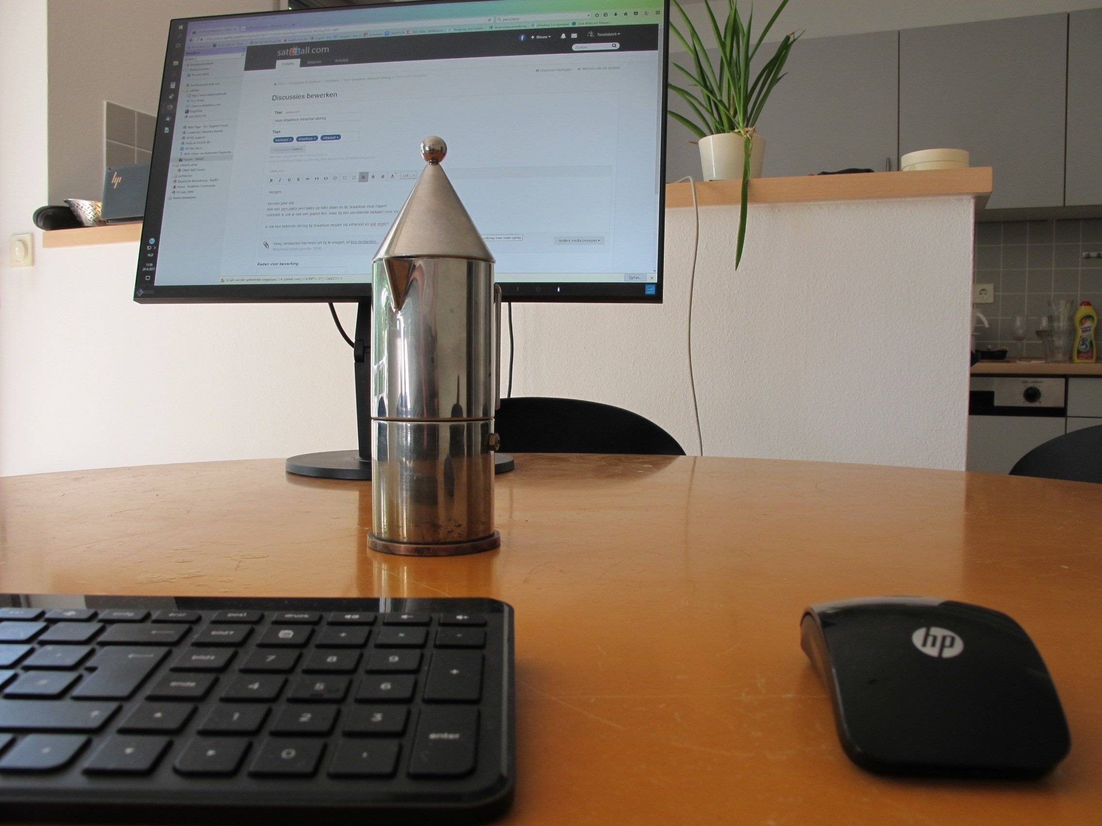

Tonskidutch Geplaatst: 1 augustus 2024 Geplaatst: 1 augustus 2024 Mijn infrarood draadloos toetsenbord en muis was helemaal van slag toen ik deze perculator op tafel had staan Ik heb dat ook met een ketel en een geangobeerde vaas geconstateerd... Heb je @rien1234 soms iets nieuws in de kamer neergezet.? We Don't Care Habib Koitè, Eric Bibb

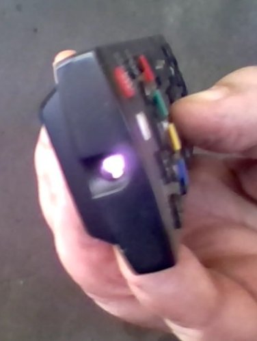

Sprietje Geplaatst: 1 augustus 2024 Geplaatst: 1 augustus 2024 Beste rien1234 Ik zou de toetsen van de afstandsbediening eens testen of ze wel goed werken. Ik heb daar zelf in het verleden ook veel baat bij gehad omdat bepaalde toetsen niet meer bleken te werkten. Ik heb toen de afstandsbediening uit elkaar gehaald en de contacten van de afstandsbediening schoon gemaakt met alcohol en een gummetje. Zelf kun je niet zien of de infrarood led van de afstandsbediening brandt maar de camera van je mobile telefoon of je laptop zien dat wel. Zet de camerafunctie van je mobiel of laptop aan en richt de afstandsbediening op de camera. Nu kun je op het scherm zien of het infrarood-ledje brand.
