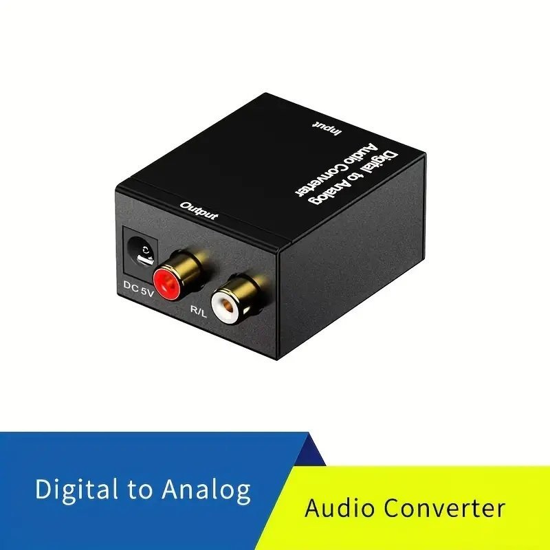

smetje limb.BE Geplaatst: 9 uren geleden Delen Geplaatst: 9 uren geleden dit is alles wat je nodig hebt en plug hem in de aux ingang van je versterker Dac Digitaal Naar Analoog Audio Converter Optische Spdif Toslink Coaxiale Ingang Naar L/R Rca 3.5Mm Jack Hoofdtelefoonversterker Uitgang 1x Dreambox 900UHD Openatv 7.4 2x TRIAX 110 TDS 4x twin lnb 1x Channel Master 1.20 1x DREAMBOX 8000 HD pvr 1x Dreambox 800se 1x GIGABLU HD QUADPLUS 1x Sab unix triple 1x Xsarius Galaxy 4K 1x gigablue trio 1x Samsung UE65MU7070 4K Ultra HD Smart LED 1x Samsung UE46F6650SSXXN led Link naar reactie Delen op andere sites Meer opties om te delen...

Tonskidutch Geplaatst: 8 uren geleden Delen Geplaatst: 8 uren geleden Als je natuurlijk de Samsung afstandbediening wilt gebruiken voor het geluidsniveau zal een analoge versterker zoals hij vermeld werd in post 1, met of zonder converter digitaal naar analoog, niet bediend kunnen worden om de geluidsterkte te regelen. Maar het is wel de goedkoopste oplossing die @smetje limb.BE suggereerde. Maal 2 natuurlijk voor de Playstation 3 ook die kan dan op tape ingang van de versterker en de KPN box op Aux. Je hebt zelf ook een tijd met een soundbar geëxperimenteerd @Jürgen is dat misschien niet veel eenvoudiger voor je zoon? Falling Julee Cruise Link naar reactie Delen op andere sites Meer opties om te delen...

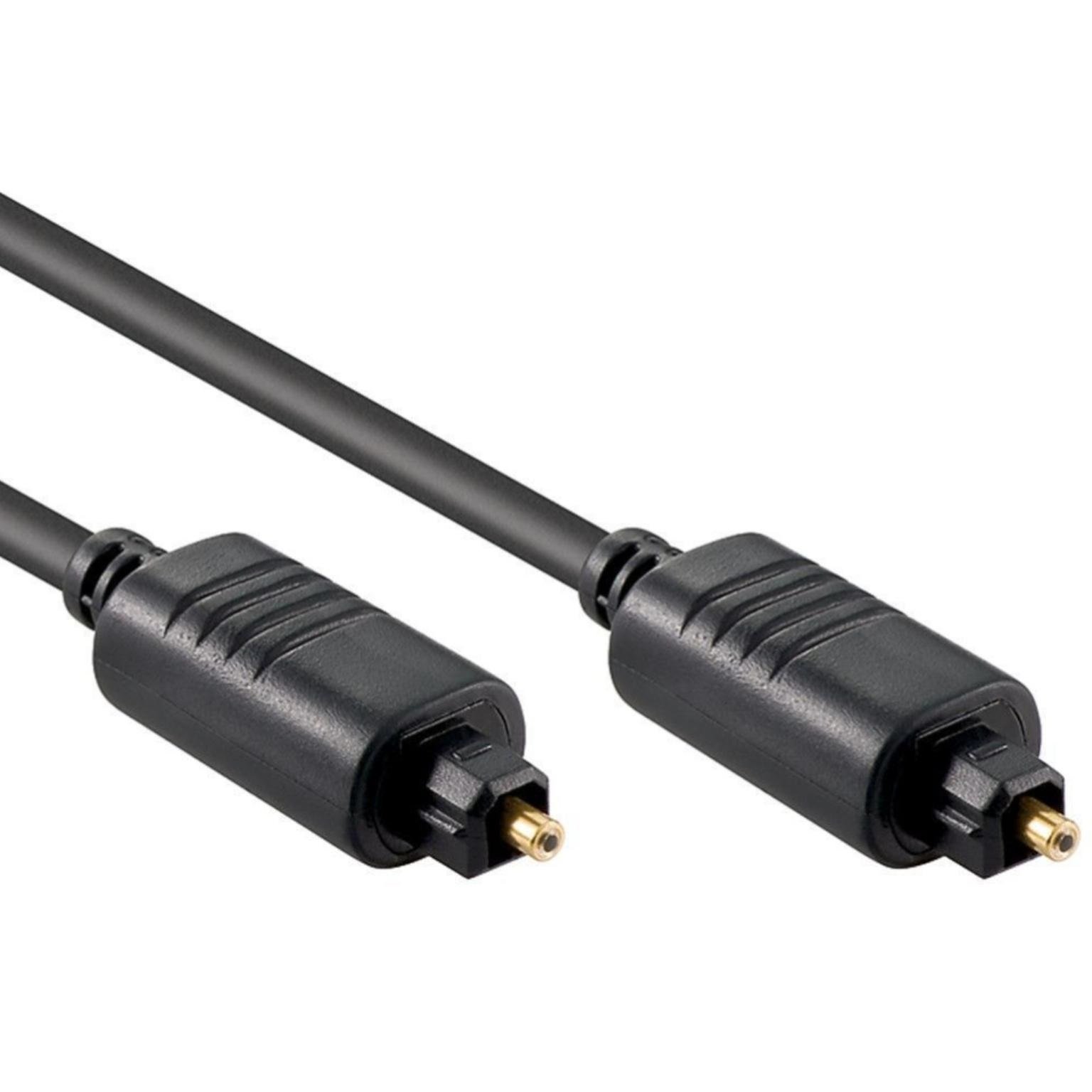

Jürgen Geplaatst: 8 uren geleden Auteur Delen Geplaatst: 8 uren geleden 5 minuten geleden, Codx zei: ....Dus vandaar ik zeg, sluit alles direct aan op de TV en gebruik liefst HDMI-ARC (Audio Return Channel) om het terug naar de versterker te krijgen. SPDIF of een analoge output kan ook natuurlijk maar die ondersteunen minder geluidsformaten. Ook hoeft de versterker dan niet altijd aan als je genoeg hebt aan het interne TV geluid. Het is juist de bedoeling dat het van de KPN-TV box of PlayStation 3 (CD) afkomstige geluid ALTIJD via de AV of Stereo versterker loopt dus de versterker zal in elke situatie aan blijven staan. Als er naar de beschikbare Radio kanalen via de nieuwste Android KPN TV box wordt geluisterd dan verloopt dat via een Toslink kabel vanuit de LPN TV box naar de versterker dus blijft de TV uit. Dus om de vraag misschien nog wat concreter te maken, wat is nu aan te bevelen, een Stereo versterker met b.v. 2x optische ingang of een AV-versterker? Een Stereo versterker met 1x HDMI (ARC) en 1 x optische ingang zoals b.v. de Argon Audio SA2 is ook een optie maar de keuze in deze variant zijn zeer beperkt. MacBook Air M2 2022 - iPad Air 2021 - Iphone XR - Apple TV 4 2021 Link naar reactie Delen op andere sites Meer opties om te delen...
