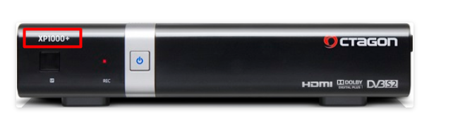

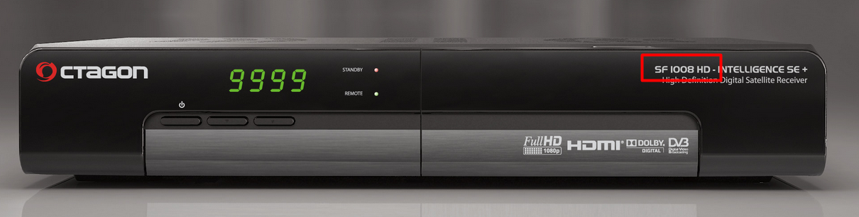

Mojo Geplaatst: 8 augustus 2024 Geplaatst: 8 augustus 2024 (aangepast) Op 7-8-2024 om 19:05, Jan Ambers zei: Bedankt en waar vind ik die "Spielerei" Eerst een bootloader en dan software? Vergroten Is het er zo een? Of deze? Indien het de 2e afbeelding is dan is hier de software om de box op 600 of 750 mhz te laten lopen 600mhz-bootloader-xp1000.zipOphalen info... 750mhz-bootloader-xp1000.zipOphalen info... 8 augustus 2024 aangepast door Mojo You know when you've been shagged. I like receivers who give me pleasure.
Jan Ambers Geplaatst: 8 augustus 2024 Auteur Geplaatst: 8 augustus 2024 Dank allen, het is het de model XP1000 en in hun pc stond Open ATV4.2 en overclock soft 750MHz. Ziet er pracht model van cadcam uit! Vraag is, is er nog reparatie mogelijk aan zo 'n toestel !!! Is er ergens een meetpunt om een spanning te meten zoals bij Vu+Duo? Om te checken of een switched mode omzetter het nog doet? Eergisteren werkte het super en gisterenochtend starte hij niet door soft fout of spanningsconverter??? De condensatoren zien er goed uit ???
