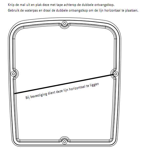

Moderator ceesv Geplaatst: 4 uren geleden Moderator Delen Geplaatst: 4 uren geleden Het enige wat ik op de foto kan zien is dat de skew van de duo lnb niet goed staat, die is in de foto horizontaal. De kop voor 19 moet zover mogelijk naar beneden gedraaid worden als de houder toestaat. Wat je wilt zien met je telefoon is mij niet duidelijk, het is een offset schotel, je telefoon tegen de reflector houden zal je geen referentie geven of je schotel goed uitgericht is. Je schotel staat in de zon, wanneer die ongeveer naar het zuiden is gericht heb je doorgaans vrij zicht op de satelliet. Vanaf de schotel moet je ongeveer 30 graden omhoog kijken voor vrij zicht op de satelliet. Gaat niet bestaat niet! 65" 4-K OLED, Vu+ Duo 4K SE BT, Vu+ Solo 4K, Rebox-8500, Rebox-8000, Wavefrontier T-90, Satlook Digital NIT, Megasat HD5 Combo Gebruik je een advertentie blocker? Maak dan een uitzondering voor onze website. Zonder advertentie (inkomsten) kan deze site niet voortbestaan. Link naar reactie Delen op andere sites Meer opties om te delen...
