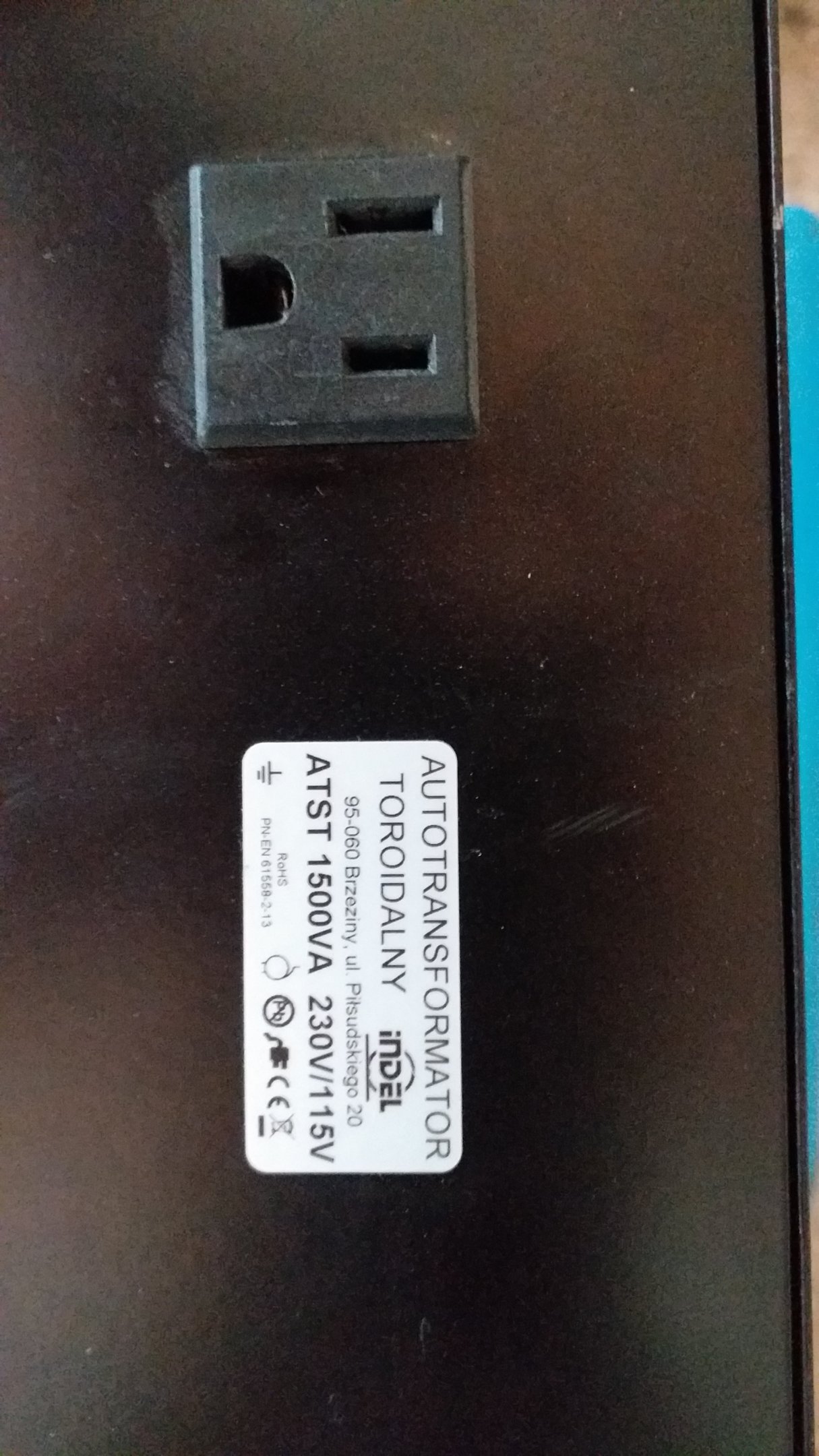

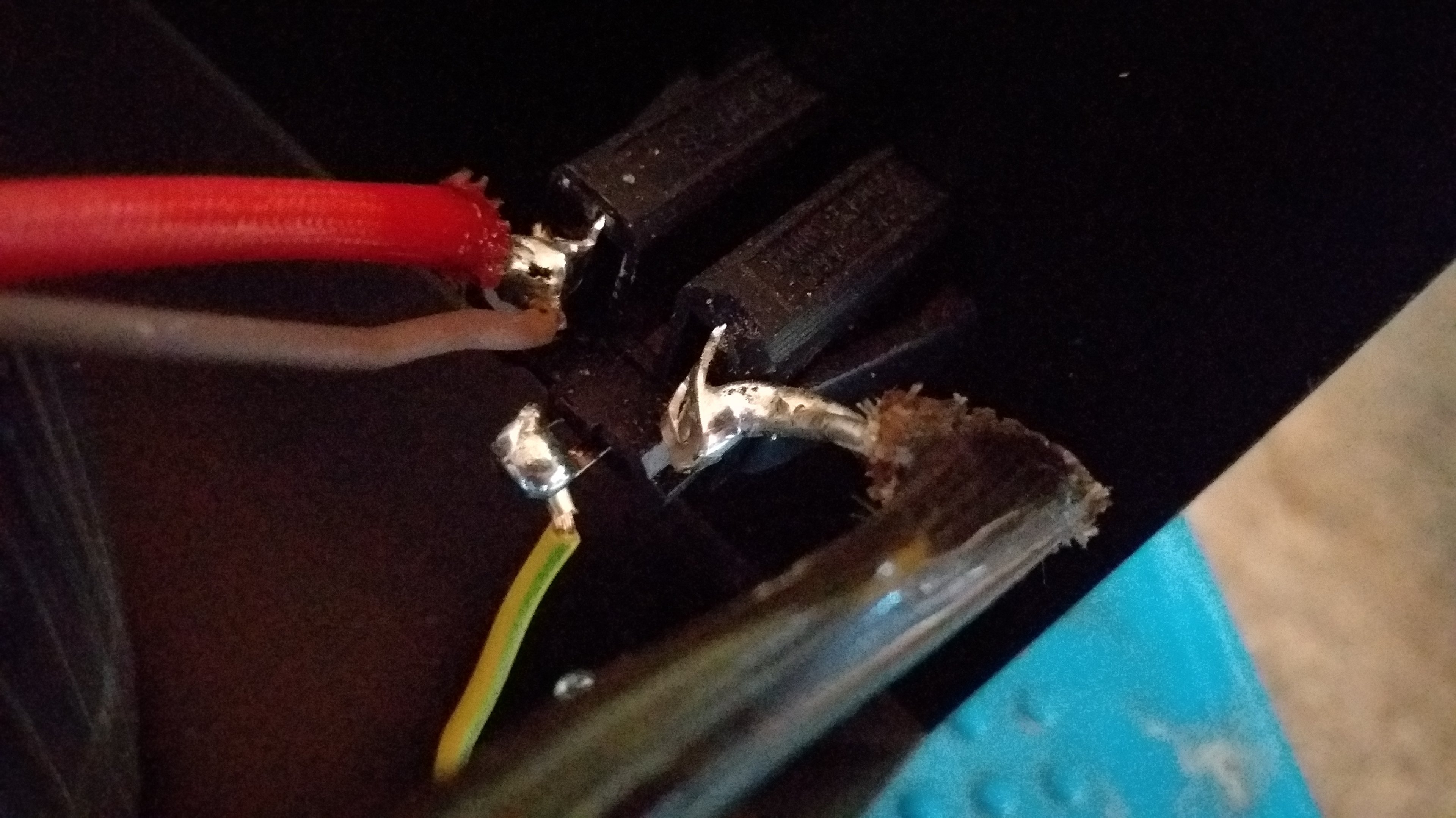

Hendeson Geplaatst: 8 augustus 2024 Geplaatst: 8 augustus 2024 ik heb op een rommelmarkt een omvormer gekocht , thuis gekomen gecontroleerd met een voltmeter en het licht ging uit met een klap uit de voltmeter die het daarna nog wel werkte , de automatische zekering weer aangezet en de omvormer open gemaakt , kon niks zien en ruiken maar de draden aansluiting kon ik wel zien dat het gerommeld was zo op het eerste gezicht , heb er een foto van gemaakt , wie heeft hier meer kaas van gegeten

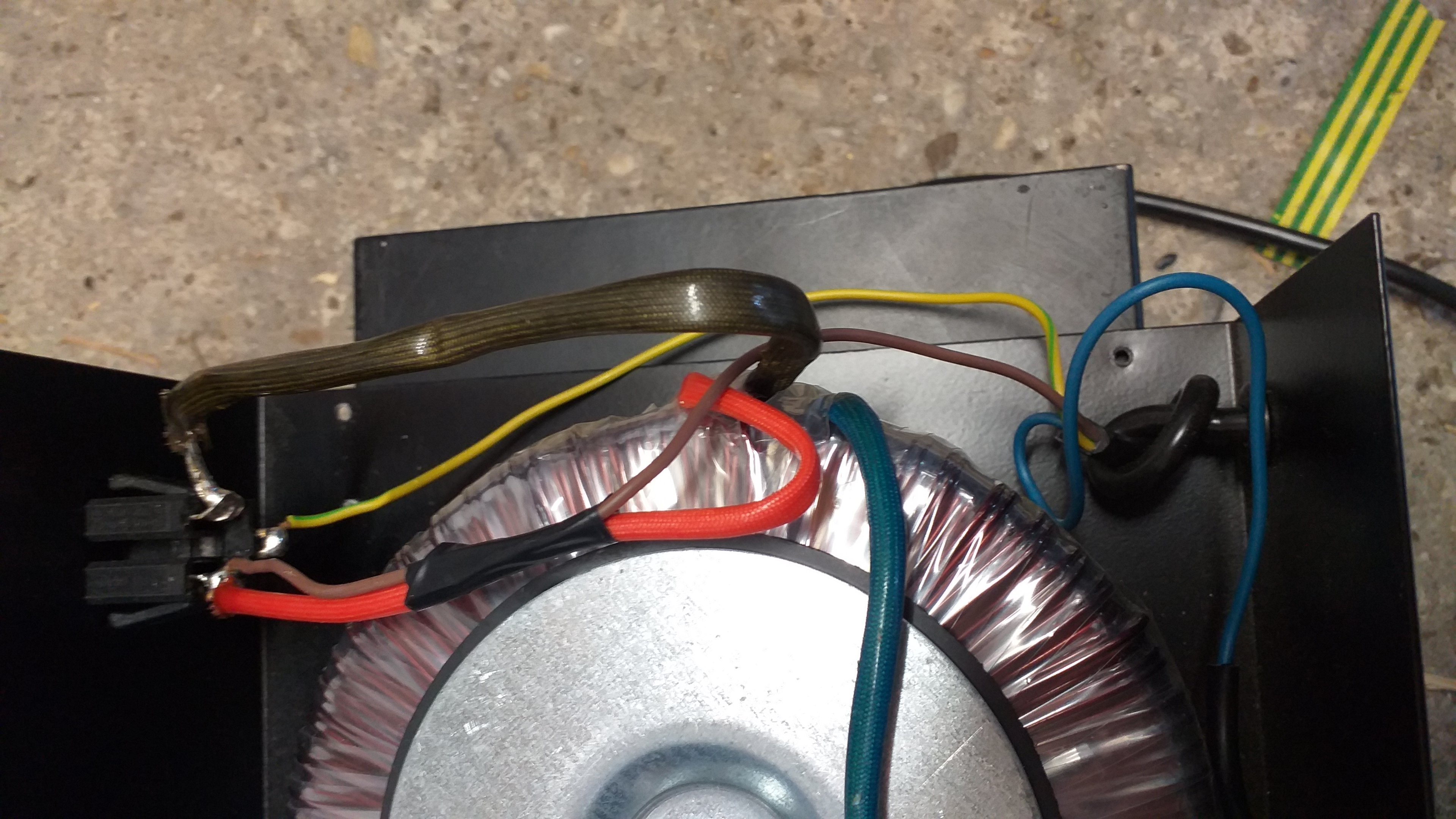

Frans B Geplaatst: 8 augustus 2024 Geplaatst: 8 augustus 2024 Zo te zien aan het kastje is het een zelfbouw ding. Dat wordt ohms uitmeten en proberen. System Administrator (niet van deze site)

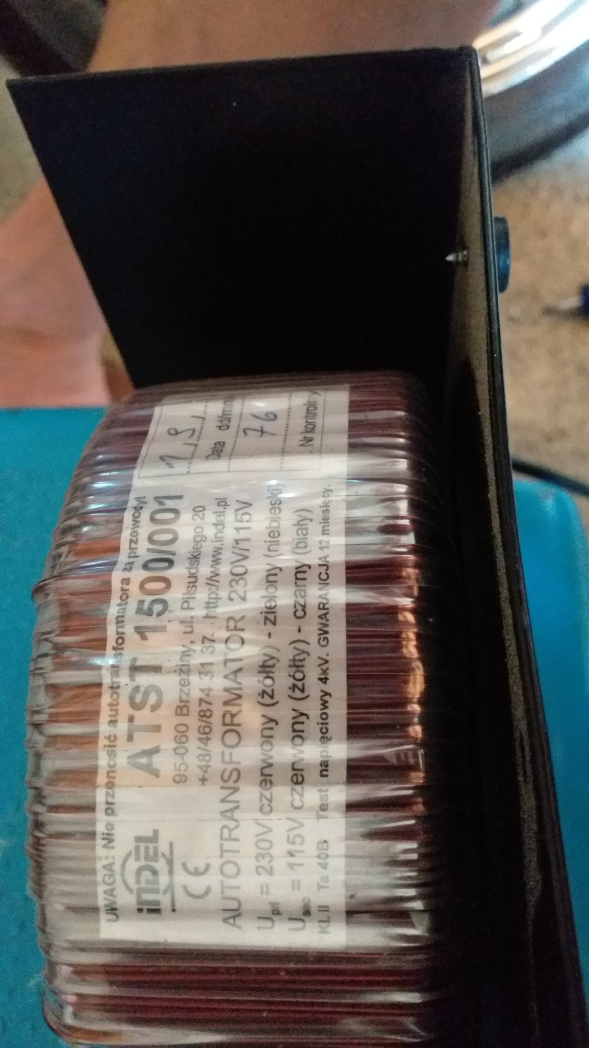

Moderator ceesv Geplaatst: 8 augustus 2024 Moderator Geplaatst: 8 augustus 2024 Tja, iets met een ringkern transformator. Een automatische zekering wil op de inschakel stroom soms uitschakelen. Gaat niet bestaat niet! 65" 4-K OLED, Vu+ Duo 4K SE BT, Vu+ Solo 4K, Rebox-8500, Rebox-8000, Wavefrontier T-90, Satlook Digital NIT, Megasat HD5 Combo Gebruik je een advertentie blocker? Maak dan een uitzondering voor onze website. Zonder advertentie (inkomsten) kan deze site niet voortbestaan.
Moderator ceesv Geplaatst: 10 augustus 2024 Moderator Geplaatst: 10 augustus 2024 Uitleg: https://www.electronics-tutorials.ws/transformer/auto-transformer.html De reden dat de automatische zekering tript kan 2 oorzaken hebben. - Wikkelsluiting - Hoge inschakelstroom op een 16 Amps automaat met een "B" karakteristiek die daarvoor niet geschikt is. Gaat niet bestaat niet! 65" 4-K OLED, Vu+ Duo 4K SE BT, Vu+ Solo 4K, Rebox-8500, Rebox-8000, Wavefrontier T-90, Satlook Digital NIT, Megasat HD5 Combo Gebruik je een advertentie blocker? Maak dan een uitzondering voor onze website. Zonder advertentie (inkomsten) kan deze site niet voortbestaan.

Robert28 Geplaatst: 12 augustus 2024 Geplaatst: 12 augustus 2024 Gokje, dit is de Indel ATST1500W-U en niet de ATST1500W-UMS, de -UMS versie heeft namelijk 'soft-start' (en zal iets duurder zijn 😉). Die 'soft-start houdt waarschijnlijk in dat er een NTC in serie aan de 230V kant zit, deze zou je er nu ook tussen kunnen zetten om de inschakelstroom te beperken. Een hoge inschakelstroom is een bekend fenomeen bij ringkerntransformatoren zorgt voor de genoemde verschijnselen.

Mimisiku Geplaatst: 13 augustus 2024 Geplaatst: 13 augustus 2024 (aangepast) Waarschijnlijk een 2:1 ringkerntrafo dus van 230 naar 115V. Ideaal zijn die dingen niet. De meeste 110V apparaten verwachten buiten de 110V ook nog eens 60 Hz i.p.v. onze 50 Hz.. De solderen aan de 115V kant ziet er op zijn zachtst amateuristisch uit. Grote kale delen zonder krimpkous.. En wat @ceesv al zegt. Levensgevaarlijke spanning. Weg blijven als je daar niet in geschoold bent.. 13 augustus 2024 aangepast door Mimisiku Raspberry Pi 3B+ Argolis Triple Reader Kaartserver + Smargo Vu+ Zero 4K DVB-S2X, Vu+ Zero 4K DVB-C/T2, DM525 Combo, DM920 UHD VU+Ultimo4K BTE, DM-Three UHD, Ziggo, HD+, TV-Vlaanderen, ORF, TiVuSAT, Fransat, SRG 5°W, 0.8°W, 4.8°E, 9°E, 13°E,19.2°E, 23.5°E, 28.2°E. Triax 88 en Wavefrontier
