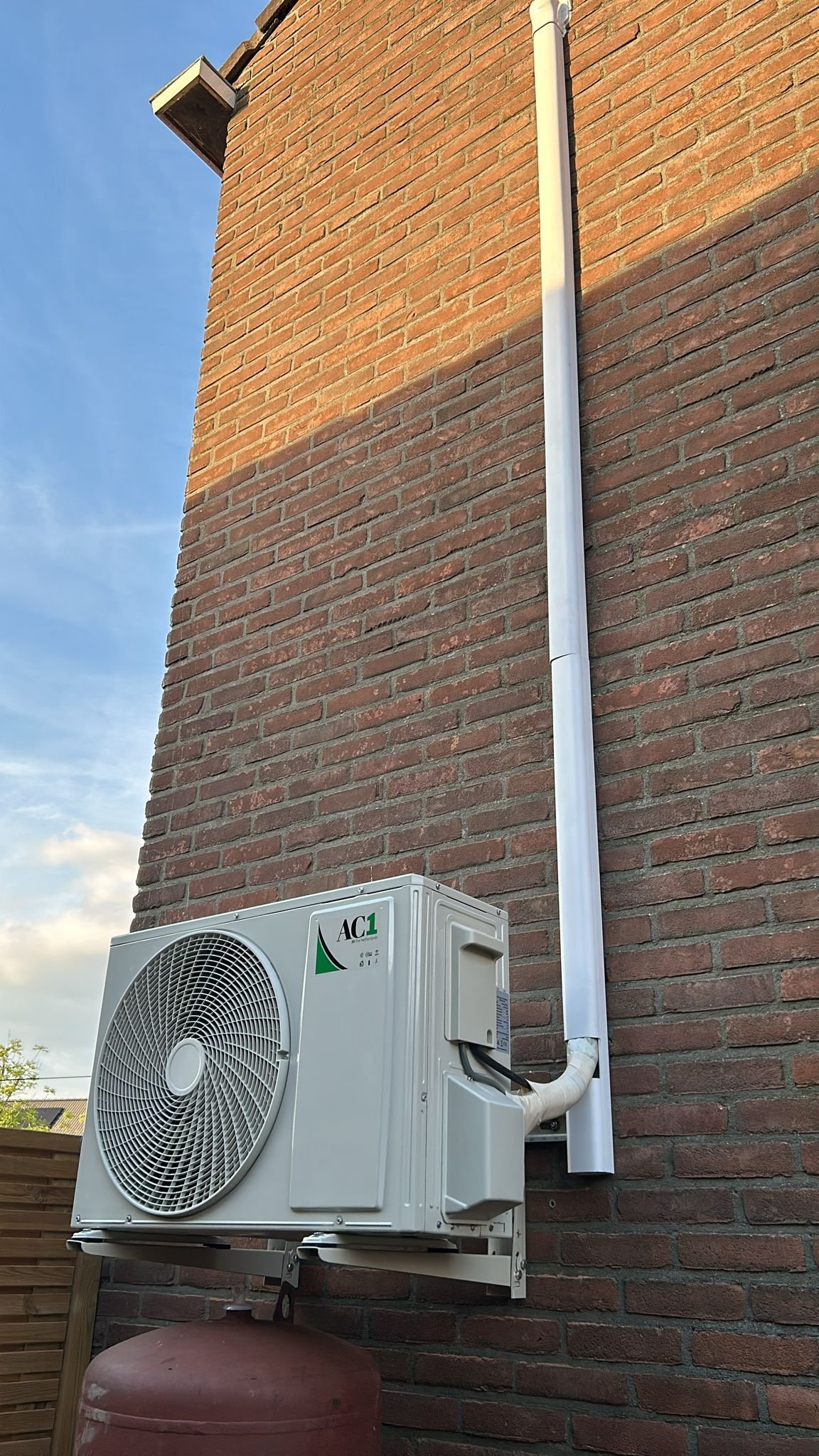

Windhoos Geplaatst: 18 augustus 2024 Geplaatst: 18 augustus 2024 (aangepast) en voor het geld hoef je t niet te laten om een split unit te nemen. Welliswaar een goedkoop ding. Maar toch 18000BTU (5kW). vorige week opgehangen. 18 augustus 2024 aangepast door Windhoos 2 Hobbyist, and developer.

Windhoos Geplaatst: 18 augustus 2024 Geplaatst: 18 augustus 2024 (aangepast) 3 uren geleden, Windhoos zei: en voor het geld hoef je t niet te laten om een split unit te nemen. Welliswaar een goedkoop ding. Maar toch 18000BTU (5kW). vorige week opgehangen. Die ton die eronder staat is om vis te roken. Maar dat is nog voor de toekomst. (Niet dat je denkt dat we het condenswater opvangen.) 18 augustus 2024 aangepast door Windhoos Hobbyist, and developer.
Mojo Geplaatst: 18 augustus 2024 Geplaatst: 18 augustus 2024 4 minuten geleden, Windhoos zei: Die ton die eronder staat is om vis te roken. Maar dat is nog voor de toekomst. (Niet dat je denkt dat we het condenswater opvangen.) Ah. Het is dus geen drukvat🤪 You know when you've been shagged. I like receivers who give me pleasure.
