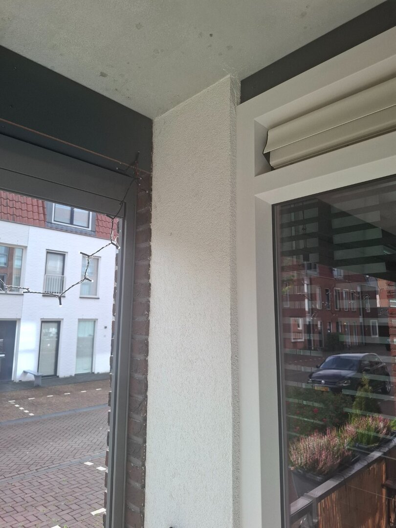

Drs. IJzerbout Geplaatst: 26 januari Geplaatst: 26 januari Deze 15 strekkende mtr. ramen hebben uiteraard rolladen die in de zomer de warmte tegenhouden en in de winter de warmte vasthouden? "On ne voit bien qu'avec le coeur. L'essentiel est invisible pour les yeux."
