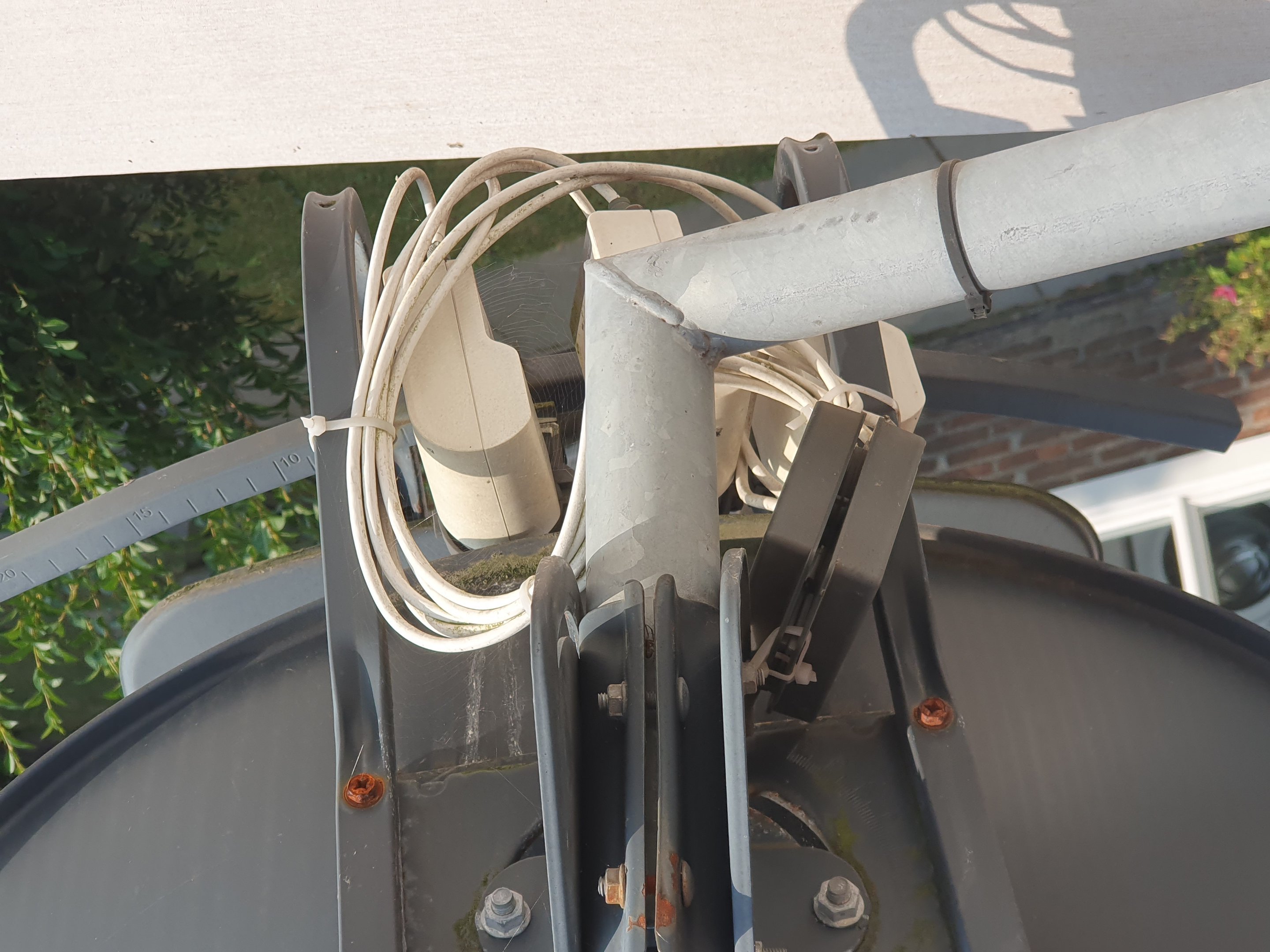

PeterDrente Geplaatst: 18 augustus 2024 Geplaatst: 18 augustus 2024 Dag allemaal, mijn huidige schotel is aan vervanging toe. Ik heb geen idee waar ik op moet letten bij aanschaf van een nieuwe. Ik kan nu Astra 1, 2 en 3 ontvangen, en er zijn (daarom?) 3 lnb's, zie bijlage; zo heten die dingen toch? Maar of dat iets is wat invloed heeft op welke schotel ik zou moeten kopen weet ik niet. Kortom: welk merk en type, welke vorm (rond of ovaal) en welke grootte zijn aan te raden? Sorry voor deze ongetwijfeld te ruime vraag, maar ik weet geen betere.

Sprietje Geplaatst: 18 augustus 2024 Geplaatst: 18 augustus 2024 Waarom is die aan vervanging toe? Zo beroerd ziet hij er echt niet uit. Er zal wel veel water in de coaxaansluitingen gelopen zijn zo te zien.

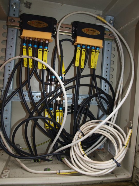

Pullo Geplaatst: 20 augustus 2024 Geplaatst: 20 augustus 2024 Inderdaad, Sprietje, de aansluitingen kunnen het probleem zijn. Ik heb alles in een polyester kast geplaatst. (zie foto) Voor elke satelliet gebruik ik een aparte schotel omdat ik genoeg ruimte heb en omdat ik geen voorstander ben van duo- of triple-LNB's. Onlangs heb ik iemand geholpen met problemen aan zijn schotel. Het duurde even voordat ik besefte dat de Duo-LNB niet het probleem was. De schotel stond op het terras van een appartement. De kabel werd naar binnen geleid via een speciale lintkabel die in een schuifdeur was verwerkt. Deze lintkabel veroorzaakte het probleem; door vocht in de verbindingen ontstonden er onaanvaardbare overgangsweerstanden.
Sprietje Geplaatst: 20 augustus 2024 Geplaatst: 20 augustus 2024 (aangepast) Ik schreef: Er zal wel veel water in de coaxaansluitingen gelopen zijn zo te zien. Dat was omdat je de foto ondersteboven had geplaatst en dan zitten de aansluitingen van de lnb's omhoog. Verder schrijf je: Voor elke satelliet gebruik ik een aparte schotel omdat ik genoeg ruimte heb en omdat ik geen voorstander ben van duo- of triple-LNB's. Ik zie maar 1 schotel. Je bedoeld zeker: voor elke satelliet gebruik ik een aparte lnb. Het lijkt me dat je een Wavefrontier T55 hebt. Maar wat is nu je probleem en wanneer is dat ontstaan? 20 augustus 2024 aangepast door Sprietje

Pullo Geplaatst: 21 augustus 2024 Geplaatst: 21 augustus 2024 Ik wilde even opmerken dat veel behuizingen niet echt geschikt zijn voor langdurige buitenopstelling. Om de levensduur te verlengen, gebruik ik een extra omkasting. Op de foto die ik heb meegestuurd, zijn de DiSEqC-switches geplaatst in een polysterkast. Zulke kasten zijn prijzig, maar ik kon ze destijds bemachtigen bij de renovatie van een industriële installatie. Ik gebruik geen Wavefrontier-antenne, maar voor elke positie een aparte schotel.
Tonskidutch Geplaatst: 22 augustus 2024 Geplaatst: 22 augustus 2024 @PeterDrente zo te zien heb je een Wavefrontier T55 en geen Wavefield daar de laatste RVS moeren bouten en schroeven heeft die niet roesten. Mijn Wavefield T55 was zelfs goedkoper en toch net zo goed. Ik kan je natuurlijk een ander type adviseren maar dat doe ik niet want je kan de T55 op je keukentafel in elkaar zetten, de posities vd LNB's overnemen en ook de schotelskew ben je zo klaar mee. Get It On T-Rex
Sprietje Geplaatst: 22 augustus 2024 Geplaatst: 22 augustus 2024 Je gaat toch niet een nieuwe schotel nemen omdat er 2 bouten op zitten die verroest zijn? Dan vervang je die bouten toch gewoon. De schotel zelf ziet er prima uit.
Tonskidutch Geplaatst: 22 augustus 2024 Geplaatst: 22 augustus 2024 Met die ene foto kan ik dat niet beoordelen... misschien is de voorkant total loss 😁 Get It On T-Rex
