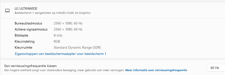

Moderator ceesv Geplaatst: 21 augustus 2024 Moderator Geplaatst: 21 augustus 2024 Op 21-8-2024 om 14:13, Con zei: In Windows en in de Intel app kan ik dat niet aanpassen, moet dat dan in het bios? Vergroten Con, ga naar beeldscherm instellingen, dan ergens onderin staat geavanceerde instellingen. Daarna bij geavanceerde instellingen onderaan de vernieuwingsfrequentie instellen. Gaat niet bestaat niet! 65" 4-K OLED, Vu+ Duo 4K SE BT, Vu+ Solo 4K, Rebox-8500, Rebox-8000, Wavefrontier T-90, Satlook Digital NIT, Megasat HD5 Combo Gebruik je een advertentie blocker? Maak dan een uitzondering voor onze website. Zonder advertentie (inkomsten) kan deze site niet voortbestaan.

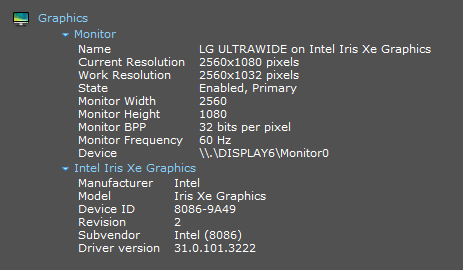

Con Geplaatst: 21 augustus 2024 Auteur Geplaatst: 21 augustus 2024 (aangepast) Helaas, kan geen andere frequentie selecteren of overschrijven; Hier een overzicht van Speccy; 21 augustus 2024 aangepast door Con Groet, Con. Gloeiende, gloeiende, een beetje humor moet kunnen, anders ga je maar ergens anders heen.. Sinds november 2024 gelukkig weer glasvezel via KPN. Internet/PC: modem/router Fritzbox en TP-Link accesspoint, switch (8), switch (4) PC: Intel Nuc i7 met W11. Laptop Thinkpad met W11 met 24H2. Asus Gigabyte Home Assistant, 20 Shelly's en 2 ESP-tjes en Zigbee.

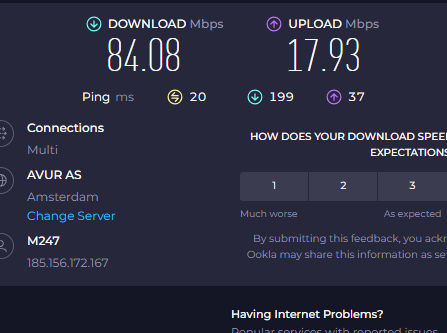

Con Geplaatst: 24 augustus 2024 Auteur Geplaatst: 24 augustus 2024 (aangepast) Vandaag een test gedaan, met de formule 1 (F1 pro) - aan een downloadsnelheid van 207 Mbps - uit een downloadsnelheid van 781 Mbps. Aangezien mijn downloadsnelheid wel eens standaard lager is (moet max 1 Gbps zijn) denk ik dat dat de freezes geeft... Maar ik vind het wel, ruim 570 Mbps, een enorme impact. Mijn Nuc zit bedraad op mijn Fritz. 24 augustus 2024 aangepast door Con Groet, Con. Gloeiende, gloeiende, een beetje humor moet kunnen, anders ga je maar ergens anders heen.. Sinds november 2024 gelukkig weer glasvezel via KPN. Internet/PC: modem/router Fritzbox en TP-Link accesspoint, switch (8), switch (4) PC: Intel Nuc i7 met W11. Laptop Thinkpad met W11 met 24H2. Asus Gigabyte Home Assistant, 20 Shelly's en 2 ESP-tjes en Zigbee.
Moderator ceesv Geplaatst: 24 augustus 2024 Moderator Geplaatst: 24 augustus 2024 F1pro zou prima moeten gaan met 25 Mb/sec. Ik heb vandaag op F1pro geen freezes gezien. Gaat niet bestaat niet! 65" 4-K OLED, Vu+ Duo 4K SE BT, Vu+ Solo 4K, Rebox-8500, Rebox-8000, Wavefrontier T-90, Satlook Digital NIT, Megasat HD5 Combo Gebruik je een advertentie blocker? Maak dan een uitzondering voor onze website. Zonder advertentie (inkomsten) kan deze site niet voortbestaan.

Con Geplaatst: 25 augustus 2024 Auteur Geplaatst: 25 augustus 2024 Het was met name het eerste uur treurig, het tweede uur viel mee. Hier wat logjes; Groet, Con. Gloeiende, gloeiende, een beetje humor moet kunnen, anders ga je maar ergens anders heen.. Sinds november 2024 gelukkig weer glasvezel via KPN. Internet/PC: modem/router Fritzbox en TP-Link accesspoint, switch (8), switch (4) PC: Intel Nuc i7 met W11. Laptop Thinkpad met W11 met 24H2. Asus Gigabyte Home Assistant, 20 Shelly's en 2 ESP-tjes en Zigbee.

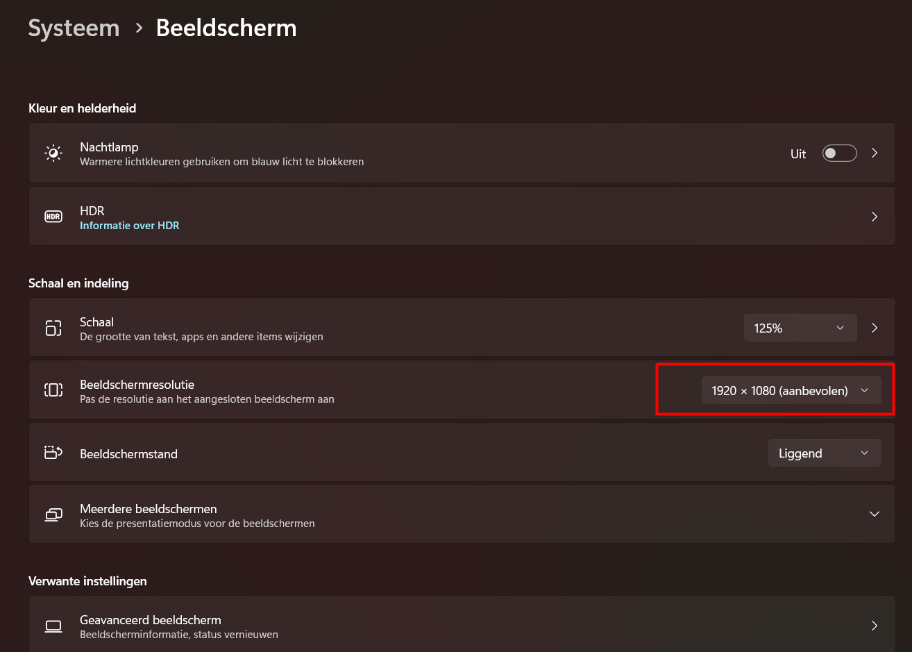

Moderator ceesv Geplaatst: 25 augustus 2024 Moderator Geplaatst: 25 augustus 2024 Op 21-8-2024 om 18:15, Con zei: Helaas, kan geen andere frequentie selecteren of overschrijven; Hier een overzicht van Speccy; Vergroten Dit trekt wel een zware wissel op je NUC, die moet het 1080P signaal van F1PRO omzetten naar 2560. Ik zou de beeldscherm resolutie van je NUC eens op 1080P zetten. Gaat niet bestaat niet! 65" 4-K OLED, Vu+ Duo 4K SE BT, Vu+ Solo 4K, Rebox-8500, Rebox-8000, Wavefrontier T-90, Satlook Digital NIT, Megasat HD5 Combo Gebruik je een advertentie blocker? Maak dan een uitzondering voor onze website. Zonder advertentie (inkomsten) kan deze site niet voortbestaan.
Con Geplaatst: 25 augustus 2024 Auteur Geplaatst: 25 augustus 2024 (aangepast) Op 25-8-2024 om 17:19, ceesv zei: Dit trekt wel een zware wissel op je NUC, die moet het 1080P signaal van F1PRO omzetten naar 2560. Ik zou de beeldscherm resolutie van je NUC eens op 1080P zetten. Vergroten Ik heb dat vandaag even gedaan en met een frequentie (toch gevonden) naar 50 Hz gezet (ipv 60Hz). Zelfde probleem. Onder welke omstandigheden kijk jij met jouw Nuc? 25 augustus 2024 aangepast door Con Groet, Con. Gloeiende, gloeiende, een beetje humor moet kunnen, anders ga je maar ergens anders heen.. Sinds november 2024 gelukkig weer glasvezel via KPN. Internet/PC: modem/router Fritzbox en TP-Link accesspoint, switch (8), switch (4) PC: Intel Nuc i7 met W11. Laptop Thinkpad met W11 met 24H2. Asus Gigabyte Home Assistant, 20 Shelly's en 2 ESP-tjes en Zigbee.
Con Geplaatst: 25 augustus 2024 Auteur Geplaatst: 25 augustus 2024 Ik zie net op de site van F1 pro dat dat inderdaad 1080 bij 50Hz is. Nooit geweten, het is immers sowieso vorig jaar goed gegaan. Maar goed, ga het de volgende keer zéker doen. Dank voor je geduld. Groet, Con. Gloeiende, gloeiende, een beetje humor moet kunnen, anders ga je maar ergens anders heen.. Sinds november 2024 gelukkig weer glasvezel via KPN. Internet/PC: modem/router Fritzbox en TP-Link accesspoint, switch (8), switch (4) PC: Intel Nuc i7 met W11. Laptop Thinkpad met W11 met 24H2. Asus Gigabyte Home Assistant, 20 Shelly's en 2 ESP-tjes en Zigbee.
