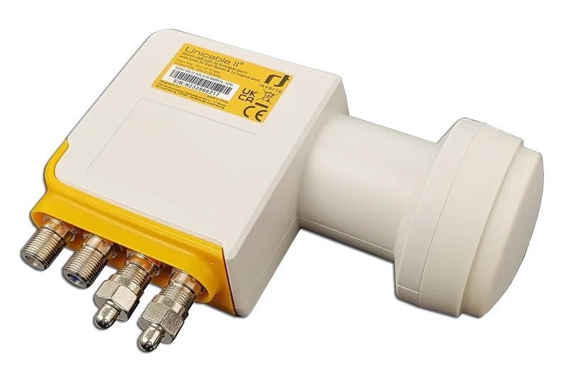

DeepThought Geplaatst: 20 augustus 2024 Geplaatst: 20 augustus 2024 Ik heb een inverto Unicable II LNB aangeschaft met 3x Unicable ports en 1 legacy port. 32 User Bands. Model IDLU-32L410-BMR1L-1PN Item: 6292 De voornaamste reden was om unicable support toe te voegen aan neumodvb. Bij het experimenteren met programmeren via diseqc is er vermoedelijk iets verkeerd gelopen waardoor de unicable mode niet meer werkt en de lnb lijkt te functioneren als een wideband lnb op de unicable poorten. Wat ik precies heb gedaan is de unicable programmer gebruikt vanop de inverto website. Normaal lees je daarmee eerst een configuratie van de lnb. Je past die dan aan en stuurt het gewijzigd resultaat naar de lnb. Hiervoor heb je een satpal device nodig, maar dat heb ik niet (is nodeloos duur). Diseqc commando's kan ik echter zelf ook wel sturen. Ik heb dus GEEN configuratie uit de lnb gehaald, maar wel een "nieuwe configuratie" gecreerd in de programmer en die zelf naar de lnb gestuurd. Vermoedelijk was die startconfigratie echter voor een ander model lnb met minder poorten (mijn lnb model is niet zichtbaar in de lijst van modellen). Bijgevolg is de configuratie nu verkeerd. Mocht iemand betreffende LNB zelf hebben en een satpal device, dan kan je mij helpen door de LNB config uit te lezen via de "unicable programmer" software en mij het corresponderend ".dsq" bestand te bezorgen. Vermoedelijk kan ik ook een factory reset doen, maar daarvoor heb ik ook betreffende speciale diseqc codes nodig. Mocht iemand die kennen, dan kan ik ook dat uitproberen. Vermoedelijk iets in de trant van 7F FB FE of 7F FB 00 01 02 03 04 Die voorbeelden komen uit JESS documenten, maar ik vermoed dat een en ander fabrikant specifiek is. Ik heb inverto support gecontacteerd, maar ik vraag me af of die zullen reageren...

DeepThought Geplaatst: 21 augustus 2024 Auteur Geplaatst: 21 augustus 2024 Sprietje, bedankt. Ze hebben vandaag gereageerd, maar de reactie was heel kort: die LNB is niet bedoeld om te programmeren en je hebt hem waarschijnlijk "beschadigd". Ik denk niet dat hij permanent beschadigd is. Hij reageert immers nog op commando's. Ik heb hem b.v. gevraagd wat zijn naam is, en hij antwoordt: ['5', '2', '7', '8', '-', 'I', 'N', 'V', 'E', 'R', 'T', 'O'], wat bewijst dat hij (verkeerd) is omgeprogrammeerd. Dat betekent waarschijnlijk ook dat ik zijn geheugen nog kan vullen met correcte data. Waarom omprogrammeren? wel om twee redenen: 1. waarom niet? Als het kan waarom zou je er dan geen gebruik van maken, en ik dacht dat het kon, b.v. om vaste kanalen in te stellen, of om de unicable poorten tijdelijk een universal lnb te laten emuleren of om de LNB zo te programmeren dat je er meerdere op dezelfde kabel kan plaatsen. Dat laatste lijkt me trouwens een basisfunctionaliteit, wat betekent dat elke unicable lnb minstens in beperkte mate programmeerbaar zou moeten zijn. Ik heb heel lang geleden nog naar de mobilofoon geluisterd met een TV en een kortegolfontvanger. Geen van beide was daarvoor bedoeld. Het was omslachtig, maar het werkte wel. 2. ik ben de slave reply aan het debuggen van een satelliet PC-kaart en dus moet ik de LNB diseqc data laten produceren. De kaart het antwoord laten ontvangen lukt nog steeds niet om onbekende reden, maar met een scope (en wat geduld) kan ik zelf op het zicht decoderen wat de LNB antwoordt: hieronder zie je b.v. een van de bytes tussen de twee stippellijnen. Kort=1 lang=0 Dus 1111 1000 met pariteits bit 0. of hex 78, wat blijkbaar het antwoordt afsluit. Eenvoudiger dan morse code. . Ik vermoed dus dat het simpel is: als inverto, of iemand op dit forum me de juiste hex codes kan bezorgen om naar de lnb te sturen zodat die zijn geheugeninhoud doorstuurt, dan kan ik een tweede exemplaar kopen, geheugen uitlezen en de bestaande naar de lnb te sturen om hem herprogrammeren. Ik denk dat die gewoon zal werken. Ik vermoed echter ook dat er commando's bestaan om een factory reset te doen. Dat zou nog eenvoudiger zijn. Het is alleen een kwestie van ze te weten te komen. Die LNB is vermoedelijk technisch wel degelijk programmeerbaar (anders zou mijn probleem niet zijn opgetreden), maar men wil die vermoedelijk niet als dusdanig in de markt zetten. Er bestaan ongetwijfeld nog andere commando's. Een ervan heb ik dus al gevonden: zeg me wie je bent. Ik zal nog eens vriendelijk aandringen bij inverto, maar als je op dat vlak kan helpen via relaties, dan graag.

DeepThought Geplaatst: 23 augustus 2024 Auteur Geplaatst: 23 augustus 2024 Ik heb ondertussen van inverto enkele tips gekregen rond een hardware reset "op eigen risico". Dat is dus alvast een positieve ervaring met inverto. De oplossing komt er op neer enkele bytes te verzenden naar de LNB met diseqc. Ik heb dat geprobeerd, en het is gelukt. De LNB rapport een correct type en een snelle test met tvheadend op 2 kanalen via 2 inputs toont aan dat het werkt. Uiteraard betekent dat nog niet 100% zeker dat alles werkt, maar de toekomst zal het uitwijzen. Ter info: de lnb heeft 4 uitgangen. Een daarvan is een klassieke "universal lnb" uitgang. De andere 3 hebben 32 userbands. De datatsheet is niet duidelijk of het in totaal 3x32 banden zijn, maar in de praktijk zijn het er 32 te verdelen over de 3 kabels. Dus in elk geval genoeg voor 32 tuners. Op basis van de discussies denk ik ook dat je meerdere (minstens 2, misschien 4) van deze LNBs op dezelfde kabel kan plaatsen om dan 2 tot 4 satellieten te verdelen over 1 kabel. Maar dan moet iemand (b.v. de winkel waar je hem koopt) elke lnb anders progammeren, terwijl programmeren volgens inverto niet wordt ondersteund (maar technisch kan het dus wel). Dat vereist dan wel dat de ontvanger voldoende stroom kan leveren of dat je een power inserter gebruikt. De LNB is wat duurder, maar je spaart diseqc switches uit, en kablering wordt eenvoudiger.
