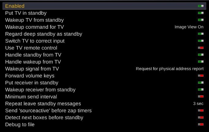

pieter532 Geplaatst: 21 augustus 2024 Geplaatst: 21 augustus 2024 (aangepast) Hoi, Wanneer de spanning weer terugkomt na een uitval blijft mijn VU+ Zero 4k met Openpli 9.0 aan staan. Ik heb dit eerder meegemaakt en heb toen de instelling "Startup to Standby" (menu Setup > System > Customize) aangezet. Ik denk dat de instelling wel goed werkt want een ander VU-box blijft namelijk wel in standby. Aanvulling: wanneer de stroom weer terugkomt gaat mijn TV aan. Daarom verdenk ik de HDMI-instelling. Zijn mijn instellingen niet in orde bij HDMI-CEC (zie screenshot)? Of heeft iemand een tip waar ik het wel moet zoeken? 21 augustus 2024 aangepast door pieter532 aanvulling [VU+ Uno 4k SE 9.0] [VU+ ZERO 4k OpenPli 9.0] [ET7000 OpenPli 8.x] [Cahors BiG BiSAT - 1.9E, 9E, 13E, 19.2E, 23.5E, 28.2E & 5W] [Diseqc switch - 2x Edison 10/1] [Diseqc switch - 1x Maximum 4/1] [1.9E & 9E - 2x LNB Alps Twin] [13E, 23.5E & 28.2E - 3x LNB Evo Quad] [19.2E - LNB Alps Quad] [5W - LNB Inverto Black Ultra Twin]
Tonskidutch Geplaatst: 22 augustus 2024 Geplaatst: 22 augustus 2024 de vierde klopt niet regard deep standby as standby kunnen ze overigens eens beter vertalen de mannen van OpenPli Il jouait du piano debout France Galle
pieter532 Geplaatst: 23 augustus 2024 Auteur Geplaatst: 23 augustus 2024 Goedemorgen, @Tonskidutch ik dacht dat deze instelling een AAN/UIT keuze zou hebben echter deze instelling kent drie opties: - UIT (rode schuif) - AAN (groene schuif) - Only power off Welke optie adviseer jij? Ik begrijp deze instelling niet (goed)? En wat stel je exact in icm "only power off"? [VU+ Uno 4k SE 9.0] [VU+ ZERO 4k OpenPli 9.0] [ET7000 OpenPli 8.x] [Cahors BiG BiSAT - 1.9E, 9E, 13E, 19.2E, 23.5E, 28.2E & 5W] [Diseqc switch - 2x Edison 10/1] [Diseqc switch - 1x Maximum 4/1] [1.9E & 9E - 2x LNB Alps Twin] [13E, 23.5E & 28.2E - 3x LNB Evo Quad] [19.2E - LNB Alps Quad] [5W - LNB Inverto Black Ultra Twin]
Tonskidutch Geplaatst: 23 augustus 2024 Geplaatst: 23 augustus 2024 Ik zou je adviseren om mijn raad in bovenstaand bericht gewoon even eens uit te proberen. Il jouait du piano debout France Galle
Oplossing pieter532 Geplaatst: 6 september 2024 Auteur Oplossing Geplaatst: 6 september 2024 Heb de instelling nu een periode op "UIT (rode schuif)" staan. Dit lijkt het probleem te verhelpen door de spanning van de TV en de ontvanger (bijna) gelijktijdig op 220V te zetten. Een spanningsuitval heb ik niet meer meegemaakt. [VU+ Uno 4k SE 9.0] [VU+ ZERO 4k OpenPli 9.0] [ET7000 OpenPli 8.x] [Cahors BiG BiSAT - 1.9E, 9E, 13E, 19.2E, 23.5E, 28.2E & 5W] [Diseqc switch - 2x Edison 10/1] [Diseqc switch - 1x Maximum 4/1] [1.9E & 9E - 2x LNB Alps Twin] [13E, 23.5E & 28.2E - 3x LNB Evo Quad] [19.2E - LNB Alps Quad] [5W - LNB Inverto Black Ultra Twin]
