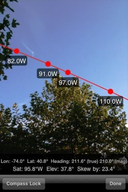

Sprietje Geplaatst: 1 september 2024 Geplaatst: 1 september 2024 Om te zien waar de signalen vandaan komen, kun je gebruik maken van een app op de mobile telefoon. Er zijn er diverse, gratis versies en betaalde, zie afbeelding als voorbeeld. Als het echt kritiek wordt, is dat misschien niet nauwkeurig genoeg om te bepalen of er wel of niet iets in de signaalweg zit. Wil je het erg nauwkeurig bepalen, dan moet je gebruik maken van de sun outage. Dat is het tijdstip dat de zon precies achter de gewenste satelliet staat. Dat is op 11 okt. dit jaar. Het precieze moment verschilt per satelliet.
