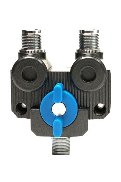

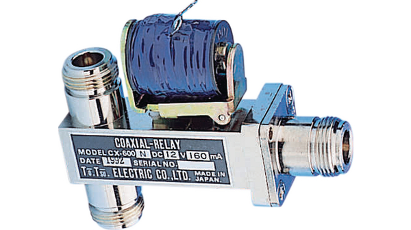

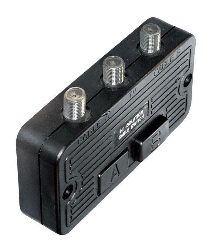

Sprietje Geplaatst: 29 augustus Delen Geplaatst: 29 augustus (aangepast) 30 minuten geleden, ceesv zei: Deze schakelaar is ongeschikt. Het is een 50 Ohm-schakelaar en het moet een 75 Ohm-schakelaar zijn. Deze wordt gebruikt bij zendsignalen. Bovendien, waar wil je die schakelaar zetten? Buiten bij de 2 schotels en dan steeds naar buiten lopen als je maar 1 coaxkabel hebt die naar binnen gaat? Gebruik je de schakelaar binnen, dan moet je deze nemen. Die is wel 75 Ohm. 29 augustus aangepast door Sprietje Link naar reactie Delen op andere sites Meer opties om te delen...
Moderator ceesv Geplaatst: 29 augustus Moderator Delen Geplaatst: 29 augustus Daarom het coax relais voor buiten, ook in 75 Ohm leverbaar. Maar het is geen gebruiksvriendelijke oplossing, maar een oplossing. Een priority switch gaat niet werken, Gaat niet bestaat niet! 65" 4-K OLED, Vu+ Duo 4K SE BT, Vu+ Solo 4K, Rebox-8500, Rebox-8000, Wavefrontier T-90, Satlook Digital NIT, Megasat HD5 Combo Gebruik je een advertentie blocker? Maak dan een uitzondering voor onze website. Zonder advertentie (inkomsten) kan deze site niet voortbestaan. Link naar reactie Delen op andere sites Meer opties om te delen...

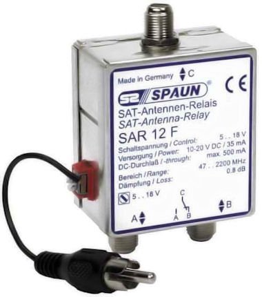

Sprietje Geplaatst: 29 augustus Delen Geplaatst: 29 augustus Natuurlijk kun je een stacker-destacker nemen maar topicstarter schrijft helemaal niet dat beide schotels gelijkertijd gebruikt moeten kunnen worden. In dat geval kun je gewoon een coaxrelais nemen, bijv. de Spaun SAR 12F. Die kun je in beide richtingen gebruiken. Die koop je voor rond de €20,-. Link naar reactie Delen op andere sites Meer opties om te delen...
