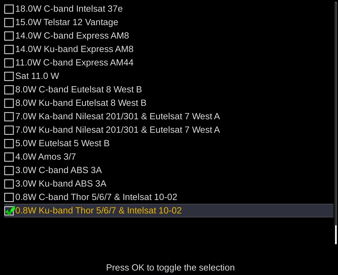

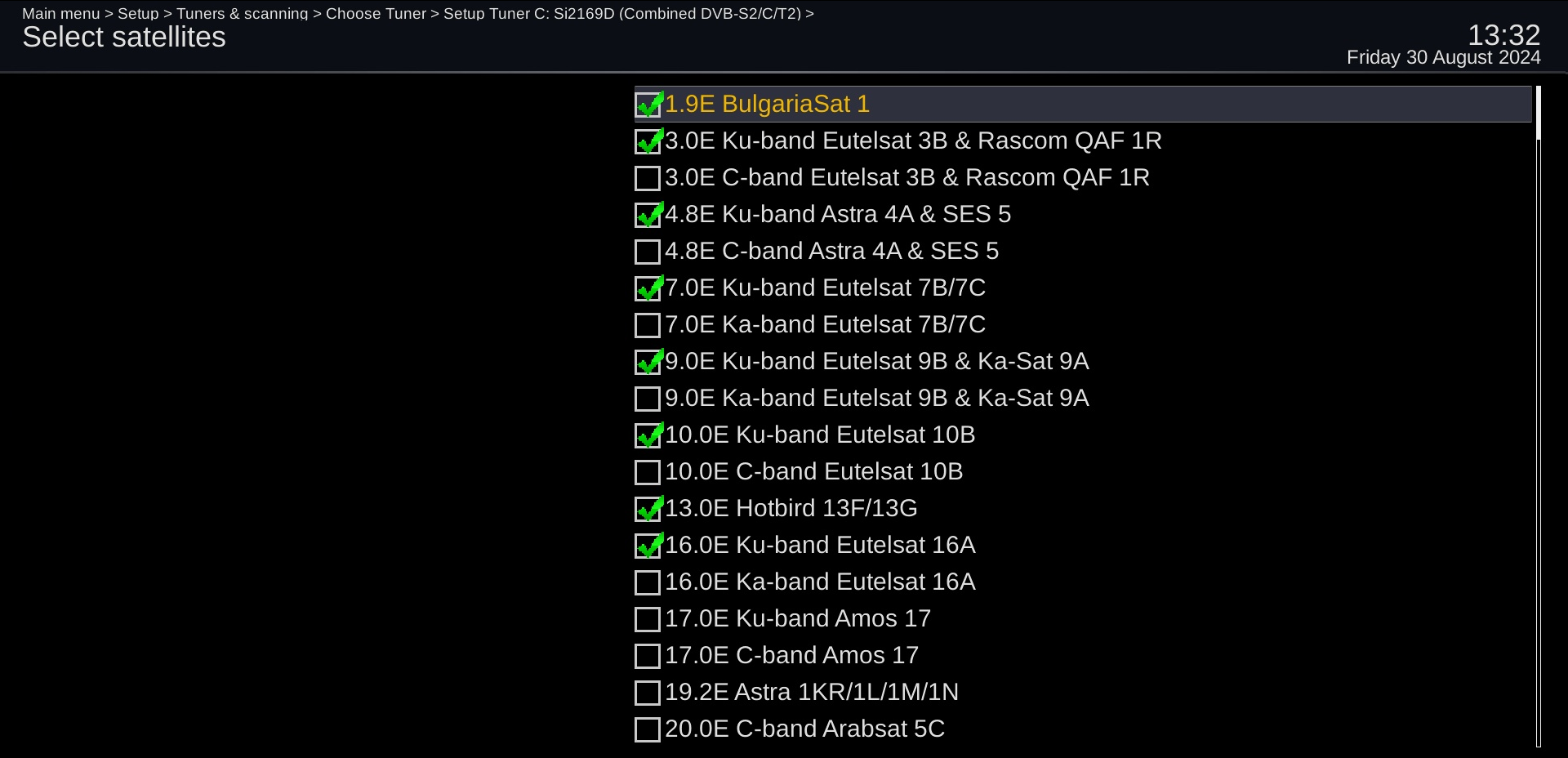

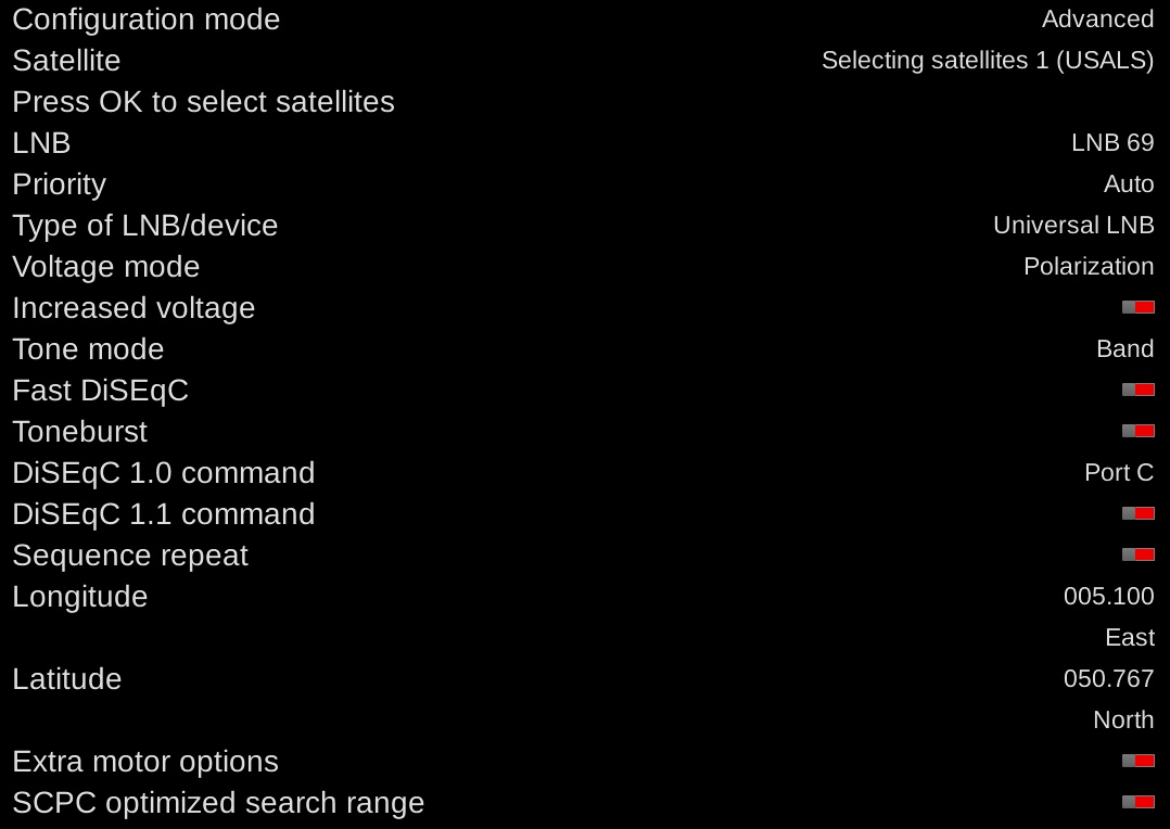

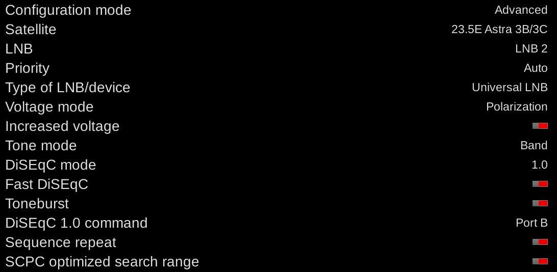

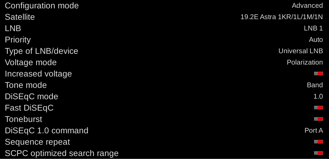

Alex1970 Geplaatst: 30 augustus 2024 Geplaatst: 30 augustus 2024 Ik heb vaker een vast en draadloze schotel op één coax aangesloten middels een DiSEqC-switch. Je hebt nu al ongetwijfeld de LNB's van de vaste schotel op zo'n switch zitten. Is dat een 2-poorts switch, dan vervang je 'm voor een 4-poorts en sluit de draaibare schotel aan op poort 3. Via één coax ga je dan naar je ontvanger waar je dan (uiteraard) alleen tuner A kan aansluiten. Er van uitgaande dat Astra 1 op poort A (1) en Astra 3 op poort B (2) van de switch zit: In de tuner configuratie kies je geavanceerd en definieer je voor Astra 1 dat deze op poort A van de DiSEqC 1.0 switch zit: Astra 3 op poort B: De draaibare schotel definieer je als USUALS op poort C Bij Longitude en Latitude uiteraard de positie van de schotel. Bij Press OK kies je de satellieten die kan/wilt ontvangen met de draaibare schotel: Dreambox DM920: 2x Triple tuner (2x DVB-S2X multistream + DVB-C/T2) OpenPLi 9 Xtrend ET10000: 1x DVB-S2, 2x DVB-C/T2, IPTV OpenPLi 9 VU+ Duo / Dreambox DM800 / TBS 5925 Channel Master 180cm offset: 39.0°E-37.6°W, Channel Master 120cm offset: 23.5°E-8°W SAB 97 schotel 45.1°E-60°E, 80cm vast: 28.2°E/23.5°E/19.2°E/13°E | DVB-T/DAB: VHFIII/UHF combi-antenne op zolder.
waterpas Geplaatst: 30 augustus 2024 Auteur Geplaatst: 30 augustus 2024 Bedankt Alex1970, Dit ziet er veelbelovend uit en ik ga het uitproberen en kom met een eventueel resultaat terug. waterpas In Siddeburen was een bok die machtsverhief en worteltrok. Die bok heeft onlangs onverschrokken de wortel uit zichzelf getrokken, waarna hij zonder ongerief zich weer in het kwadraat verhief. Maar 't feit waardoor hij voort zal leven is, dat hij achteraf nog even de massa die hem huldigde met vijf vermenigvuldigde.
waterpas Geplaatst: 30 augustus 2024 Auteur Geplaatst: 30 augustus 2024 Het is gelukt met behulp van, en dankzij Alex1970. Hij heeft dus de oplossing en niet Ceesv😒 het spijt mij. Ik ga denk ik ook niet vrijuit, en vraag mij nu af of ik de vraag wel goed heb geformuleerd. In elk geval dank aan alle meedenkers!! waterpas 1 In Siddeburen was een bok die machtsverhief en worteltrok. Die bok heeft onlangs onverschrokken de wortel uit zichzelf getrokken, waarna hij zonder ongerief zich weer in het kwadraat verhief. Maar 't feit waardoor hij voort zal leven is, dat hij achteraf nog even de massa die hem huldigde met vijf vermenigvuldigde.
