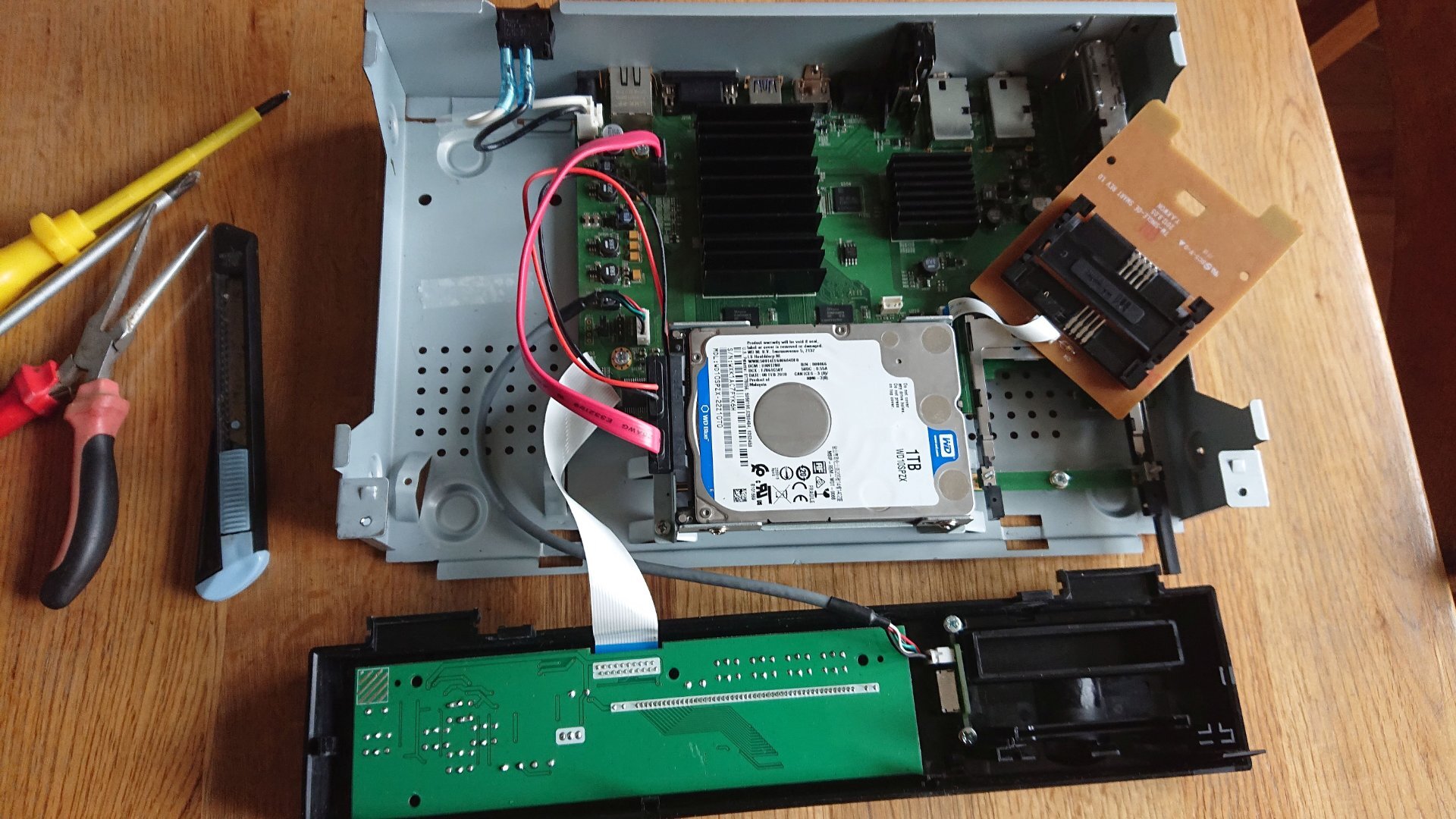

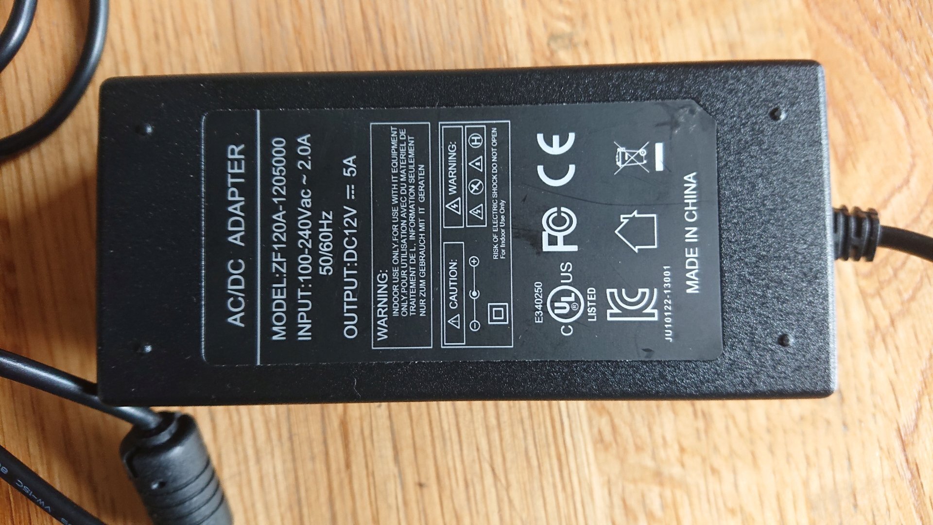

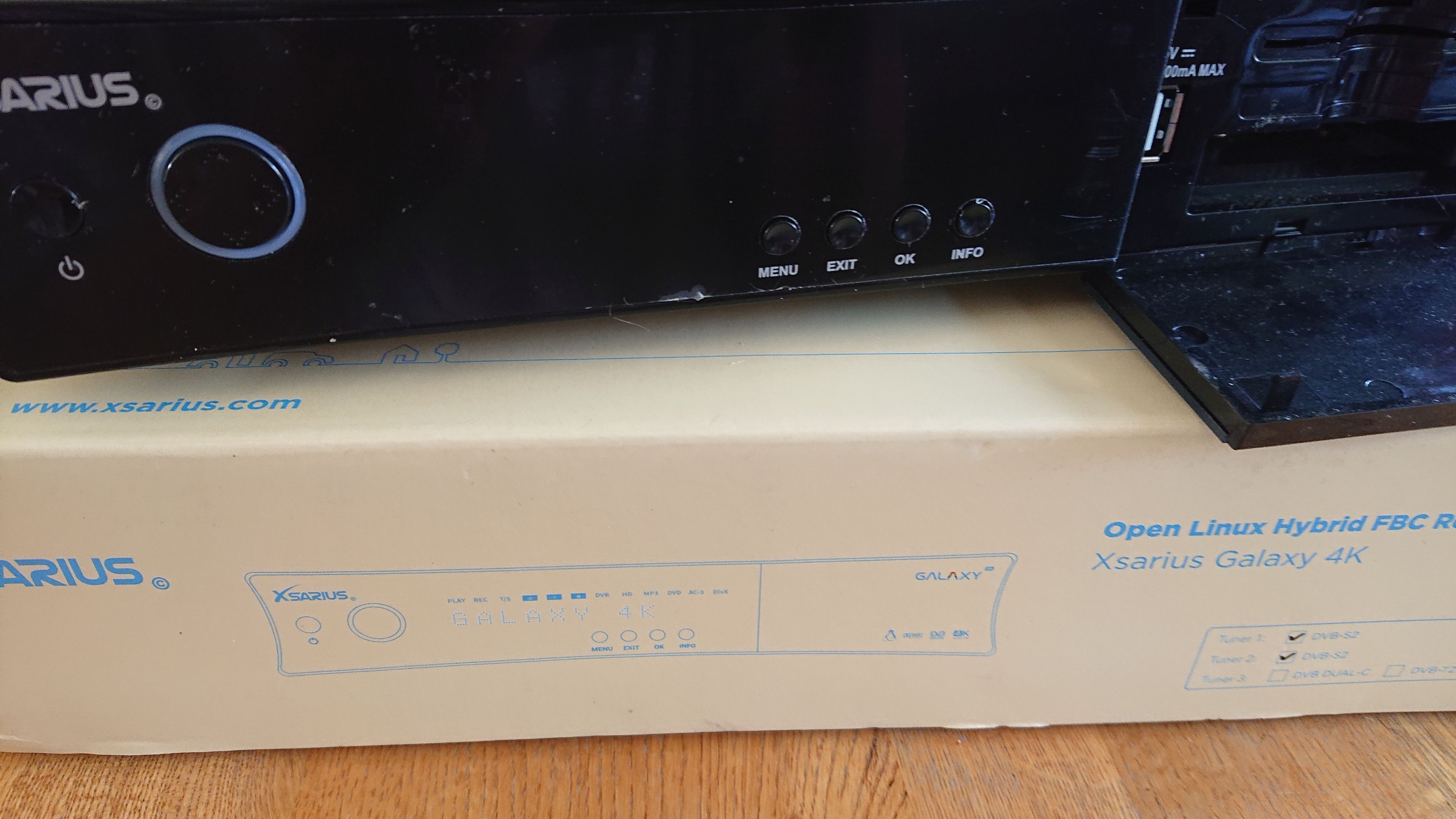

Hansen Geplaatst: 17 september 2024 Auteur Geplaatst: 17 september 2024 De Galaxy is niet meer te koop, ik heb hem voor € 1,00 aan mij zelf verkocht. Reden hij doet het nu al ruim 2 weken zonder problemen. Heb hem helemaal uit elkaar gehaald en ontdekte met een loepje dat er nogal wat soldeer residu onder op de printplaat zat, waaronder ook veel minimale stukjes tin. Heb met een nylon borsteltje de printplaat wat schoon gemaakt. Mogelijk was dit de reden van een en ander. Verder is deze box (mede ontwikkeld door de dealer waar ik hem kocht, naar eigen zeggen.) een rommeltje. Zo is de kast (zie foto) waarschijnlijk voor een ander ontwerp gemaakt, er zit links een lege ruimte met bevestiging punten. Mogelijk bedoeld voor een interne voeding. Overigens is de erbij geleverde externe 12 V = voeding voor maar liefst 5A en deze heeft ineens de geest gegeven (zie foto) en dat zit niet in de snoeren. De kaartlezer wil niet goed in het slot en gaat dus los zitten als je en een beetje stevig een kaart in drukt. De afstandbediening maakt af en toe geen contact met de batterijen. Maar zolang die werkt doet die het prima en geeft zeer goed beeld. Het handige voor mij is twee satelliet en een duo kabel tuner in 1 box. Dat heb je tegenwoordig verder alleen met een Dreambox of een VU van ruim 2 x deze prijs.
