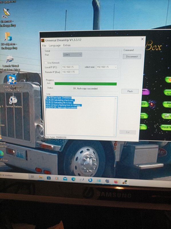

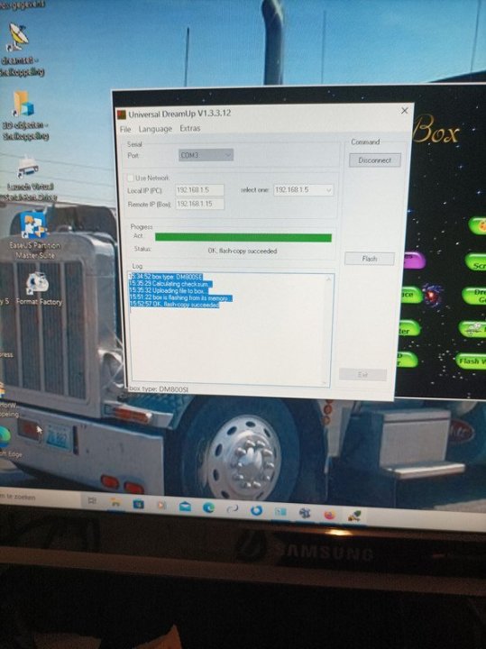

tokkio Geplaatst: 31 augustus 2024 Geplaatst: 31 augustus 2024 eerst een virtuele compoort op het bureaublad plaatsen, die verkrijgt men via "pair. https://www.virtual-serial-port.org/nl/articles/com-port-on-windows-10/ en ook de Vcp drivers. https://ftdichip.com/drivers/vcp-drivers/ dan met dreamup ,eerst extra, dan bad sectors opruimen, en dan netwerk uitschakelen en krijgt men dit na het plaatsen van een origineel image. Ik weet niet of er een "service" poort op de DM 8000 is zoals bij de DM 800se Maar In de uitleg van Windows staat ook dat men een compoort op usb stick kan zetten. https://www.virtual-serial-port.org/nl/articles/com-port-on-windows-10/ en ook Youtube geeft een uitleg,........ https://www.youtube.com/watch?v=-j8fmt-v1Sg succes. Dreambox 800 Se multytenne qatro,hotbird,astra 1,2,3.
