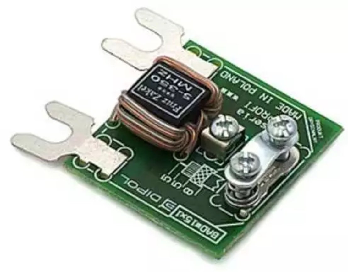

MrDish Geplaatst: 3 uren geleden Delen Geplaatst: 3 uren geleden Hallo menschen , ben op zoek naar zo Zojuist, MrDish zei: Hallo menschen , ben op zoek naar zo zo`n soort aan sluiting voor een raster-antenne. Link naar reactie Delen op andere sites Meer opties om te delen...
kees321 Geplaatst: 3 uren geleden Delen Geplaatst: 3 uren geleden Dat is een 75 <-> 300 ohm transformator(tje) Zijn die niet meer te koop ? Als ik goed zoek dan vind ik er nog wel een hier (ws). Link naar reactie Delen op andere sites Meer opties om te delen...
Drs. IJzerbout Geplaatst: 2 uren geleden Delen Geplaatst: 2 uren geleden Dat is inderdaad een impedantie omzetter van 300 ohm naar 75 ohm. Ik kan niet zien wat er aan de onderkant van dat printje zit maar een goede lijkt het me niet. Het moet een balun zijn en daar is wel wat ferriet-kern voor nodig. Je kunt ze ook zelf maken. Hier vind ik er een op de bekende veiling-site die met een e begint voor € 2,99 "On ne voit bien qu'avec le coeur. L'essentiel est invisible pour les yeux." Link naar reactie Delen op andere sites Meer opties om te delen...

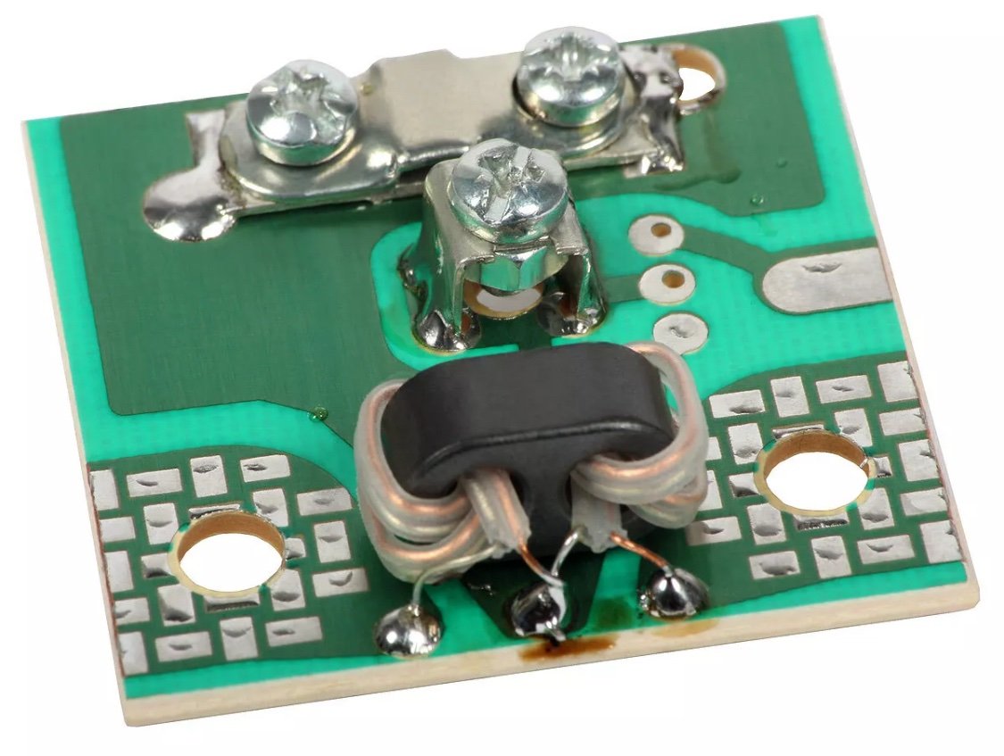

Drs. IJzerbout Geplaatst: 1 uur geleden Delen Geplaatst: 1 uur geleden (aangepast) Balun 300 Ohm auf 75 Ohm ingeven op de bekende veiling-site. En let op het frequentiebereik waarvoor je hem wilt gebruiken. 1 uur geleden aangepast door Drs. IJzerbout "On ne voit bien qu'avec le coeur. L'essentiel est invisible pour les yeux." Link naar reactie Delen op andere sites Meer opties om te delen...
Drs. IJzerbout Geplaatst: 1 uur geleden Delen Geplaatst: 1 uur geleden Het frequentie gebied is afhankelijk van het type ferrietkern. Daar moet je op letten. Deze, hieronder is meer geschikt voor de UHF band. "On ne voit bien qu'avec le coeur. L'essentiel est invisible pour les yeux." Link naar reactie Delen op andere sites Meer opties om te delen...

Drs. IJzerbout Geplaatst: 1 uur geleden Delen Geplaatst: 1 uur geleden Het woord balun staat voor: balanced-unbalanced. Ik maak die dingen zelf. Ferritkernen (varkensneuzen) zijn er te kust en te keur te koop. "On ne voit bien qu'avec le coeur. L'essentiel est invisible pour les yeux." Link naar reactie Delen op andere sites Meer opties om te delen...
