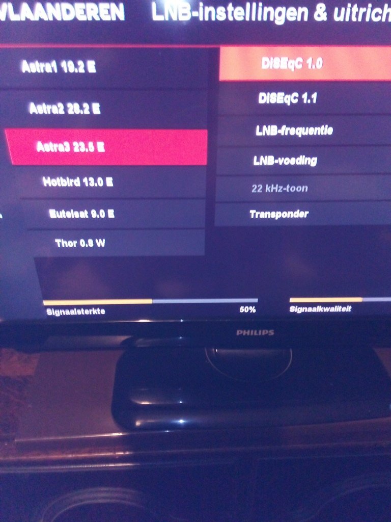

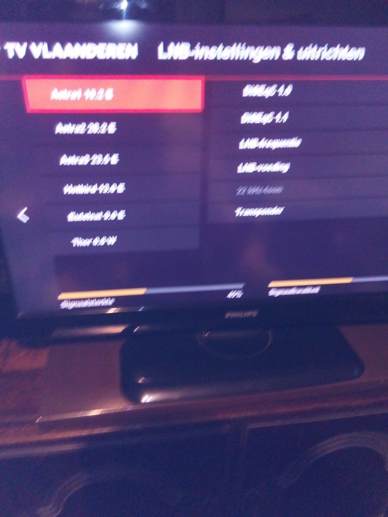

Dizzylizzy26 Geplaatst: 5 september 2024 Geplaatst: 5 september 2024 Hallo, Ik woon in Frankrijk, postcode 55110. Volgens Dishpointer moet ik schotel instellen op 30.6.(hoogte instelling) Schotel van 60 cm ; met tripple lnb. Als ik 30,6 instel heb ik slechte ontvangst. Bij 29,5 is het een stuk beter. Maar de astra 1, 2 en 3 blijft in geel staan, tussen 40 en 60 % Er is beeld, dat wel, maar ontvangst zou beter kunnen. De kop van Lnb is schuin op 21 ° ( gezien op ander topic) Mijn vraag is nu, moet ik schotel iets meer naar links of rechts draaien om goede ontvangst te hebben op Astra 3 aub ? Ik ben geen technicus verre van, maar voor ik tv en ontvanger buiten plaats om te testen, kan misschien iemand me hier wat raad geven. Met dank bij voorbaat. Fijne dag, vriendelijke groeten,

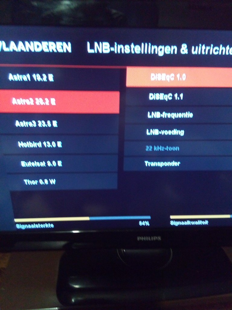

Dizzylizzy26 Geplaatst: 15 september 2024 Auteur Geplaatst: 15 september 2024 Hallo, Heb eindelijk een dag droog weer om die schotel deftig af te stellen. Eigenlijk was de oorzaak een dom iets ! Ik heb geprobeerd met een simpele duo kop, met hetzelfde resultaat. amper 30 % terug de Tripple geplaatst, en toen ik dichter bij de schotel kwam zag ik dat de arm niet goed vastzat. Denk dat er tegen geduwd is al de parasol te plaatsen. Dom hé ! Ik heb de arm goed vastgezet, en getest. Nu heb ik 70 % groen signaal voor zowal 19 23 als 28. Alleen de signaaalkwaliteit is nog oranje. Misschien de "kop" iets draaien. Ik zal dat later proberen want het is niet evident, ladder op ladder af. Dank voor hulp. De aanhouder wint hé, fijne zondag Lieve,

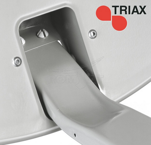

Sprietje Geplaatst: 15 september 2024 Geplaatst: 15 september 2024 (aangepast) Welke schotel heb je? Is het een Triax en zo ja welke? Het oude model met een knik in de lnb-arm of het nieuwe model met een rechte insteekarm? Is de signaalkwaliteit van alle 3 de satellieten oranje of is dat alleen van de Astra 23,5? 15 september 2024 aangepast door Sprietje
Dizzylizzy26 Geplaatst: 15 september 2024 Auteur Geplaatst: 15 september 2024 (aangepast) Hallo, het is een 60cm schotel oud model, Signaalsterkte is OK kwaliteit is voor de drie oranje De arm zat niet juist, dat is nu OK 15 september 2024 aangepast door Dizzylizzy26
Sprietje Geplaatst: 15 september 2024 Geplaatst: 15 september 2024 Oh..., de borgnokken zaten niet goed in de vergrendeling.
Dizzylizzy26 Geplaatst: 15 september 2024 Auteur Geplaatst: 15 september 2024 (aangepast) Ja, sorry het zo'n arm, maar geen moeren, ; maar zit vast nu, wat niet was toen het probleem zich voordeed En daarmee dat 30.6 niet OK was hier , denk ik toch. Alvast bedankt om me te helpen. 15 september 2024 aangepast door Dizzylizzy26
