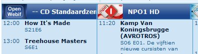

bellejt Geplaatst: 7 september 2024 Geplaatst: 7 september 2024 sinds een update zie ik in de webif de markers als een cd standaardzender .Weet iemand hoe dit weer normaal te zetten dat ik dat niet zie (zoals voorheen) Groetjes,salutations,greetings. 1 x Gibertini 1,10 vast 3 sats + 1 x Triax 88 cm rotor Vu + Duo2 twin sat tuner 4 X DVB-S2 en 1 x turbo DVB-C + OpenVix + idem dual tuner and vu duo2 fallback tuner Octagon SF8008 4K Openvix (via ethernetconnectie/WIFI fallbacktuner)
Tonskidutch Geplaatst: 7 september 2024 Geplaatst: 7 september 2024 @bellejt ik zie in de afbeelding geen bijdrage als of het markers zijn en ook niet hoe ze er voorheen uitzagen. Je weet dat er een extended webinterface ipk is die meer toont? bijgaande IPK in zip formaat enigma2-plugin-extensions-openwebif_1.5.2-git20221227-r3_vti.zip getest met VTI python 2.x werkt goed sinds 2022 We Don't Care Habib Koitè, Eric Bibb
bellejt Geplaatst: 7 september 2024 Auteur Geplaatst: 7 september 2024 wat er links staat is de marker die ik heb in DBE (CD standaardzenders en verderop wat niet hier staat ook eentje muziekzenders enzovoort) .Ik werkt met openvix en die zitten al op python 3.x dus weet niet of die gaat werken.Zal eens kijken in de feeds of die er staat.Thx Groetjes,salutations,greetings. 1 x Gibertini 1,10 vast 3 sats + 1 x Triax 88 cm rotor Vu + Duo2 twin sat tuner 4 X DVB-S2 en 1 x turbo DVB-C + OpenVix + idem dual tuner and vu duo2 fallback tuner Octagon SF8008 4K Openvix (via ethernetconnectie/WIFI fallbacktuner)
bellejt Geplaatst: 7 september 2024 Auteur Geplaatst: 7 september 2024 de nieuwe geinstalleerd maar die zat ook al in openvix.De nieuwe stijl bevalt mij helaas helemaal niet .Er moet wat veranderd zijn waardoor hij markers aanziet voor kanalen.Vind enkel nergens een instelling terug Groetjes,salutations,greetings. 1 x Gibertini 1,10 vast 3 sats + 1 x Triax 88 cm rotor Vu + Duo2 twin sat tuner 4 X DVB-S2 en 1 x turbo DVB-C + OpenVix + idem dual tuner and vu duo2 fallback tuner Octagon SF8008 4K Openvix (via ethernetconnectie/WIFI fallbacktuner)
Oplossing bellejt Geplaatst: 8 september 2024 Auteur Oplossing Geplaatst: 8 september 2024 deze morgen webif geopend en probleem verdwenen.Mss is het de vink die ik zonder goed te kijken gezet heb bij : Corrigeer ongeldige EPG-data Groetjes,salutations,greetings. 1 x Gibertini 1,10 vast 3 sats + 1 x Triax 88 cm rotor Vu + Duo2 twin sat tuner 4 X DVB-S2 en 1 x turbo DVB-C + OpenVix + idem dual tuner and vu duo2 fallback tuner Octagon SF8008 4K Openvix (via ethernetconnectie/WIFI fallbacktuner)
