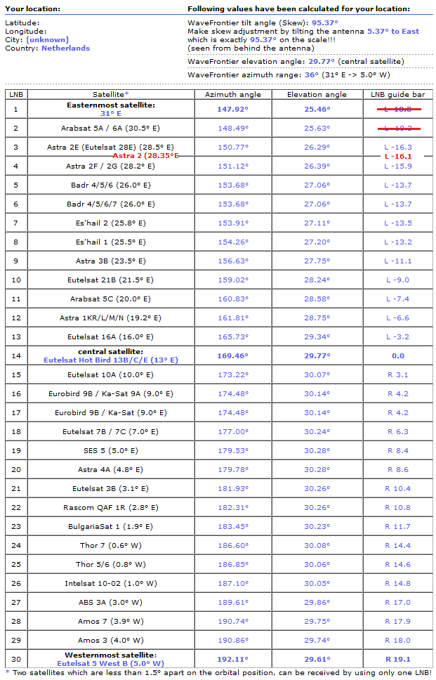

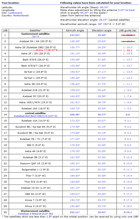

Sprietje Geplaatst: 27 september 2024 Geplaatst: 27 september 2024 Dit is de berekening voor de afstelling van je T90 op jou locatie:
marco151 Geplaatst: 27 september 2024 Auteur Geplaatst: 27 september 2024 (aangepast) Lnb guide bar is in cm ? en zou je de hotbird als centrale nemen ? En dan omreken? 27 september 2024 aangepast door marco151

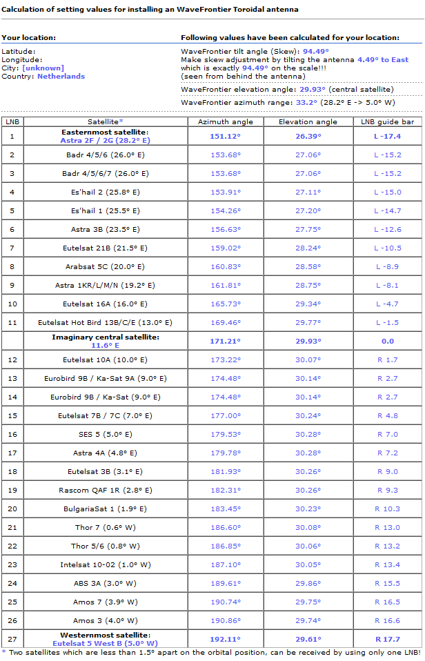

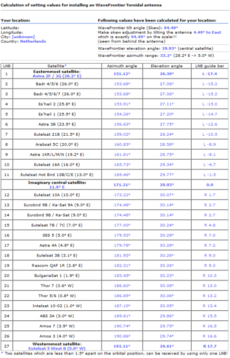

Sprietje Geplaatst: 27 september 2024 Geplaatst: 27 september 2024 Boven op de rail staat een schaalverdeling vanuit het midden uit naar Links (L) en naar rechts (R). Hier de berekening met de Hotbird in het midden.
