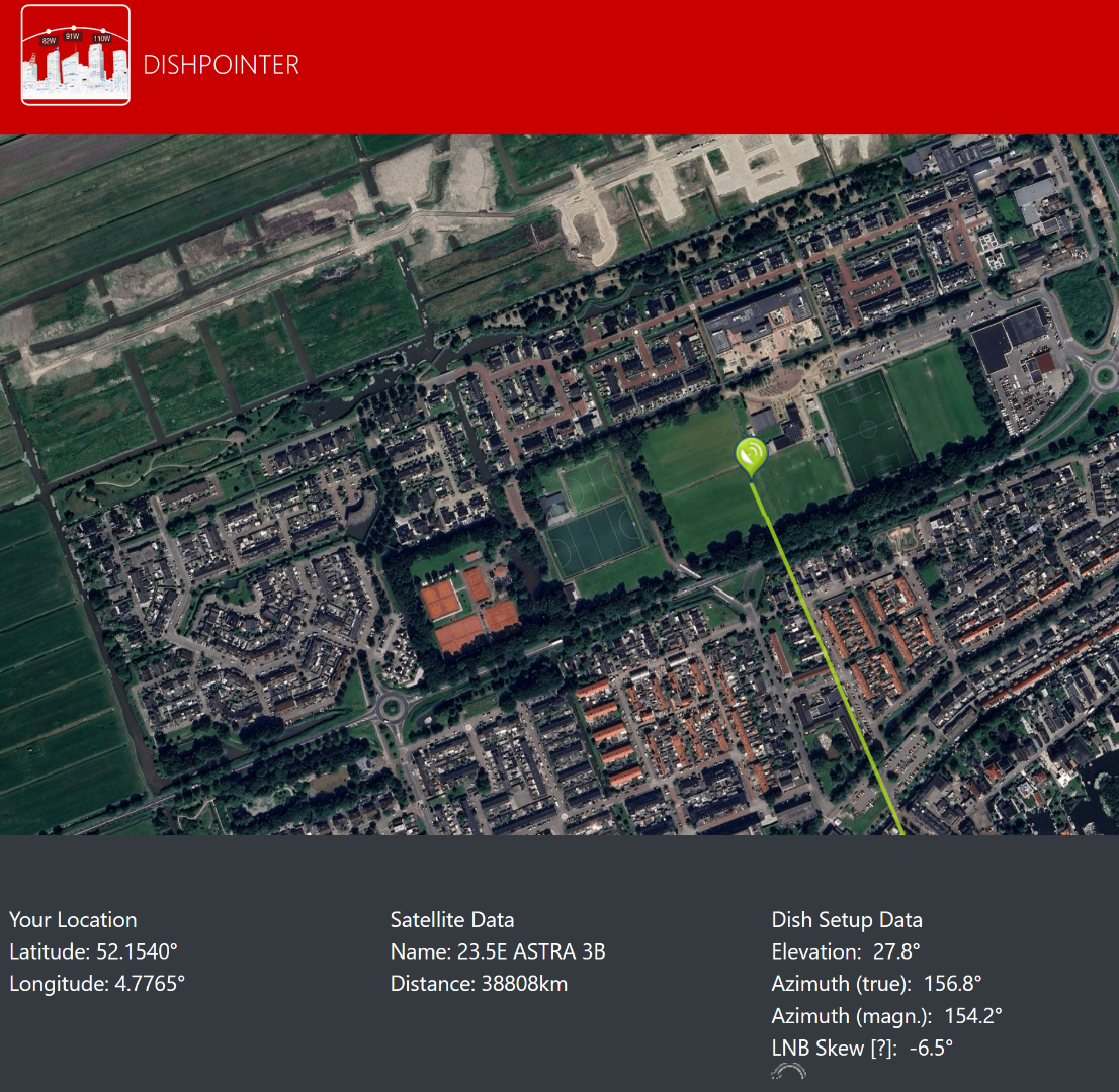

Charly Geplaatst: 7 oktober 2024 Auteur Geplaatst: 7 oktober 2024 Uiteraard ben ik vandaag weer aan de schotel gaan stellen. We geven niet op. Ik heb een vraagje. De schotel moet volgens diverse satfinders op 156,8 of 157 grden Oost staan. De kantelhoek op 28 graden. Hoever zijn deze gegevens juist. Want de schotel staat diverse keren anders. Ik zal morgen de telefoons opnieuw calibreren. Ik blijf op evt verdere hulp hopen. Gr Charly
Moderator ceesv Geplaatst: 7 oktober 2024 Moderator Geplaatst: 7 oktober 2024 Gebruik de site dishpointer.com om de richting van je schotel te bepalen. 1 Gaat niet bestaat niet! 65" 4-K OLED, Vu+ Duo 4K SE BT, Vu+ Solo 4K, Rebox-8500, Rebox-8000, Wavefrontier T-90, Satlook Digital NIT, Megasat HD5 Combo Gebruik je een advertentie blocker? Maak dan een uitzondering voor onze website. Zonder advertentie (inkomsten) kan deze site niet voortbestaan.

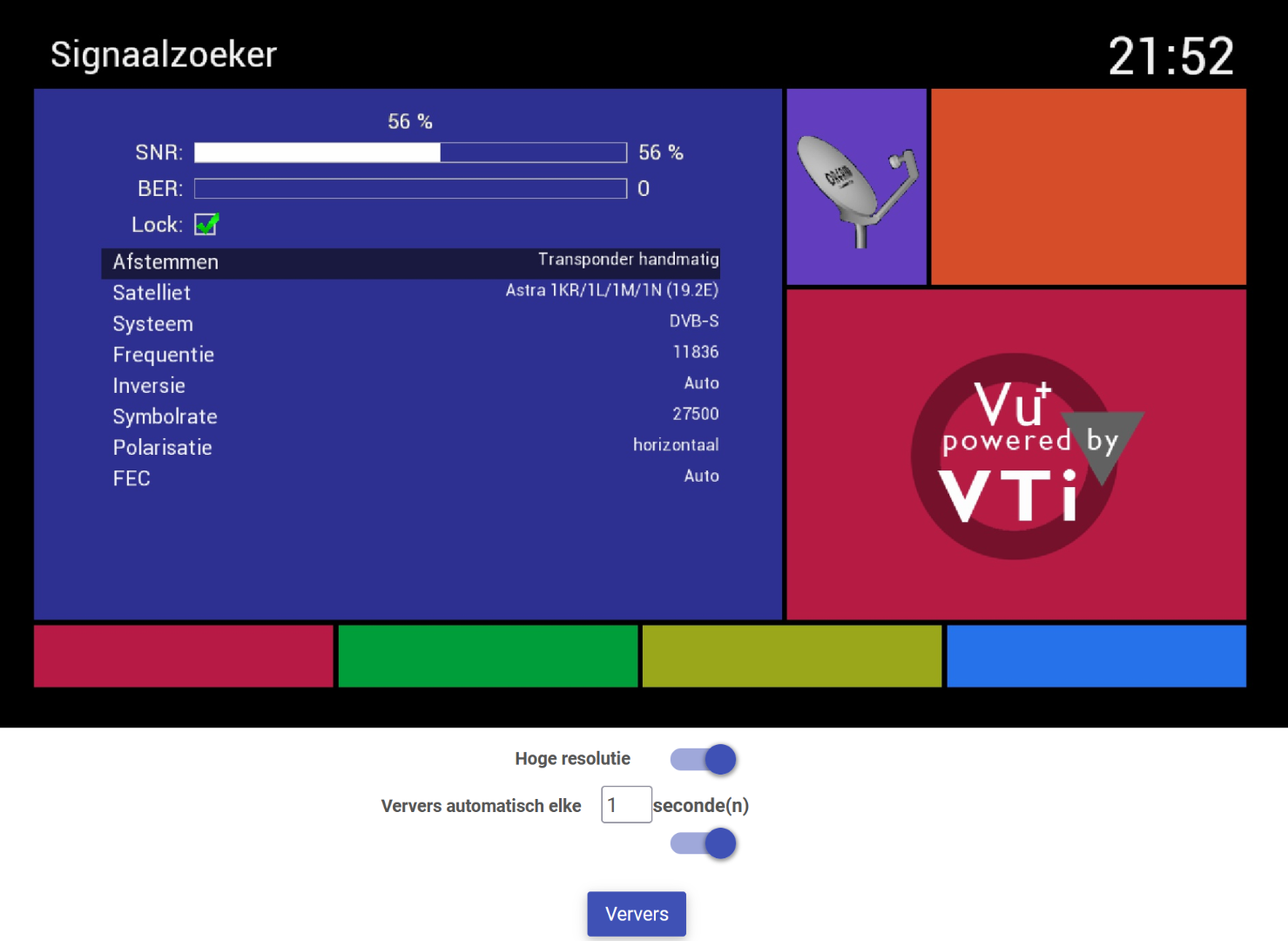

Charly Geplaatst: 8 oktober 2024 Auteur Geplaatst: 8 oktober 2024 (aangepast) Ik wordt er hopeloos van. Blijf maar alles nalopen. Ik krijg nu wel signal, naar niet genoeg. Morgen maar weer verder draaien. Schotel staat Princess op 157 graden. Dan is toch alleen de kantelhoek nog maatgevend. de Lnb zit strak tegen de houder, kan daar nog iets te halen zijn. De bevestingsbeugel is waterpas gemonteerd. Ik eerder geschreven, ruim 30 jaar schotel bezitter. Bij vrienden en bij thuissituatie verandering,telkens binnen 30 minuten klaar. Zelf met 4 lnb,s.😥.mvg Charly 8 oktober 2024 aangepast door Charly Tekst toevoegen
Moderator ceesv Geplaatst: 8 oktober 2024 Moderator Geplaatst: 8 oktober 2024 Staat de skew van de lnb op maximaal signaal ingesteld? En kijk je wel naar de juiste satelliet? Gaat niet bestaat niet! 65" 4-K OLED, Vu+ Duo 4K SE BT, Vu+ Solo 4K, Rebox-8500, Rebox-8000, Wavefrontier T-90, Satlook Digital NIT, Megasat HD5 Combo Gebruik je een advertentie blocker? Maak dan een uitzondering voor onze website. Zonder advertentie (inkomsten) kan deze site niet voortbestaan.

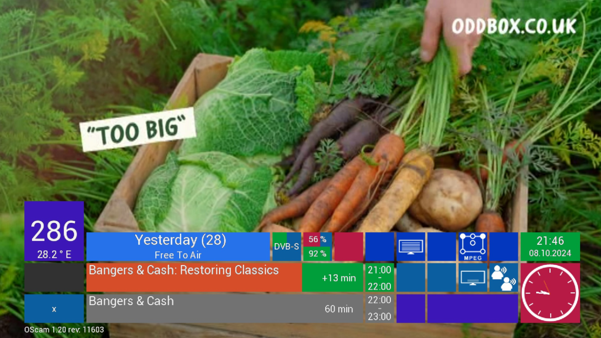

Charly Geplaatst: 9 oktober 2024 Auteur Geplaatst: 9 oktober 2024 (aangepast) 19 uren geleden, ceesv zei: Wanneer je een tablet of laptop hebt, kan je die ook gebruiken als monitor. De VU+ met je netwerk verbinden en via het ip adres inloggen op je laptop. Alles wat er staat heb ik al gedaan.(ik hoop het) maar in de signaal balk blijft het soms op 99% staan, maar dan in het rood met weinig groen. Ik heb alles afgekoppeld en getracht alleen de 19.2 te scannen. Jammer. Ik denk dat ik morgen opnieuw de software erop te zetten. Misschien is er een corrupte file. Heb ik zelf niet verzonnen, maar tijdens mijn werkzame verleden verleden heb ik deze kreet weleens opgevangen. Ik blijf proberen Mvg Charly 9 oktober 2024 aangepast door Charly
