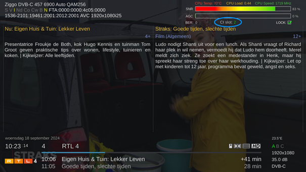

Alex1970 Geplaatst: 18 september 2024 Geplaatst: 18 september 2024 Op 14-9-2024 om 11:49, dre zei: Ik woon in Papendrecht, maar reis hele land door om apple apparatuur te kopen dus kom wel eens in de buurt van Haarlem. Mocht je me je telefoonnummer door kunnen geven via pm en ik de buurt ben en je zou kunnen, dan zou ik wel langs kunnen komen. Heb gisteren een verse installatie van het OpenPLi image dat ik gebruik gedaan. CI+ module erin en die werd meteen herkend, echter heel lang niet gebruikt dus ik moest hem eerst weer activeren via Mijn Ziggo. Het duurde even voordat de module weer werkte, heb 'm geheractiveerd in een TV, nu nog terug in de Dreambox. Straks even testen. Dreambox DM920: 2x Triple tuner (2x DVB-S2X multistream + DVB-C/T2) OpenPLi 9 Xtrend ET10000: 1x DVB-S2, 2x DVB-C/T2, IPTV OpenPLi 9 VU+ Duo / Dreambox DM800 / TBS 5925 Channel Master 180cm offset: 39.0°E-37.6°W, Channel Master 120cm offset: 23.5°E-8°W SAB 97 schotel 45.1°E-60°E, 80cm vast: 28.2°E/23.5°E/19.2°E/13°E | DVB-T/DAB: VHFIII/UHF combi-antenne op zolder.
Alex1970 Geplaatst: 18 september 2024 Geplaatst: 18 september 2024 En hij doet het. Dreambox DM920: 2x Triple tuner (2x DVB-S2X multistream + DVB-C/T2) OpenPLi 9 Xtrend ET10000: 1x DVB-S2, 2x DVB-C/T2, IPTV OpenPLi 9 VU+ Duo / Dreambox DM800 / TBS 5925 Channel Master 180cm offset: 39.0°E-37.6°W, Channel Master 120cm offset: 23.5°E-8°W SAB 97 schotel 45.1°E-60°E, 80cm vast: 28.2°E/23.5°E/19.2°E/13°E | DVB-T/DAB: VHFIII/UHF combi-antenne op zolder.
