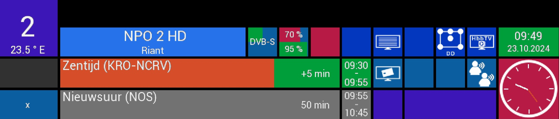

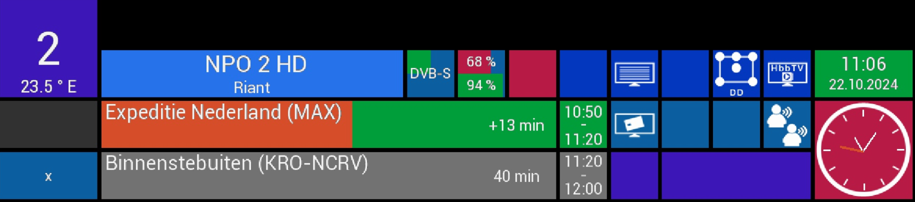

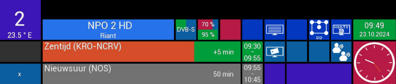

Om te kunnen vergelijken, vandaag:
1 uur terug, Sprietje zei:
Volgens mij is alles hetzelfde gebleven en zijn de zenders dus niet overgeschakeld naar de Astra 3C.
Jij had zeker verschil gemerkt maar ik meet in NL ook geen verandering. Tja, dan lijkt het grootste deel van het plan terug te zijn bij de engineers.
  • Moderator
22 uren geleden, ceesv zei:
Vandaag zie ik een marginaal verschil., het is niet noemenswaardig.
4 uren geleden, Sprietje zei:
Tuurlijk is het niet omgezet, zou toch ook geen zin hebben aangezien andere tp's alweer zijn terug gezet. SES moet met een oplossing komen.
