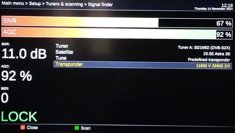

OFDM Geplaatst: 13 november Geplaatst: 13 november 33 minuten geleden, Frans B zei: hier , kreta 12,6 dB op de 11856 V. Dus wel een stuk sterker vergeleken de vorige omschakeling. ik ben niet veel online, helaas gezondheidsproblemen...... Dank voor je bericht en moeite in deze tijd! Een dB minder maar inderdaad een stuk gunstiger dan 9,9 dB.

reynaertdevos Geplaatst: 14 november Geplaatst: 14 november Alanya, TR: 11856V Sinds FEC-wijziging in mei: slecht, haperend beeld met periodes van goede en slechte ontvangst. Overschakeling van 3B naar 3C: Niets beeld meer. Overschakeling terug naar 3B: idem al voorheen. 13/11 overschakeling terug naar 3C: Goed beeld, tot nu toe geen haperingen meer. Op ontvanger niveau 78%, kwaliteit 77%. Hopelijk blijft dit zo. (offset schotel 82x78cm)

Rempie Geplaatst: 14 november Geplaatst: 14 november (aangepast) Ik neem aan dat je vanuit Turkije kijkt.. Hier in centraal Bulgarije na de overschakeling naar 3C geen signaal meer voor bv RTL. Rest van de zenders op 3B werken en de testzenders Chambers TV & Noe tv werken wel. Iemand een idee waar dat aan kan liggen? P.s, 80 cm schotel en op dit moment zwaar bewolkt. 14 november aangepast door Rempie

Moderator ceesv Geplaatst: 14 november Moderator Geplaatst: 14 november 1 uur terug, Rempie zei: Ik neem aan dat je vanuit Turkije kijkt.. Hier in centraal Bulgarije na de overschakeling naar 3C geen signaal meer voor bv RTL. Rest van de zenders op 3B werken en de testzenders Chambers TV & Noe tv werken wel. Iemand een idee waar dat aan kan liggen? P.s, 80 cm schotel en op dit moment zwaar bewolkt. Een gedeelte van de programma' wordt nog op de oude satelliet uitgezonden. De dekking van de nieuwe satelliet is anders, waardoor je een gedeelte van de zenders niet meer kunt ontvangen. In sommige gevallen zal een beduidend grotere schotel een oplossing zijn, maar of dat jou iets helpt kan ik zo niet zeggen. Gaat niet bestaat niet! 65" 4-K OLED, Vu+ Duo 4K SE BT, Vu+ Solo 4K, Rebox-8500, Rebox-8000, Wavefrontier T-90, Satlook Digital NIT, Megasat HD5 Combo Gebruik je een advertentie blocker? Maak dan een uitzondering voor onze website. Zonder advertentie (inkomsten) kan deze site niet voortbestaan.

Codx Geplaatst: 14 november Geplaatst: 14 november (aangepast) 4 uren geleden, Rempie zei: Ik neem aan dat je vanuit Turkije kijkt.. Hier in centraal Bulgarije na de overschakeling naar 3C geen signaal meer voor bv RTL. Rest van de zenders op 3B werken en de testzenders Chambers TV & Noe tv werken wel. Iemand een idee waar dat aan kan liggen? P.s, 80 cm schotel en op dit moment zwaar bewolkt. Dit is toch een beetje tegenstrijdig. Jij ontvangt de RTL transponder niet meer in Bulgarije en Naxos op dat gelijknamige griekse eiland heeft wel ontvangst en iemand in Turkije ook, dat ligt allemaal zuidelijk/oostelijker dan waar jij zit. Ik denk dat we mogen concluderen, of jou schotel is kleiner dan de rest gebruikt of het staat niet optimaal uitgericht. 14 november aangepast door Codx SCHOTEL: 1,2 Mtr 50E-55W / 60cm Astra 19/23 / Airspy R2 SDR 24-1800 Mhz RECEIVERS: Dreambox 920 UHD/DM8000/800SE / VU+ Ultimo 4K Sat & Kabel & T2 / Rpi2 ADS-B FlightFeeder IPTV: KPN Glas (AoN) 1 Gbit & IPTV KPN plus+ TV box / Android 4K IPTV box / Kodi & Plex / 100+ TB Storage

Frans B Geplaatst: 14 november Geplaatst: 14 november op kreta is de 11856 V met een 80cm schotel ontvangst bevestigt. Geen idee hoeveel dB. System Administrator (niet van deze site)
Codx Geplaatst: 14 november Geplaatst: 14 november 2 uren geleden, Frans B zei: op kreta is de 11856 V met een 80cm schotel ontvangst bevestigt. Geen idee hoeveel dB. Dit bevestigd wel mijn vermoeden dat de schotel installatie van @Rempie niet optimaal is SCHOTEL: 1,2 Mtr 50E-55W / 60cm Astra 19/23 / Airspy R2 SDR 24-1800 Mhz RECEIVERS: Dreambox 920 UHD/DM8000/800SE / VU+ Ultimo 4K Sat & Kabel & T2 / Rpi2 ADS-B FlightFeeder IPTV: KPN Glas (AoN) 1 Gbit & IPTV KPN plus+ TV box / Android 4K IPTV box / Kodi & Plex / 100+ TB Storage

Rempie Geplaatst: 15 november Geplaatst: 15 november Klopt. alles werkt weer. Nadat de mist is opgetrokken, was rtl weer in de lucht. Nu nog even schotel beter afstellen.
