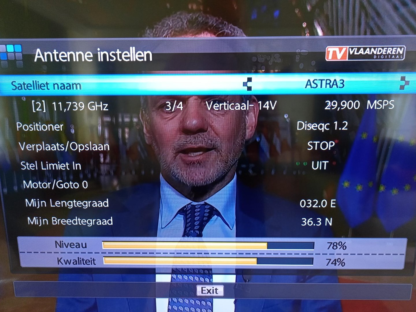

Sprietje Geplaatst: 19 november 2024 Auteur Geplaatst: 19 november 2024 Vandaag is het tijd om het signaal van de Astra 3B te meten en dat morgen te vergelijken als het vanaf de Astra 3C-westbeam wordt uitgezonden. Het gaat om de volgende 3 transponders: - 11739V met o.a. NPO 2 - 12129V met o.a. Viaplay TV en VTM 3 en 4 - 12187H met o.a. NPO 1 en 3 Als iedereen morgen dan beide waardes hier publiceert, dan kunnen we zien of de signaalkwaliteit beter of slechter is geworden in de diverse plaatsen in Europa. Probeer wel de metingen bij zoveel mogelijk dezelfde weersomstandigheden te meten. Probeer te voorkomen dat de meting vandaag bij regen is en morgen bij droog weer door bijv. vandaag in de ochtend te meten en morgen in de middag als dan de weersomstandigheden zoveel mogelijk hetzelfde zijn. 1

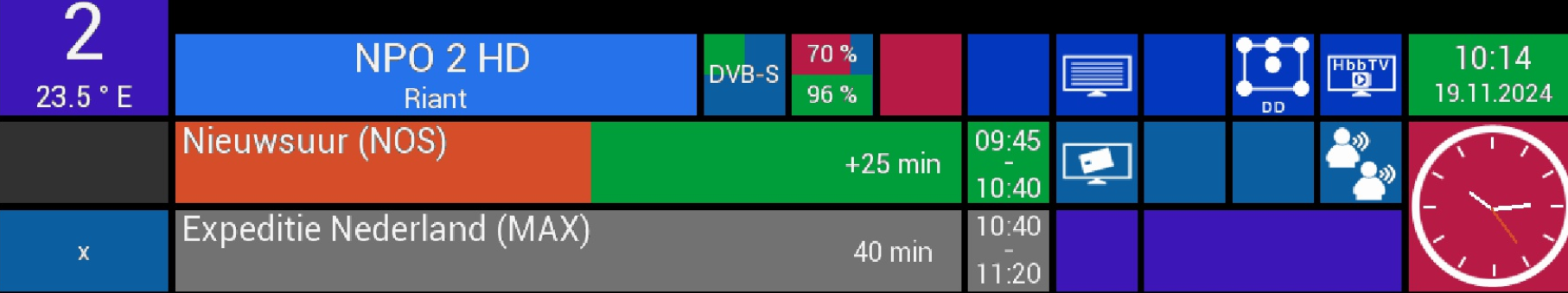

bellejt Geplaatst: 19 november 2024 Geplaatst: 19 november 2024 13.5 db 84% hier Groetjes,salutations,greetings. 1 x Gibertini 1,10 vast 3 sats + 1 x Triax 88 cm rotor Vu + Duo2 twin sat tuner 4 X DVB-S2 en 1 x turbo DVB-C + OpenVix + idem dual tuner and vu duo2 fallback tuner Octagon SF8008 4K Openvix (via ethernetconnectie/WIFI fallbacktuner)
OFDM Geplaatst: 19 november 2024 Geplaatst: 19 november 2024 Gelderland, dit moment geen regen: 11739 15.0 dB/ 75.0 dBuV 12129 15.0 dB/ 76.0 dBuV 12187 14,5 dB/ 74,5 dBuV Drenthe, dit moment geen regen: 11739 15.0 dB/ 72.0 dBuV 12129 14.0 dB/ 72.0 dBuV 12187 14.0 dB/ 75.0 dBuV
Sprietje Geplaatst: 19 november 2024 Auteur Geplaatst: 19 november 2024 Costa Calida Zuid-Spanje Onbewolkt - 11739V met o.a. NPO 2 137 bitfouten/s - signaalkwaliteit 34% - 12129V met o.a. Viaplay 137 bitfouten/s - signaalkwaliteit 36% - 12187H met o.a. NPO 1 en 3 137 bitfouten/s - signaalkwaliteit 32%

Sprietje Geplaatst: 19 november 2024 Auteur Geplaatst: 19 november 2024 Echt geen probleem hoor. Jullie staan er niet bij stil dat je bij een Samsung-tv bij enkele procenten signaalkwaliteit nog steeds beeld heb. Bij sommige zenders valt het beeld pas weg bij 0% signaalkwaliteit en heb je bij 1% gewoon beeld. Er zijn ook diverse zenders die 100% signaalkwaliteit geven.

reynaertdevos Geplaatst: 19 november 2024 Geplaatst: 19 november 2024 Alanya, lichtbewolkt tot helder. Alle drie de genoemde tp's identiek. (Sinds FEC-wijzigingen in mei veel haperingen. Met de al overgezette RTL/VTM transponders mooi niet-haperend beeld.)
