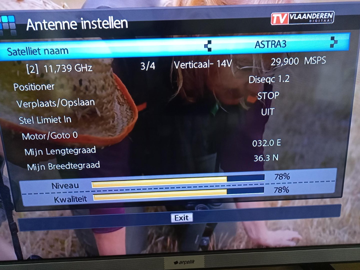

naxos Geplaatst: 21 november Geplaatst: 21 november Hier de punten voor Naxos, lijkt me wel het eurosongfestival haha... Ik had vorige week bij de transponders die gevraagd werden rond de 12 DB, nu heb ik rond de 13 DB. Mijn schotel moet wel nog eens deftig uitgericht worden, heb er 3 jaar niks meer aan gedaan en er zijn een paar serieuze stormen voorbij gekomen. Maar zoals gezegd, alle kanalen zoals VTM, Ned 1, ned 2 etc...werken goed !

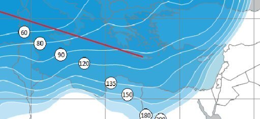

Sprietje Geplaatst: 22 november Auteur Geplaatst: 22 november 1 uur geleden, Toyota zei: Hier geen signaal meer op Kreta. Anissaras. Gibertini 110. Ik neem aan dat je Gibertini 100 bedoeld want de serie van Gibertini is 75-85-100-125-150cm en in feite is de Gibertini 100 een schotel van 94cm omdat die 94cm breed is.
OFDM Geplaatst: 22 november Geplaatst: 22 november Op 16-11-2024 om 19:53, Sprietje zei: Ik zie Alanya op een precies 120cm schotel liggen en Kreta op 100-105cm. Dan zou het signaal op Kreta dus sterker moeten zijn dan in Alanya maar ja, dat is volgens het kaartje en het is maar zeer de vraag of dat klopt. Dit inderdaad.

Toyota Geplaatst: 22 november Geplaatst: 22 november (aangepast) Misschien kan Frans B. even kijken of hij beeld heeft en de waardes weet. Ik denk niet dat de kaart heel accuraat is. 22 november aangepast door Toyota
Frans B Geplaatst: 22 november Geplaatst: 22 november Ik heb net met vpn thuis ingelogt (ben weer in ziekenhuis). Ik zie geen verschil in de signaalwaaren van mn laatste melding. Gilbertini 125cm schotel gewoon beeld dus. 4 System Administrator (niet van deze site)
