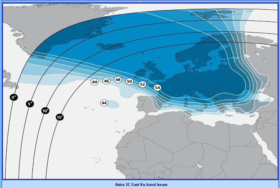

astro iris Geplaatst: 25 november 2024 Geplaatst: 25 november 2024 Deze kaartjes tonen waarom er geen ontvangst meer is Krasnodar.

OFDM Geplaatst: 25 november 2024 Geplaatst: 25 november 2024 1 uur geleden, Frans B zei: Het grootste ontvangst gebied is de zee......of de vissen ook satelliet hebben. Als ik naar links op het kaartje kijk begrijp ik hem ook niet. Was er voor andere providers een reden om naar het oosten scherp af te grenzen ofzo?

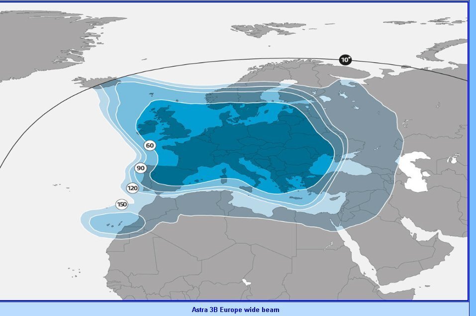

Mojo Geplaatst: 25 november 2024 Geplaatst: 25 november 2024 6 minuten geleden, OFDM zei: Als ik naar links op het kaartje kijk begrijp ik hem ook niet. Was er voor andere providers een reden om naar het oosten scherp af te grenzen ofzo? Nee deze satelliet was ontworpen om dienst te doen op 31,5 graad oost voor een heel andere markt met dito uitzendgebied. Als je de footprints van de Astra 5B bekijkt dan zie je dat ze er nu een soort van quasimodo van hebben gemaakt You know when you've been shagged. I like receivers who give me pleasure.
Mimisiku Geplaatst: 25 november 2024 Geplaatst: 25 november 2024 Maar dit plaatje strookt dan niet met de bevindingen van @Frans B. Die zegt nog keurig ontvangst te hebben op Kreta. Volgens dat nieuwe kaartje zou dat onmogelijk moeten zijn… Afscheid….. Nog een paar maandjes te gaan…
Mojo Geplaatst: 25 november 2024 Geplaatst: 25 november 2024 4 minuten geleden, Mimisiku zei: Maar dit plaatje strookt dan niet met de bevindingen van @Frans B. Die zegt nog keurig ontvangst te hebben op Kreta. Volgens dat nieuwe kaartje zou dat onmogelijk moeten zijn… Tsja wie weet wat ze nog meer aangepast hebben aan quasimodo. Misschien hebben ze zijn bochel wel op de buik genaaid. Alleen SES kan duidelijkheid verschaffen hierin. CD heeft er zeker geen kaas van gegeten You know when you've been shagged. I like receivers who give me pleasure.
OFDM Geplaatst: 26 november 2024 Geplaatst: 26 november 2024 17 uren geleden, Mojo zei: Nee deze satelliet was ontworpen om dienst te doen op 31,5 graad oost voor een heel andere markt met dito uitzendgebied. Als je de footprints van de Astra 5B bekijkt dan zie je dat ze er nu een soort van quasimodo van hebben gemaakt Dat is bekend maar als je naar de huidige footprint kijkt, tot aan Groenland met 60 cm, denk je dat het met extra naar het oosten verschuiven duidelijk beter kan?
astro iris Geplaatst: 26 november 2024 Geplaatst: 26 november 2024 59 minuten geleden, OFDM zei: Dat is bekend maar als je naar de huidige footprint kijkt, tot aan Groenland met 60 cm, denk je dat het met extra naar het oosten verschuiven duidelijk beter kan? Zou het te maken hebben met de situatie met Rusland ?
OFDM Geplaatst: 26 november 2024 Geplaatst: 26 november 2024 12 minuten geleden, astro iris zei: Zou het te maken hebben met de situatie met Rusland ? Dat lijkt me wat ver gezocht. En Rusland zendt ondanks de piraterij acties op Eutelsat ook nog steeds gewoon uit op Hotbird. Ik denk dat schijn bedriegt in de zin van dat die overshoot over IJsland en Groenland niet zomaar ingeruild kan worden voor de oostkant met welke actie dan ook.

astro iris Geplaatst: 26 november 2024 Geplaatst: 26 november 2024 Zou er daar in IJsland en Groenland werkelijk cliënteel te vinden zijn?
Moderator ceesv Geplaatst: 26 november 2024 Moderator Geplaatst: 26 november 2024 Nee, maar door het herpositioneren van de satelliet met die eigenschappen krijg je deze footprint. Wanneer je de satelliet zou kantelen waardoor de westbeam opschuift naar het oosten, verschuif je ook de oostbeam nog verder naar het oosten. Dan ruil je het ene probleem in voor het andere probleem. Deze satelliet heeft eigenschappen die niet optimaal zijn voor de randgebieden van Europa. 1 Gaat niet bestaat niet! 65" 4-K OLED, Vu+ Duo 4K SE BT, Vu+ Solo 4K, Rebox-8500, Rebox-8000, Wavefrontier T-90, Satlook Digital NIT, Megasat HD5 Combo Gebruik je een advertentie blocker? Maak dan een uitzondering voor onze website. Zonder advertentie (inkomsten) kan deze site niet voortbestaan.
OFDM Geplaatst: 26 november 2024 Geplaatst: 26 november 2024 22 minuten geleden, astro iris zei: Zou er daar in IJsland en Groenland werkelijk cliënteel te vinden zijn? Op IJsland zit tenminste een Vlaming (die berichtte over die recente vulkaan uitbarstingen) en ik heb gehoord over iemand via familie. Maar aangezien ze daar super Internet hebben en twee klanten niet echt zoden aan de dijk zouden zetten. 16 minuten geleden, ceesv zei: Nee, maar door het herpositioneren van de satelliet met die eigenschappen krijg je deze footprint. Wanneer je de satelliet zou kantelen waardoor de westbeam opschuift naar het oosten, verschuif je ook de oostbeam nog verder naar het oosten. Dan ruil je het ene probleem in voor het andere probleem. Deze satelliet heeft eigenschappen die niet optimaal zijn voor de randgebieden van Europa. Ik heb de hele tijd in mijn hoofd dat ze die toch wel onafhankelijk kunnen kantelen. Is dat niet zo?
