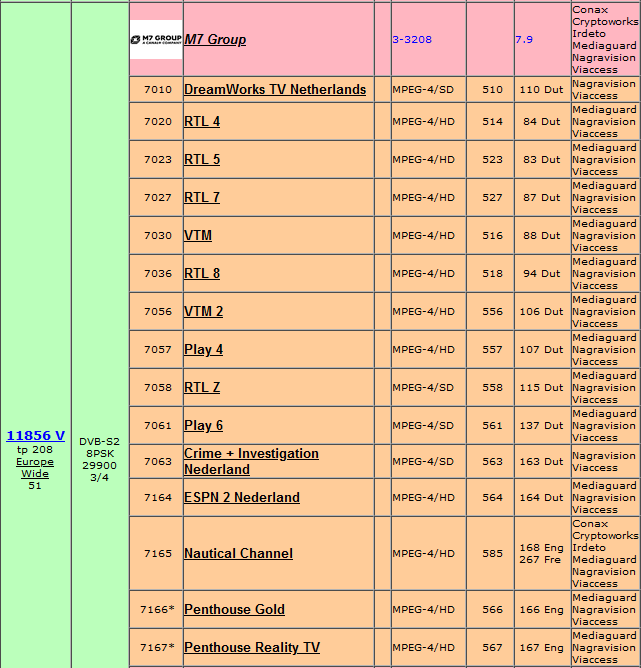

naxos Geplaatst: 19 september 2024 Geplaatst: 19 september 2024 Hier in Griekenland ook problemen bij mijn buurvrouw....Alle RTL zenders zijn dus weg. Vraag, kan men de schotel of LNB nog aanpassen om toch beeld te hebben ? Of zullen dan andere zenders eventueel slechter worden of zelfs ook weg zijn ? Wat mij betreft, TV Vlaanderen klant, alle kanalen nog te zien. Opmerkelijk, zowel bij de buurvrouw als bij mij kan ik geen signaalsterkte of kwaliteit level zien vanaf de sat receiver voor Astra 3. Maar toch zijn de kanalen goed te bekijken. ( behalve RTL bij de buurvrouw ) Groeten !
Moderator ceesv Geplaatst: 19 september 2024 Moderator Geplaatst: 19 september 2024 1 uur terug, naxos zei: Vraag, kan men de schotel of LNB nog aanpassen om toch beeld te hebben ? De oplossing zal een beduidend grotere schotel zijn. 1 uur terug, naxos zei: Wat mij betreft, TV Vlaanderen klant, alle kanalen nog te zien. Dat is een kwestie van tijd voordat je ook een grotere schotel nodig hebt. De omzetting is al gepland. 1 Gaat niet bestaat niet! 65" 4-K OLED, Vu+ Duo 4K SE BT, Vu+ Solo 4K, Rebox-8500, Rebox-8000, Wavefrontier T-90, Satlook Digital NIT, Megasat HD5 Combo Gebruik je een advertentie blocker? Maak dan een uitzondering voor onze website. Zonder advertentie (inkomsten) kan deze site niet voortbestaan.
Mojo Geplaatst: 19 september 2024 Geplaatst: 19 september 2024 1 uur geleden, naxos zei: Hier in Griekenland ook problemen bij mijn buurvrouw....Alle RTL zenders zijn dus weg. Vraag, kan men de schotel of LNB nog aanpassen om toch beeld te hebben ? Of zullen dan andere zenders eventueel slechter worden of zelfs ook weg zijn ? Wat mij betreft, TV Vlaanderen klant, alle kanalen nog te zien. Opmerkelijk, zowel bij de buurvrouw als bij mij kan ik geen signaalsterkte of kwaliteit level zien vanaf de sat receiver voor Astra 3. Maar toch zijn de kanalen goed te bekijken. ( behalve RTL bij de buurvrouw ) Groeten ! Ook VTM? 1 You know when you've been shagged. I like receivers who give me pleasure.
naxos Geplaatst: 19 september 2024 Geplaatst: 19 september 2024 51 minuten geleden, ceesv zei: De oplossing zal een beduidend grotere schotel zijn. Dat is een kwestie van tijd voordat je ook een grotere schotel nodig hebt. De omzetting is al gepland. Heb momenteel 110 CM, we wachten af. 52 minuten geleden, ceesv zei: De oplossing zal een beduidend grotere schotel zijn. Dat is een kwestie van tijd voordat je ook een grotere schotel nodig hebt. De omzetting is al gepland. 14 minuten geleden, Mojo zei: Ook VTM? Ja alle VTM zenders zijn er voorlopig nog..
Mojo Geplaatst: 19 september 2024 Geplaatst: 19 september 2024 4 minuten geleden, naxos zei: Heb momenteel 110 CM, we wachten af. Ja alle VTM zenders zijn er voorlopig nog.. Ik bedoeld de buurvrouw You know when you've been shagged. I like receivers who give me pleasure.
naxos Geplaatst: 19 september 2024 Geplaatst: 19 september 2024 1 minuut geleden, Mojo zei: Ik bedoeld de buurvrouw Ha OK, nee die kon nooit VTM kijken met haar kaartje, is canaldigitaal. Ik heb TV Vlaanderen.
