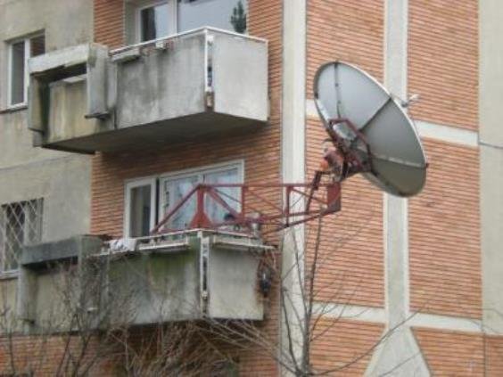

bellejt Geplaatst: 20 september 2024 Geplaatst: 20 september 2024 of een paar sloefen 1 Groetjes,salutations,greetings. 1 x Gibertini 1,10 vast 3 sats + 1 x Triax 88 cm rotor Vu + Duo2 twin sat tuner 4 X DVB-S2 en 1 x turbo DVB-C + OpenVix + idem dual tuner and vu duo2 fallback tuner Octagon SF8008 4K Openvix (via ethernetconnectie/WIFI fallbacktuner)
OFDM Geplaatst: 21 september 2024 Geplaatst: 21 september 2024 Ik weet eerlijk niet of ik mijn hele balkon tot schotel zou ombouwen. Heb je dan geen ruimte over?
Sprietje Geplaatst: 21 september 2024 Auteur Geplaatst: 21 september 2024 Een schotel kan toch ook buiten het balkon? 2
