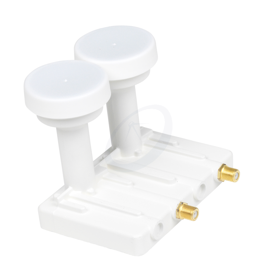

RikDC Geplaatst: 20 september 2024 Geplaatst: 20 september 2024 Goedemorgen , Allereerst mijn excuses omdat ik bij een vorige vraagstelling niet geantwoord heb op een vraag van een forumlid (Tonski Dutch ) , ik zag het nu net. Het ging over VU ontvanger maar dat probleem is van de baan , waarvoor dank. Het probleem dat zich toen stelde is de TV ontvangst in mijn caravan. Sinds begin juli zijn wij terug thuis en ben ik bezig met verschillende details die moeten aangepast worden na onze vorige en eerste reis. Zo ook de tv ontvangst. Tijdens die reis kon ik geen enkele keer tv kijken en bij thuiskomst bleek de vu ontvanger er uit te liggen. Dat is opgelost want we kijken thuis ook tv met deze ontvanger. Nu de installatie in de caravan. Op de caravan heb ik een handbediende schotelantenne gezet. D.w.z. een mast die je omhoog schuift en verdraait naar de juiste richting en onderaan deze mast een knop om de inclinatie van de schotel in te stellen. In zulke mast zit standaard één coax kabel maar ik heb er daar een tweede bij getrokken. De schotel is 65 cm en hiervoor kocht ik een LNB -CanalDigitaal Maximum Duo Twin LNB PQ-32 (Triax 64)- Ik heb het idee dat hier ergens iets fout zit. -Is deze LNB wel geschikt voor die (gewone) schotel van 65 cm ? (de verkoper beweerde op de site van wel , maar nu staat het er niet meer bij ). -hoe kan je bij die LNB zien welke kant voor Astra 23,... is en welke voor 19,... ? (staat er nergens op ) Ik heb dit via email gevraagd aan verkoper maar geen antwoord. Dank bij voorbaat voor de hulp en antwoord op , vooral , de 2 vragen. -Klopt de samenstelling van de installatie en waar zit de 23,... op de LNB Dank bij voorbaat. Rik
Sprietje Geplaatst: 20 september 2024 Geplaatst: 20 september 2024 Gaat het om deze duo-lnb, zie bijlage? Deze is bedoeld voor een Triax 88 -100 en past niet op een 60cm schotel.
RikDC Geplaatst: 20 september 2024 Auteur Geplaatst: 20 september 2024 Lijkt me wel . De factuur vermeld wel Triax 64 ...........
Sprietje Geplaatst: 20 september 2024 Geplaatst: 20 september 2024 Daar klopt niets van als er Triax 64 op staat. Ik heb de fabrieksspecificaties PDF van Maximum er eens op nagelezen. Een heleboel bla, bla en niet eens de vermelding voor welke schoteldiameter deze lnb van toepassing is.
RikDC Geplaatst: 20 september 2024 Auteur Geplaatst: 20 september 2024 Dus , ben ik in de zak gezet. Het is zelfs nog iets erger , ik ben eens op de ladder gekropen en de diameter is 56 cm. Ik heb echter nog een schotel die ik op een driepikkel kan zetten en die is 65 cm. En die spullen liggen hier al een jaar dus terugsturen gaat niet............. Kan u mij een tip geven voor de geschikte LNB voor beide schotels. Dank bij voorbaat. Rik
RikDC Geplaatst: 20 september 2024 Auteur Geplaatst: 20 september 2024 Ik heb wat foto's genomen om zeker te zijn dat we over hetzelfde bezig zijn.
Moderator ceesv Geplaatst: 20 september 2024 Moderator Geplaatst: 20 september 2024 Dat is een LNB voor een 80 cm schotel Gaat niet bestaat niet! 65" 4-K OLED, Vu+ Duo 4K SE BT, Vu+ Solo 4K, Rebox-8500, Rebox-8000, Wavefrontier T-90, Satlook Digital NIT, Megasat HD5 Combo Gebruik je een advertentie blocker? Maak dan een uitzondering voor onze website. Zonder advertentie (inkomsten) kan deze site niet voortbestaan.
RikDC Geplaatst: 20 september 2024 Auteur Geplaatst: 20 september 2024 Bedankt voor uw reactie , Sprietje liet ook al weten dat er iets niet klopte. Hebt u misschien een tip zodat ik weer niks verkeerd aankoop ? Ik heb het nog eens nagemeten en het zijn dus effectief schotels van 65 cm en iets meer dan 56 cm (denk dat het bij Alden 60 cm heet..) Ik zou graag 2 dezelfde gebruiken voor de beide schotels , tenminste als dat kan. Dank bij voorbaat. Rik
Moderator ceesv Geplaatst: 20 september 2024 Moderator Geplaatst: 20 september 2024 Ja, een Canaldigitaal duo LNB voor een 60/65 cm schotel. Googelen geeft volop aanbiedingen. Bijvoorbeeld: Maximum PQ-41 DUO LNB single 60/65cm 3 uren geleden, RikDC zei: -hoe kan je bij die LNB zien welke kant voor Astra 23,... is en welke voor 19,... Op je foto zit de feedhoorn voor 23,5 in de beugel. Die voor 19 hangt rechts ernaast. Dat is de aanbevolen configuratie. Gaat niet bestaat niet! 65" 4-K OLED, Vu+ Duo 4K SE BT, Vu+ Solo 4K, Rebox-8500, Rebox-8000, Wavefrontier T-90, Satlook Digital NIT, Megasat HD5 Combo Gebruik je een advertentie blocker? Maak dan een uitzondering voor onze website. Zonder advertentie (inkomsten) kan deze site niet voortbestaan.
Sprietje Geplaatst: 20 september 2024 Geplaatst: 20 september 2024 6 minuten geleden, RikDC zei: Bedankt voor uw reactie , Sprietje liet ook al weten dat er iets niet klopte. Hebt u misschien een tip zodat ik weer niks verkeerd aankoop ? Ik heb het nog eens nagemeten en het zijn dus effectief schotels van 65 cm en iets meer dan 56 cm (denk dat het bij Alden 60 cm heet..) Ik zou graag 2 dezelfde gebruiken voor de beide schotels , tenminste als dat kan. Dank bij voorbaat. Rik Heb je die maten gemeten op de breedte van de schotels zonder de rand?
RikDC Geplaatst: 20 september 2024 Auteur Geplaatst: 20 september 2024 (aangepast) Hoi , ben nog eens op de ladder geklommen en de schotel op de caravan daar moet de btw nog bij 😀 , die is 57 cm en de losse effectief 65 cm. Dus , zonder de rand. 20 september 2024 aangepast door RikDC
RikDC Geplaatst: 20 september 2024 Auteur Geplaatst: 20 september 2024 CeesV , dat lukt niet want moet met 2 aansluitingen zijn. Zal dan twin zijn denk ik of niet ? Ik zoek ook nog wel op het net.
Sprietje Geplaatst: 20 september 2024 Geplaatst: 20 september 2024 (aangepast) Een prima duo-lnb twin voor een schotel van 60cm breed is de GT-TM03 duo-lnb twin. Die zie ik in Nederland staan voor €33,95. Er bestaan geen duo-lnb's voor 57 en 65cm breed. 20 september 2024 aangepast door Sprietje
RikDC Geplaatst: 20 september 2024 Auteur Geplaatst: 20 september 2024 Sorry maar kan ik de door u voorgestelde lnb gebruiken voor beide schotels ? Ik koop wel 2 lnb 's aan hé.
