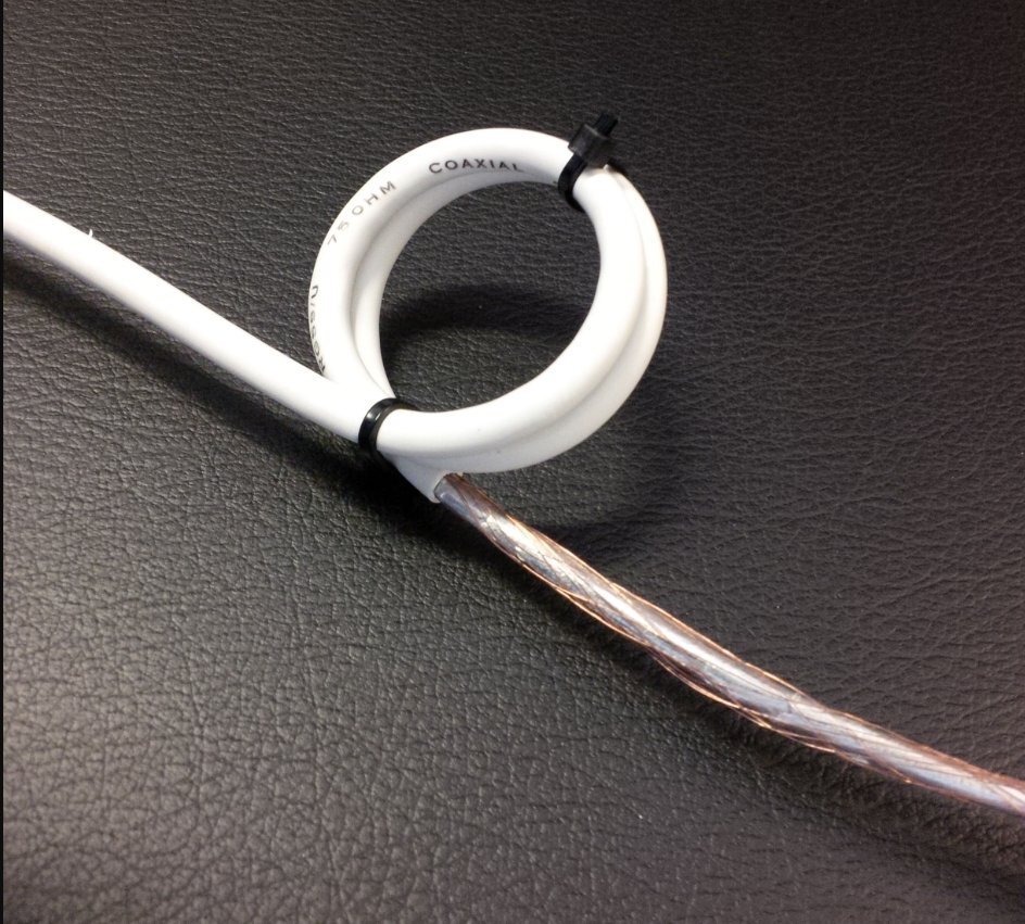

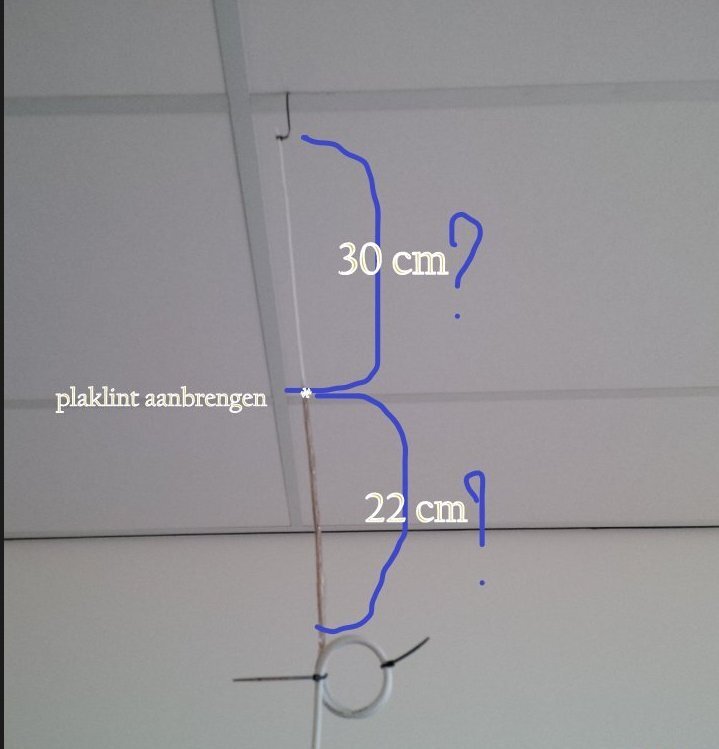

astro iris Geplaatst: 27 september 2024 Geplaatst: 27 september 2024 Ik vrees dat je met je staaf antenne, niet zoveel zenders zal binnenhalen. ik werk met een zelfgemaakte DAB antenne en vanuit Ieper, haal ik bij normale weersomstandigheden zo'n 115 zenders binnen, waaronder alle Vlaamse. Bij extreem goede omstandigheden, kan dit soms oplopen tot boven de 200. Hierbij een paar afbeeldingen hoe je zo'n zelfbouw DAB antenne maakt. Moet er nog bij vermelden dat de tuner op gelijkvloers staat en de antenne op eerste verdieping is geplaatst. 2

astro iris Geplaatst: 27 september 2024 Geplaatst: 27 september 2024 37 minuten geleden, sattv4iedereen zei: Ik zit op studio 1 ste verdiep. Ik heb geen zolder. Als je gaat voor deze zelfbouw, misschien zo dicht mogelijk bij raam plaatsen.
