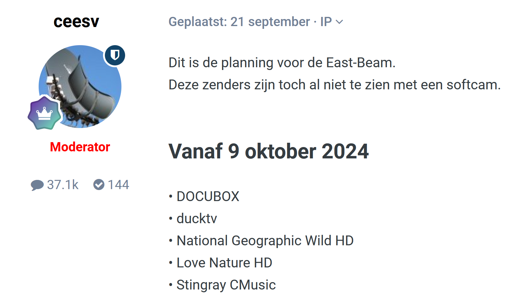

Moderator ceesv Geplaatst: 27 oktober 2024 Moderator Geplaatst: 27 oktober 2024 In Spanje kan dat gebeuren wanneer men de transponder verhuisd heeft naar de Astra 3C. Op dat op dit moment al het geval is, is mij onduidelijk. Je zal in dat geval een grotere schotel nodig gaan hebben. Gaat niet bestaat niet! 65" 4-K OLED, Vu+ Duo 4K SE BT, Vu+ Solo 4K, Rebox-8500, Rebox-8000, Wavefrontier T-90, Satlook Digital NIT, Megasat HD5 Combo Gebruik je een advertentie blocker? Maak dan een uitzondering voor onze website. Zonder advertentie (inkomsten) kan deze site niet voortbestaan.

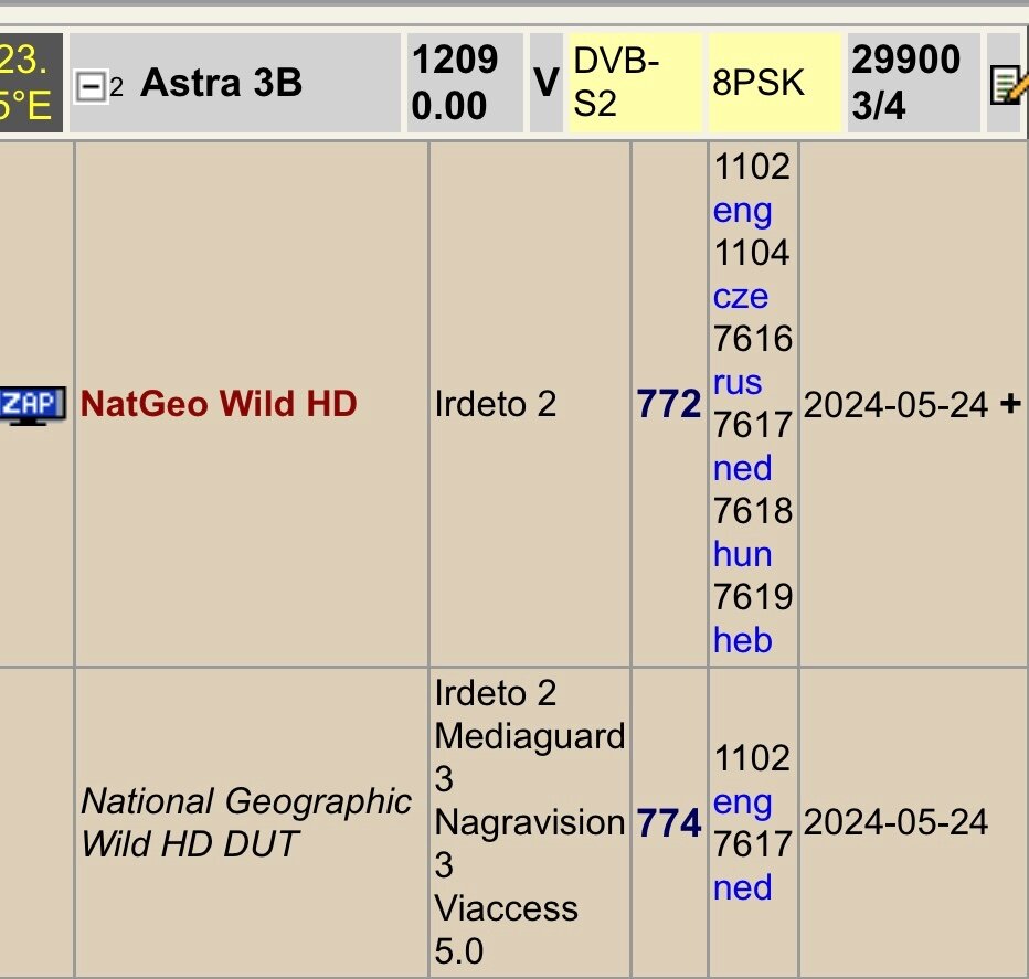

astro iris Geplaatst: 27 oktober 2024 Geplaatst: 27 oktober 2024 Test eens of je transponder 12168V van RTL Tele Letzenburg kunt ontvangen. Die zou al via de Astra3C moeten uitzenden.
elnero Geplaatst: 27 oktober 2024 Geplaatst: 27 oktober 2024 28 minuten geleden, astro iris zei: Test eens of je transponder 12168V van RTL Tele Letzenburg kunt ontvangen. Die zou al via de Astra3C moeten uitzenden. Geen probleem hiermee. Ontvang 8 zenders (waaronder Letzenburg) op 12168V / SB 27500 DVB-S. Toch ook bedankt VU+ Duo2 (A° 2016) en Vu+ Ultimo 4K (A° 2019) - Cahors Big BiSat en 4x LNB Twin Black Ultra / Openpli
elnero Geplaatst: 27 oktober 2024 Geplaatst: 27 oktober 2024 59 minuten geleden, ceesv zei: In Spanje kan dat gebeuren wanneer men de transponder verhuisd heeft naar de Astra 3C. Op dat op dit moment al het geval is, is mij onduidelijk. Je zal in dat geval een grotere schotel nodig gaan hebben. Dank Cees. Heb mn schotel reeds 6 jaar zonder problemen. Ontvang de Letzenburg wel maar bij Nat Geo HD Dut blijf ik met "Afstemmen mislukt" 😡 VU+ Duo2 (A° 2016) en Vu+ Ultimo 4K (A° 2019) - Cahors Big BiSat en 4x LNB Twin Black Ultra / Openpli
astro iris Geplaatst: 27 oktober 2024 Geplaatst: 27 oktober 2024 4 minuten geleden, elnero zei: Geen probleem hiermee. Ontvang 8 zenders (waaronder Letzenburg) op 12168V / SB 27500 DVB-S. Toch ook bedankt Ontvang je de FTA zenders Ocko of Ocko Star op de transponder van Nat Geo Wild?
Moderator ceesv Geplaatst: 27 oktober 2024 Moderator Geplaatst: 27 oktober 2024 31 minuten geleden, elnero zei: Dank Cees. Heb mn schotel reeds 6 jaar zonder problemen. Ontvang de Letzenburg wel maar bij Nat Geo HD Dut blijf ik met "Afstemmen mislukt" 😡 Op 9 oktober is deze zender omgezet naar de oost beam van de Astra 3C. Ontvangst in Spanje wordt dan een probleem. Ik weet niet of deze verhuizing tijdelijk is terug gedraaid en op dit moment actueel is. Lees dit onderwerp eens door. Gaat niet bestaat niet! 65" 4-K OLED, Vu+ Duo 4K SE BT, Vu+ Solo 4K, Rebox-8500, Rebox-8000, Wavefrontier T-90, Satlook Digital NIT, Megasat HD5 Combo Gebruik je een advertentie blocker? Maak dan een uitzondering voor onze website. Zonder advertentie (inkomsten) kan deze site niet voortbestaan.
elnero Geplaatst: 27 oktober 2024 Geplaatst: 27 oktober 2024 2 uren geleden, ceesv zei: Op 9 oktober is deze zender omgezet naar de oost beam van de Astra 3C. Ontvangst in Spanje wordt dan een probleem. Dank Cees. Je verwijzing naar de east-beam overgang maakt de reden van mn probleem duidelijk. Als laatste dan .... is er in mijn geval een mogelijkheid om met mn installatie die Astra 3C east-beam ook te strikken, zonder de rest te verliezen natuurlijk 😜. Terzijde ... ik bevind me in Tarragona ES. Nogmaals dank Cees VU+ Duo2 (A° 2016) en Vu+ Ultimo 4K (A° 2019) - Cahors Big BiSat en 4x LNB Twin Black Ultra / Openpli

Gökhan Tasgin Geplaatst: 27 oktober 2024 Geplaatst: 27 oktober 2024 9 uren geleden, elnero zei: Dank Cees. Heb mn schotel reeds 6 jaar zonder problemen. Ontvang de Letzenburg wel maar bij Nat Geo HD Dut blijf ik met "Afstemmen mislukt" 😡 Kijk eens op Flysat. Deze is vaak actueler dan King of Sat etc. Kijk dan ook even naar de beams. Tot waar komt de East Beam van Astra 3C ? Kan je dat dan gelijk zien. Wat mischien ook wel eens helpt beginnen met een schone nieuwe image. Want Soms blijven oude transporters gegevens van die ene tv zender in de geheugen hangen wat voor problemen kan zorgen. Komt niet zo vaak voor maar het kan wel eens voorkomen. İk heb dat ooit meegemaakt vandaar. En mijn tip aan jou, open een nieuwe topic dan kunnen mensen je beter helpen. Voordat hier bepaalde mensen gaan mopperen van "hier alleen transporternieuws plaatsen " en etc. 1
