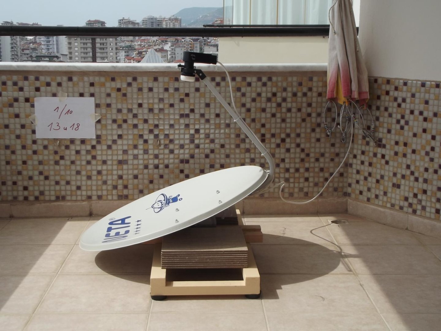

Sprietje Geplaatst: 28 september 2024 Geplaatst: 28 september 2024 (aangepast) De Nederlandse zenders via internet met een abonnement. De Engelse zenders weet ik niet of dat via internet kan. Als je een balkon op het zuid-zuid-oosten hebt, kun je een normale schotel ook ondersteboven plaatsen zodat je hem van buitenaf niet kan zien. 28 september 2024 aangepast door Sprietje tikfout

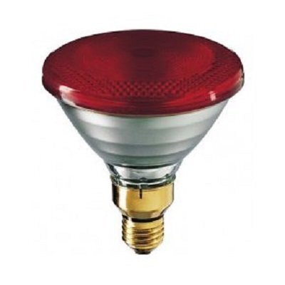

Sprietje Geplaatst: 30 september 2024 Geplaatst: 30 september 2024 Gewoon een warmtelamp onder of boven de schotel. 1
Tonskidutch Geplaatst: 30 september 2024 Geplaatst: 30 september 2024 Ja goed gevonden @Sprietje, die is echter door de EU al jaren geleden verband, mag niet meer gebruikt worden. en als e pech hebt zwemmen de eendjes in de wok Minuano Pat Metheny Group
Sprietje Geplaatst: 30 september 2024 Geplaatst: 30 september 2024 Dan pak je het wat professioneler aan en koop je gewoon een schotel van het Franse merk Visiosat/Cahors. Die heeft 4 modellen schotels waar een speciale schotelverwarming op gemonteerd kan worden, zie afbeelding speciaal voor gebieden waar het veel sneeuwt. En voor een badkuip hoef je al helemaal niet bang te zijn want de schotel komt een stuk schuiner dan de geplaatste afbeelding uit Turkijke.
Sprietje Geplaatst: 30 september 2024 Geplaatst: 30 september 2024 5 uren geleden, Tonskidutch zei: Ja goed gevonden @Sprietje, die is echter door de EU al jaren geleden verband, mag niet meer gebruikt worden. Terrasverwarmers bedoel je. Dit is geen terrasverwarmer. En al jaren geleden? Nog geen 2 jaar.
