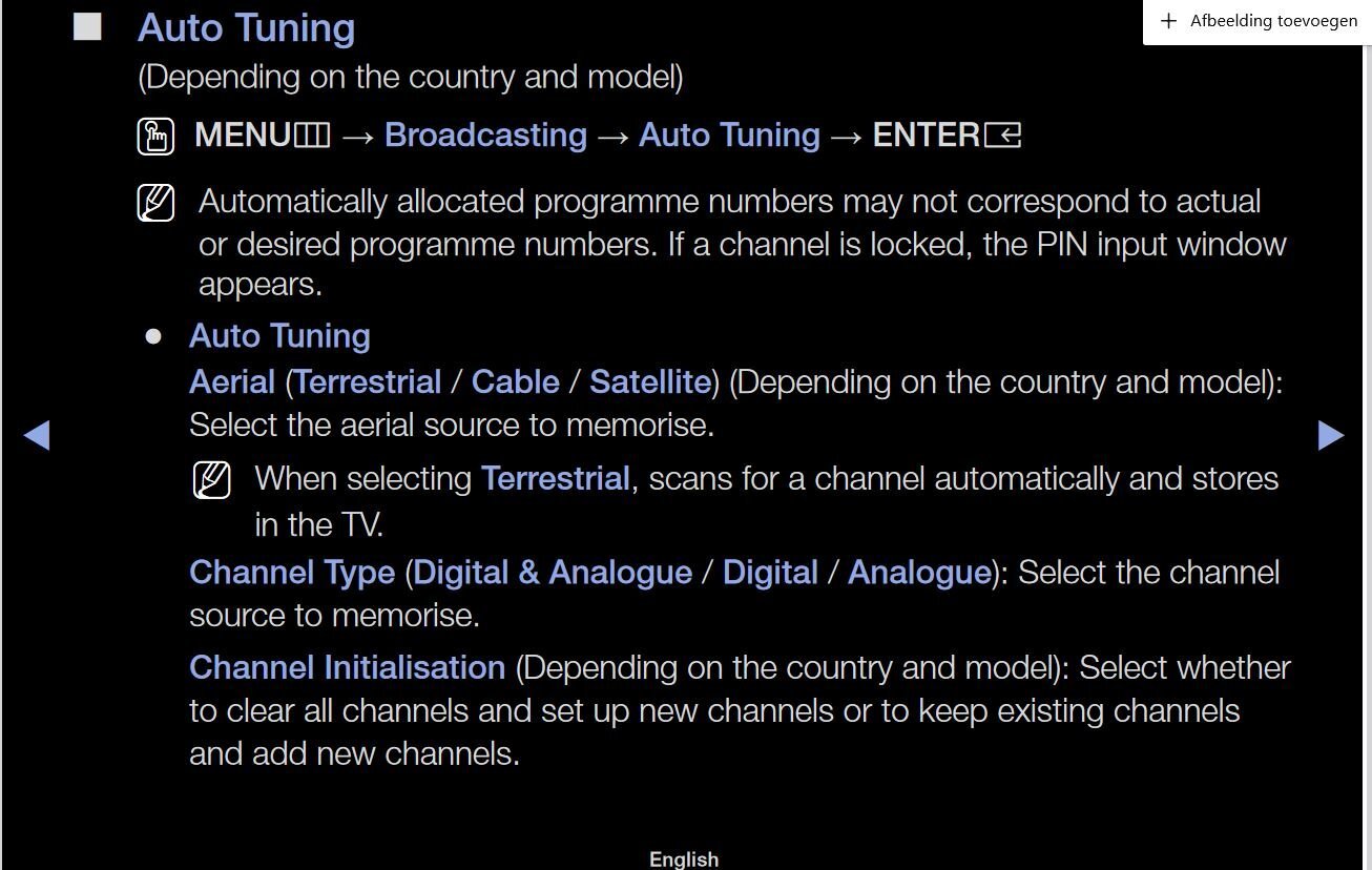

Ik kwam dit "Kanaalinitialisatie" tegen bij de instellingen voor satelliet TV op mijn Samsung QE32Q50A. Kan zo gauw niet terug vinden welk in menu deel.
Het staat nu uit. Ik kan het aan zetten (als ik die setting terug kan vinden...). Wat gebeurt er dan?

What is Samsung TV initialization?
Channel Initialisation (Depending on the country and model): Select whether to clear all channels and set up new channels or to keep existing channels and add new channels.
(Blijft de vraag wat "Aan" doet en wat "Uit", het is of/of...)
Hoort het "Aan" te staan of "Uit", als ik een nieuwe scan doe voor canaaldigitaal? Het lijkt mij dat ik niet meer geldige zenders opruim als ik het "Aan" zet.

Tsja, het werkt niet goed naar mijn idee (canaaldigitaal zenderlijst vertoont vreemd gedrag: FTA zenders die het niet doen). Dus ga je zoeken.
En ik wil nu toch echt wel weten wat Kanaalinitialisatie is/doet. "Afblijven" is geen goed antwoord 😉
Ik kan afstemmen op "CanalDigitaal" (= canaaldigitaal satelliet zenderlijst), dan zie ik die optie niet. Waarschijnlijk wist hij dan altijd de oude lijst.
Als ik afstem op de andere "Satelliet" lijst, dan zie ik die optie wel.

Ik vond in een handleding: UE32N4000AKXXU_UserManual1[1].PDF
@D-box Ik werk soms wat met microcontrollers. Een aangesloten device start je in het programma op met INIT, dan heb je een basisinstelling; je begint dan met een schone lei. Ik denk nu dat "Initiliasation" = ON dat doet, zou dus de oude lijst moeten wissen.
Bij "Initialisation" = OFF zouden dan alleen nieuwe zenders toegevoegd worden (misschien wordt een eerder bezet kanaalnummer in de lijst wel overschreven?).
