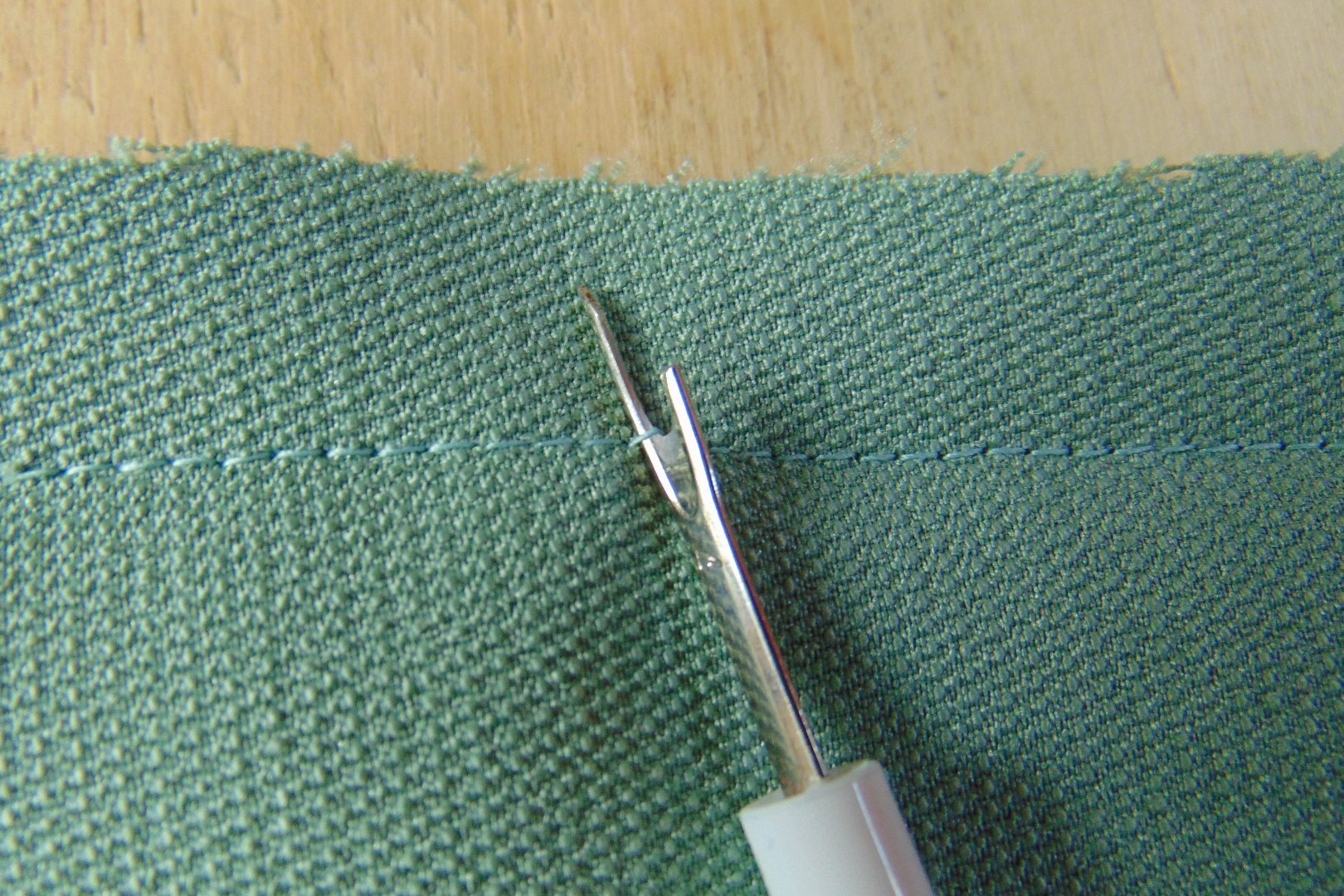

Zunigkyk Geplaatst: 7 oktober 2024 Geplaatst: 7 oktober 2024 (aangepast) Op 5-10-2024 om 10:25, Tonskidutch zei: Ik heb zo'n mooi operatie mes en daarmee heb ik al vaker in nijvere huisvlijt klittenband vervangen van jassen en schoenen heel voorzichtig beginnen van de zijkant en volhouden Daar gebruikt men meestal een tornmesje voor: Over Bisonkit. Dat is een contactlijm. Veel mensen denken dat je lijmvlakken nog vochtig moeten zijn als je ze samenvoegt... en dat is helemaal fout! Ik heb ooit in een meubelfabriek gezien hoe ze formica (of iets dergelijks) op een tafelblad maken. Beide vlakken insmeren met contactlijm en laten drogen. Men legt aluminum staafjes op het tafelblad om de lagen gescheiden te houden, want contact=plakvast. Als de laag goed in positie ligt trekken ze een voor een de staafjes weg terwijl ze de laag aandrukken. Die staafjes plakken niet omdat ze niet ingesmeerd zijn met contactlijm, ze glijden makkelijk over de droge lijm. 7 oktober 2024 aangepast door Zunigkyk
