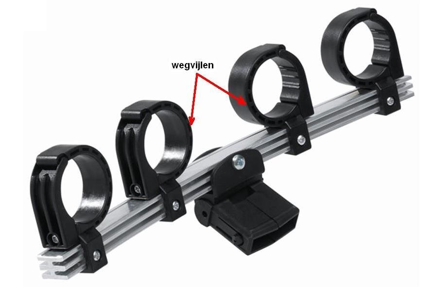

Sprietje Geplaatst: 6 oktober 2024 Geplaatst: 6 oktober 2024 (aangepast) Beste Peter Dat zal niet meevallen op een Triax 78. De afstanden tussen de lnb's h.o.h. moet als volgt zijn: - tussen de 13e en 19,2e = 64mm - tussen de 19,2e en 23,5e = 44,5mm - tussen de 23,5e en 28,35e = 49,5mm aan de voorzijde van de lnb gemeten van kuiltje tot kuiltje in de kap Als je bedenkt dat de lnb-klemmen al 50mm buitenwerks zijn, zal het moeilijk zijn om de voorzijde van de lnb's h.o.h. op 44,5mm afstand te plaatsen. Je zult dan smalle lnb's moeten gebruiken en de lnb-klemmen af moeten vijlen op de plaats waar ze tegen elkaar aan komen. En let op, als je een bepaalde afstand niet haalt, moet je dat bij de volgende afstand in mindering brengen. De rail moet ondersteboven gemonteerd worden (gat in het midden in de onderste groef) en moet 10,3 graden schuin gezet worden, aan de zijde waar de Hotbird-lnb zit het laagst. De elevatie van de schotel moet op 28,4 graden gezet worden om de Astra 19,2 of 23,5 te vinden. De 13 en 19,2-lnb moeten aan de ene zijde van de lnb-arm geplaatst worden, de 23,5 en 28,35-lnb moeten aan de andere zijde van de lnb-arm geplaatst worden. De skew van de lnb's moeten als volgt gezet worden: - 13e op 3° - 19,2e op 3° - 23,5e op 6° - 28,35e op 10° 6 oktober 2024 aangepast door Sprietje

Sprietje Geplaatst: 6 oktober 2024 Geplaatst: 6 oktober 2024 (aangepast) Canal Digitaal (M7) heeft afgelopen 22 mei de foutcorrectie van 2/3 in 3/4 veranderd. Hierdoor is het signaal zwakker geworden van de Astra 23,5. Richt de schotel in ieder geval uit op de Astra 23,5 en niet op de Astra 19,2. Ik kan me niet voorstellen dat de rail 10 graden schuin staat. Ook zie ik de lnb's allemaal ongeveer recht omlaag staan. De Astra 2-lnb moet 10 graden schuin staan. 6 oktober 2024 aangepast door Sprietje

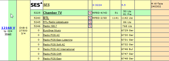

Mojo Geplaatst: 11 oktober 2024 Geplaatst: 11 oktober 2024 Zoek op deze frequentie/zender You know when you've been shagged. I like receivers who give me pleasure.

Moderator ceesv Geplaatst: 12 oktober 2024 Moderator Geplaatst: 12 oktober 2024 1 uur geleden, pkers zei: Ontvangst op Astra 3 dwz signaal en kwaliteit boven 80%, maar geen beeld. Staat de FEC van de transponder instelling wel goed? Die is een paar weken geleden veranderd bij Canaldigitaal. Gaat niet bestaat niet! 65" 4-K OLED, Vu+ Duo 4K SE BT, Vu+ Solo 4K, Rebox-8500, Rebox-8000, Wavefrontier T-90, Satlook Digital NIT, Megasat HD5 Combo Gebruik je een advertentie blocker? Maak dan een uitzondering voor onze website. Zonder advertentie (inkomsten) kan deze site niet voortbestaan.
