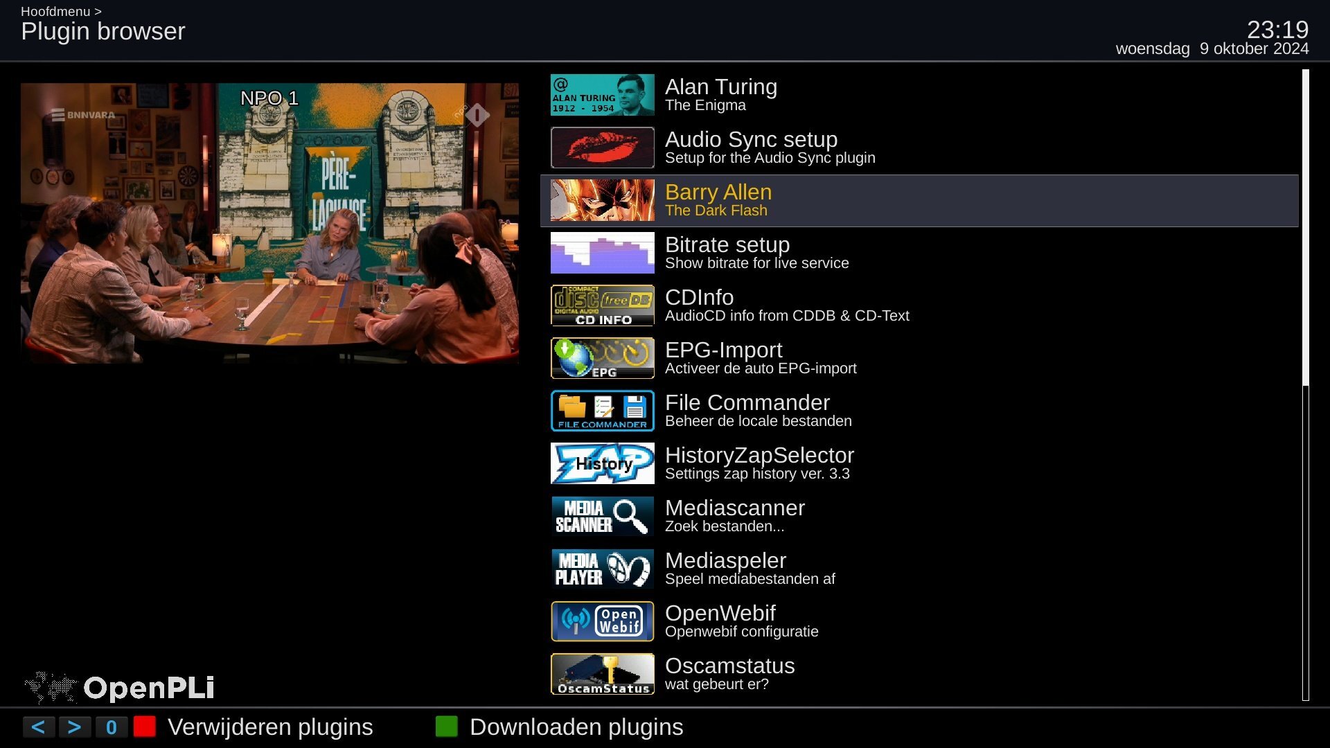

bamma Geplaatst: 8 oktober 2024 Geplaatst: 8 oktober 2024 (aangepast) Op 8-10-2024 om 11:00, Mojo zei: Nou ik heb nog regelmatig na de getoonde datum de box met de flash image opgestart. Vergroten Ik ook, maar sinds enkele weken werkt dat niet meer. Het is algemeen geweten dat er een tijdcode verstopt zit in gutemine plugins. De tijdcode die in BA 12.91 zit telt van 01-11-2022 en wordt geactiveerd vanaf de bijgetelde tijd die de programmeur in BA plugin heeft ingesteld. Dat gedeelte in zijn plugin is gecodeerd en kan niet zo direct verwijderd worden. 8 oktober 2024 aangepast door bamma
Mojo Geplaatst: 8 oktober 2024 Geplaatst: 8 oktober 2024 Op 8-10-2024 om 11:10, bamma zei: Ik ook, maar sinds enkele weken werkt dat niet meer. Het is algemeen geweten dat er een tijdcode verstopt zit in gutemine plugins. De tijdcode die in BA 12.91 zit telt van 01-11-2022 en wordt geactiveerd vanaf de bijgetelde tijd die de programmeur in BA plugin heeft ingesteld. Dat gedeelte in zijn plugin is gecodeerd en kan niet zo direct verwijderd worden. Vergroten Dus is het beter geen zenders in de image te zetten die in de flash staat? Dan kan er nooit een datum komen te staan toch? You know when you've been shagged. I like receivers who give me pleasure.

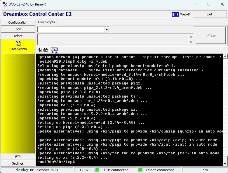

Alex1970 Geplaatst: 9 oktober 2024 Auteur Geplaatst: 9 oktober 2024 Op 8-10-2024 om 10:50, bamma zei: - deze bestanden geïnstalleerd: kernel-module-nfsd_3.14-r0.40_armhf.deb pigz_2.3.3-r0.4_armhf.deb tar_1.28-r0.4_armhf.deb xz_5.2.2-r0.4_armhf.deb Vergroten Die bestanden installeren doe je dus met dpkg in plaats van opkg? En waar haal ik die bestanden vandaan? Dreambox DM920: 2x Triple tuner (2x DVB-S2X multistream + DVB-C/T2) OpenPLi 9 Xtrend ET10000: 1x DVB-S2, 2x DVB-C/T2, IPTV OpenPLi 9 VU+ Duo / Dreambox DM800 / TBS 5925 Channel Master 180cm offset: 39.0°E-37.6°W, Channel Master 120cm offset: 23.5°E-8°W SAB 97 schotel 45.1°E-60°E, 80cm vast: 28.2°E/23.5°E/19.2°E/13°E | DVB-T/DAB: VHFIII/UHF combi-antenne op zolder.
Alex1970 Geplaatst: 9 oktober 2024 Auteur Geplaatst: 9 oktober 2024 Op 9-10-2024 om 20:28, Alex1970 zei: Die bestanden installeren doe je dus met dpkg in plaats van opkg? En waar haal ik die bestanden vandaan? Vergroten Gevonden via: Dreambox DM920: 2x Triple tuner (2x DVB-S2X multistream + DVB-C/T2) OpenPLi 9 Xtrend ET10000: 1x DVB-S2, 2x DVB-C/T2, IPTV OpenPLi 9 VU+ Duo / Dreambox DM800 / TBS 5925 Channel Master 180cm offset: 39.0°E-37.6°W, Channel Master 120cm offset: 23.5°E-8°W SAB 97 schotel 45.1°E-60°E, 80cm vast: 28.2°E/23.5°E/19.2°E/13°E | DVB-T/DAB: VHFIII/UHF combi-antenne op zolder.

bamma Geplaatst: 9 oktober 2024 Geplaatst: 9 oktober 2024 (aangepast) Ik gebruik een SD kaart. Net Barry Allen 14.3 uitgeprobeerd. Tot nu toe alles in orde. Het is meer een combinatie barryallen / alanturing Info installatie bij de plugin maker: https://gemfury.com/gm3/deb:enigma2-plugin-systemplugins-gutemine/-/content/usr/share/doc/enigma2-plugin-systemplugins-gutemine geïnstalleerd met volgende commands apt-get update apt-get upgrade apt-get install kernel-module-fuse kernel-module-nfsd apt-transport-https echo "deb [trusted=yes] https://repo.fury.io/gm3/ ./" > /etc/apt/sources.list.d/gutemine.list apt-get update apt-get install enigma2-plugin-systemplugins-gutemine Kan zijn dat er nog een aantal bestanden nodig zijn op de box. Kan je zien tijdens de installatie. De files voor dm920 haal ik van https://dreamboxupdate.com/opendreambox/2.5/unstable/r0/dm920/deb/index.html 9 oktober 2024 aangepast door bamma
