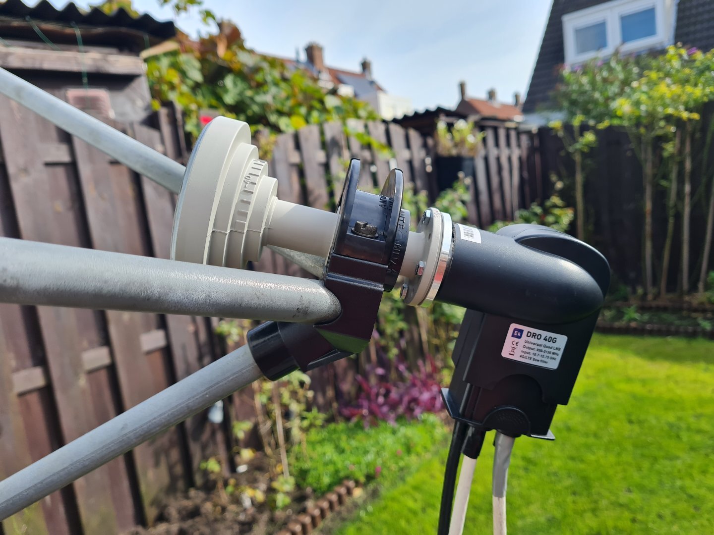

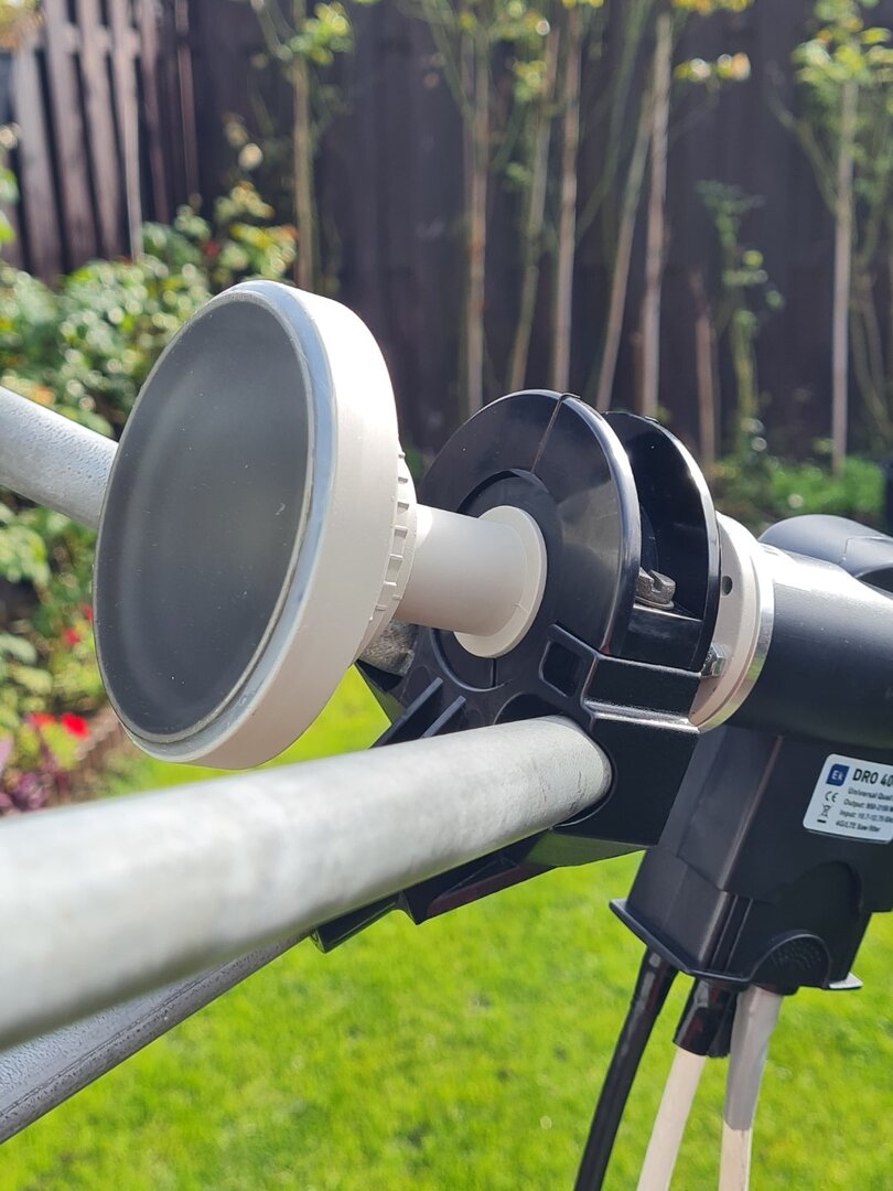

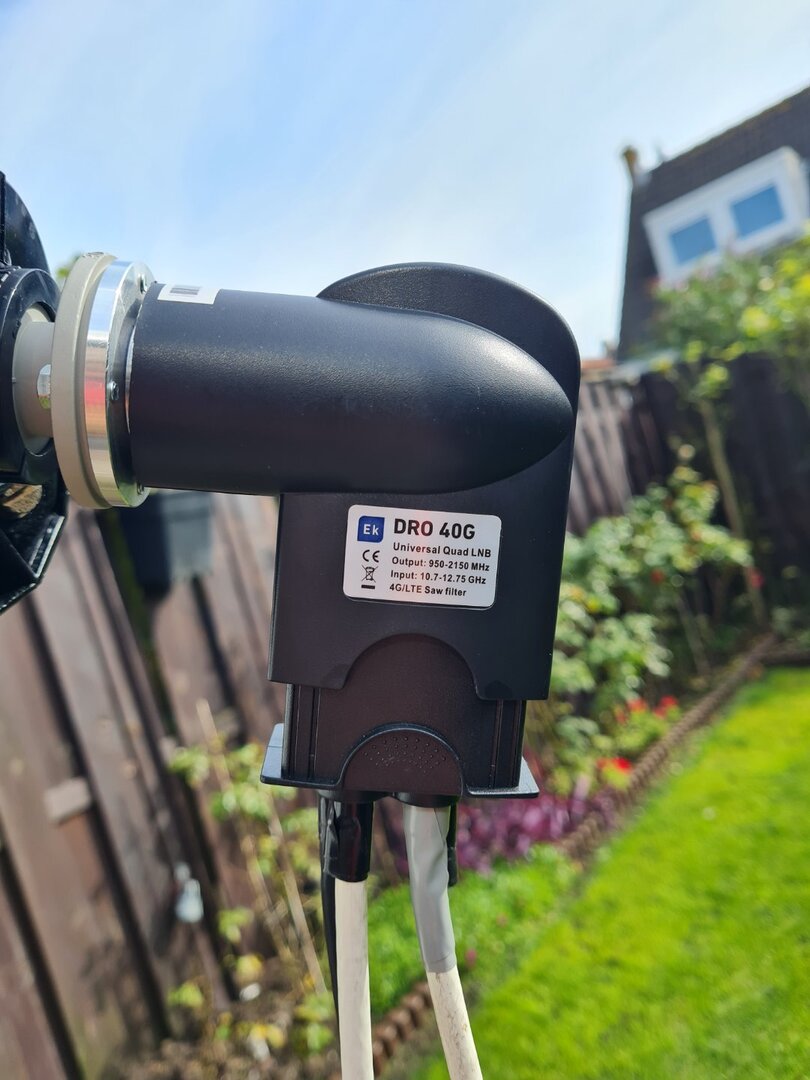

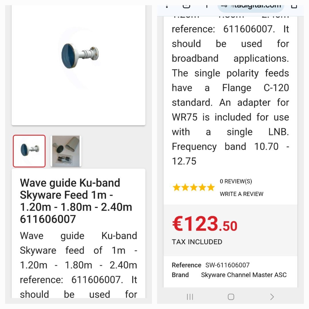

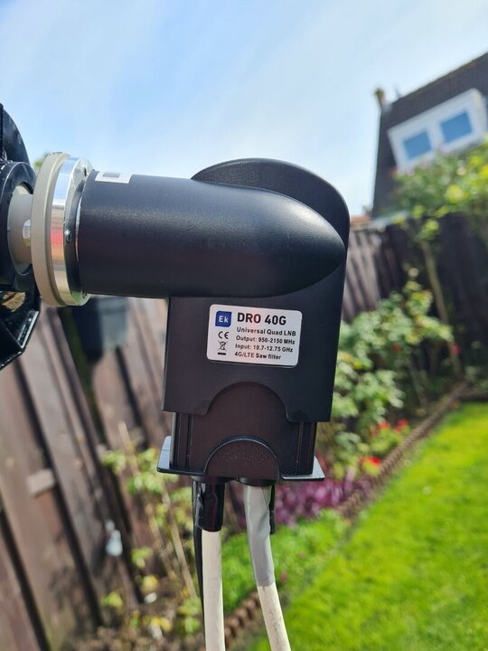

Adel68 Geplaatst: 7 oktober Geplaatst: 7 oktober Skyware( channel master) c120 feedhorn Ik betaalde € 140 en EK DRO 40G Quad Flange LNB betaalde € 120 Ik gebruikte het met een channel master 120 cm De signaalsterkte was 58% en nu is deze 60%. Er is geen verandering in het signaal omdat ze zeiden dat het signaal sterk zal zijn. Grote teleurstelling, ik betaalde € 260. 1
Sprietje Geplaatst: 7 oktober Geplaatst: 7 oktober Ik snap niet waarom die flens-lnb zo duur moet zijn. Ik zie hem hier in Spanje voor €23,80 te koop staan. Dit is dan niet de uitvoering met een flens maar de quad-uitvoering met feedhorn en heet ook de EK DRO 40G. Het kan toch niet zo zijn omdat er een flens aan zit i.p.v. een feedhorn dat die ineens meer dan 5x zo duur is? De signaalsterkte was 58%, nu 60%. Wat is er veranderd? Maar signaalsterkte is van weinig belang. Wat is de signaalkwaliteit en van welke zender is dat en waar?

Alex1970 Geplaatst: 7 oktober Geplaatst: 7 oktober Heb je minder signaal als je de feedhoorn dichterbij of verder van de schotel af doet? Dreambox DM920: 2x Triple tuner (2x DVB-S2X multistream + DVB-C/T2) OpenPLi 9 Xtrend ET10000: 1x DVB-S2, 2x DVB-C/T2, IPTV OpenPLi 9 VU+ Duo / Dreambox DM800 / TBS 5925 Channel Master 180cm offset: 39.0°E-37.6°W, Channel Master 120cm offset: 23.5°E-8°W SAB 97 schotel 45.1°E-60°E, 80cm vast: 28.2°E/23.5°E/19.2°E/13°E | DVB-T/DAB: VHFIII/UHF combi-antenne op zolder.
Adel68 Geplaatst: 7 oktober Auteur Geplaatst: 7 oktober (aangepast) 1 uur geleden, Sprietje zei: Ik snap niet waarom die flens-lnb zo duur moet zijn. Ik zie hem hier in Spanje voor €23,80 te koop staan. Dit is dan niet de uitvoering met een flens maar de quad-uitvoering met feedhorn en heet ook de EK DRO 40G. Het kan toch niet zo zijn omdat er een flens aan zit i.p.v. een feedhorn dat die ineens meer dan 5x zo duur is? De signaalsterkte was 58%, nu 60%. Wat is er veranderd? Maar signaalsterkte is van weinig belang. Wat is de signaalkwaliteit en van welke zender is dat en waar? Voor Eutelsat 7 West A op 7,3°W Ik bedoelde dat de signaalkwaliteit 58% was, nu is het 60%. Er is geen groot verschil 58 minuten geleden, Alex1970 zei: Heb je minder signaal als je de feedhoorn dichterbij of verder van de schotel af doet? Ik heb alles geprobeerd. 7 oktober aangepast door Adel68

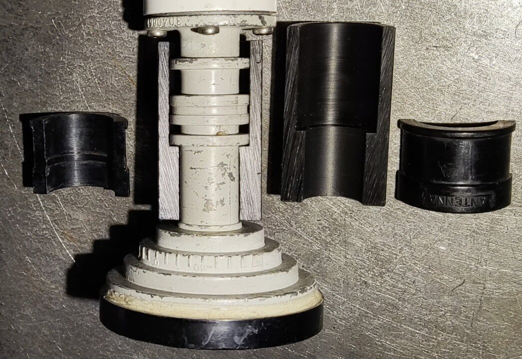

RimaNTSS Geplaatst: 7 oktober Geplaatst: 7 oktober 4 uren geleden, Adel68 zei: Ik gebruikte het met een channel master 120 cm Je kunt proberen de feed iets verder van het antenneoppervlak te verplaatsen. Maar je hebt wel een andere adapter nodig tussen de LNB en de LNB-houder.
Alex1970 Geplaatst: 7 oktober Geplaatst: 7 oktober Ja, ik had hem toen ook bevestigd op dat smalle gedeelte. Die opvulstukken die jij daar hebt @RimaNTSS zijn wel heel mooi, met een 3D-printer gemaakt? Dreambox DM920: 2x Triple tuner (2x DVB-S2X multistream + DVB-C/T2) OpenPLi 9 Xtrend ET10000: 1x DVB-S2, 2x DVB-C/T2, IPTV OpenPLi 9 VU+ Duo / Dreambox DM800 / TBS 5925 Channel Master 180cm offset: 39.0°E-37.6°W, Channel Master 120cm offset: 23.5°E-8°W SAB 97 schotel 45.1°E-60°E, 80cm vast: 28.2°E/23.5°E/19.2°E/13°E | DVB-T/DAB: VHFIII/UHF combi-antenne op zolder.
Alex1970 Geplaatst: 7 oktober Geplaatst: 7 oktober 3 uren geleden, Sprietje zei: Het kan toch niet zo zijn omdat er een flens aan zit i.p.v. een feedhorn dat die ineens meer dan 5x zo duur is? Ik vrees van wel. Dreambox DM920: 2x Triple tuner (2x DVB-S2X multistream + DVB-C/T2) OpenPLi 9 Xtrend ET10000: 1x DVB-S2, 2x DVB-C/T2, IPTV OpenPLi 9 VU+ Duo / Dreambox DM800 / TBS 5925 Channel Master 180cm offset: 39.0°E-37.6°W, Channel Master 120cm offset: 23.5°E-8°W SAB 97 schotel 45.1°E-60°E, 80cm vast: 28.2°E/23.5°E/19.2°E/13°E | DVB-T/DAB: VHFIII/UHF combi-antenne op zolder.
RimaNTSS Geplaatst: 7 oktober Geplaatst: 7 oktober 10 minuten geleden, Alex1970 zei: zijn wel heel mooi, met een 3D-printer gemaakt? Nee, ik heb ze gemaakt van een stukje zwarte caprolon.
Alex1970 Geplaatst: 7 oktober Geplaatst: 7 oktober Dat moest ik even opzoeken, het eerste resultaat is een website uit Riga... Dat moet je dan wel kunnen frezen op een draaibank. Dreambox DM920: 2x Triple tuner (2x DVB-S2X multistream + DVB-C/T2) OpenPLi 9 Xtrend ET10000: 1x DVB-S2, 2x DVB-C/T2, IPTV OpenPLi 9 VU+ Duo / Dreambox DM800 / TBS 5925 Channel Master 180cm offset: 39.0°E-37.6°W, Channel Master 120cm offset: 23.5°E-8°W SAB 97 schotel 45.1°E-60°E, 80cm vast: 28.2°E/23.5°E/19.2°E/13°E | DVB-T/DAB: VHFIII/UHF combi-antenne op zolder.

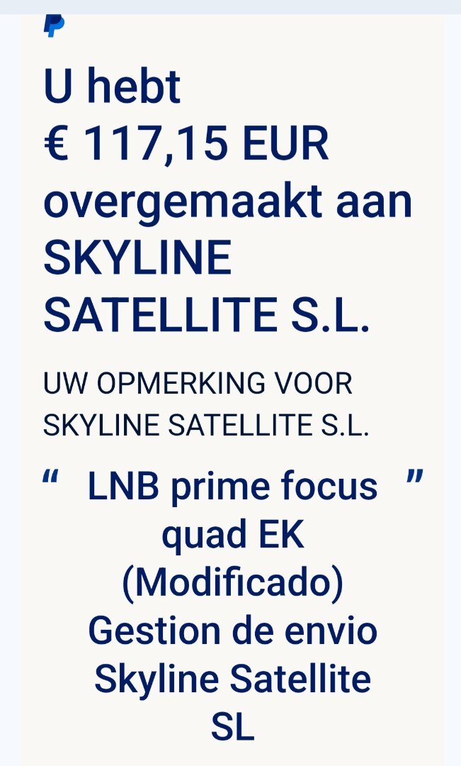

Sprietje Geplaatst: 7 oktober Geplaatst: 7 oktober 5 uren geleden, Adel68 zei: Voor Eutelsat 7 West A op 7,3°W Ik bedoelde dat de signaalkwaliteit 58% was, nu is het 60%. Er is geen groot verschil Ik heb alles geprobeerd. Begrijp ik het goed dat ze die EK DRO 40G quad-lnb met feedhorn gemodificeerd hebben in een quad-lnb met flens? Dat verklaart veel van de prijs want ik zag dat het merk EK helemaal geen flens-lnb in hun assortiment had. Dus speciaal voor je gemaakt. Verder is me nog steeds niet duidelijk wanneer de signaalsterkte nu 58% was en wanneer 60%. Wat is er veranderd?

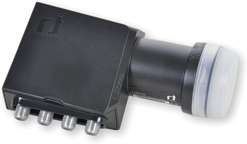

Adel68 Geplaatst: 8 oktober Auteur Geplaatst: 8 oktober 4 uren geleden, Sprietje zei: Begrijp ik het goed dat ze die EK DRO 40G quad-lnb met feedhorn gemodificeerd hebben in een quad-lnb met flens? Dat verklaart veel van de prijs want ik zag dat het merk EK helemaal geen flens-lnb in hun assortiment had. Dus speciaal voor je gemaakt. Verder is me nog steeds niet duidelijk wanneer de signaalsterkte nu 58% was en wanneer 60%. Wat is er veranderd? Je hebt gelijk. Ik heb ook op internet gezocht en er is geen EK flens-lnb 58% met Inverto N-ULTRA-QDL412-IDLT
Sprietje Geplaatst: 8 oktober Geplaatst: 8 oktober De Inverto Ultra PLL is zeker niet de meest ideale lnb voor een schotel van 120cm. Daarvoor is de feedhorn veel te klein, slechts 48mm buitenmaat inclusief plastic behuizing. Dan is de Inverto Black Ultra die al geruime tijd niet meer gemaakt wordt beter maar of die beter is dan wat je nu hebt is niet gezegd. Maar nogmaals, signaalsterkte zegt weinig, het gaat om de signaalkwaliteit en dan wil ik ook wel weten welke transponder je meet van welke satelliet en vanuit welke locatie en of je de meting doet met een losse satellietontvanger, een tv met ingebouwde satellietontvanger of meetapparatuur.
