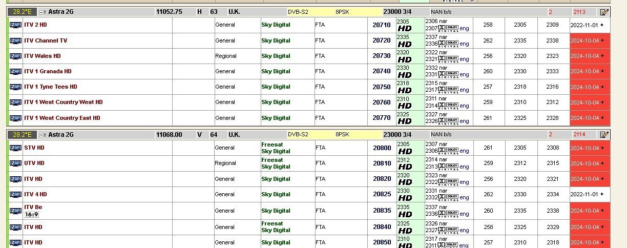

astro iris Geplaatst: 9 oktober 2024 Geplaatst: 9 oktober 2024 (aangepast) Iets raars opgemerkt deze morgen, op transponders 11053 H en 11068 V op Astra 28.2 G heb ik wel signaal maar geen beeld. Hierbij screenshot van wat op Kingofsat te zien is. Heb wel opgemerkt dat op de website van Flysat er melding wordt gemaakt dat de zenders op deze transponder niet meer beschikbaar zijn. Maar waar zijn ze dan wel nog beschikbaar? 9 oktober 2024 aangepast door astro iris
bellejt Geplaatst: 9 oktober 2024 Geplaatst: 9 oktober 2024 zijn leeg sinds gisteren.Zie ander topic en gisteren reeds mail gestuurd naar king of sat maar heeft niks aangepast Groetjes,salutations,greetings. 1 x Gibertini 1,10 vast 3 sats + 1 x Triax 88 cm rotor Vu + Duo2 twin sat tuner 4 X DVB-S2 en 1 x turbo DVB-C + OpenVix + idem dual tuner and vu duo2 fallback tuner Octagon SF8008 4K Openvix (via ethernetconnectie/WIFI fallbacktuner)
alleyoop Geplaatst: 9 oktober 2024 Geplaatst: 9 oktober 2024 Na een uurtje alles zitten testen om te kijken waarom ik geen signaal meer had op ITV2 HD (11053H) en ITV4 HD (11068V) op 2 VU's heb ik ook moeten constateren dat er een probleem is met die 2 Astra 2 transponders. Er is inderdaad signaal maar geen beeld en als je de transponders probeert in te lezen dan vindt de ontvanger geen stations.
bellejt Geplaatst: 9 oktober 2024 Geplaatst: 9 oktober 2024 er is geen probleem.Ze hebben ze gewoon leeggehaald en de zenders zitten op een andere. 1 Groetjes,salutations,greetings. 1 x Gibertini 1,10 vast 3 sats + 1 x Triax 88 cm rotor Vu + Duo2 twin sat tuner 4 X DVB-S2 en 1 x turbo DVB-C + OpenVix + idem dual tuner and vu duo2 fallback tuner Octagon SF8008 4K Openvix (via ethernetconnectie/WIFI fallbacktuner)
alleyoop Geplaatst: 9 oktober 2024 Geplaatst: 9 oktober 2024 Tja meestal zie je dat op King of Sats maar deze keer niet, we zullen dan maar wat gaan scannen 😃
Moderator ceesv Geplaatst: 9 oktober 2024 Moderator Geplaatst: 9 oktober 2024 Die verhuizing is uitgebreid besproken op dit forum. Onder meer hier: Gaat niet bestaat niet! 65" 4-K OLED, Vu+ Duo 4K SE BT, Vu+ Solo 4K, Rebox-8500, Rebox-8000, Wavefrontier T-90, Satlook Digital NIT, Megasat HD5 Combo Gebruik je een advertentie blocker? Maak dan een uitzondering voor onze website. Zonder advertentie (inkomsten) kan deze site niet voortbestaan.
Oplossing de vrije fries Geplaatst: 9 oktober 2024 Oplossing Geplaatst: 9 oktober 2024 @astro iris je had dit al op 30 september kunnen lezen in het transpondernieuws van oktober, ik schreef toen: ITV/STV Channels on 11053 H have switched to 11386 H and those on 11068 V to 11386 V de oude transponders 11053 H en 11068 V zullen binnenkort wel uitgezet worden je kunt beter het transpondernieuws in de gaten houden met mijn bijna dagelijkse updates 2 groeten uit het vrije friesland deskundigheid door ervaring
astro iris Geplaatst: 9 oktober 2024 Auteur Geplaatst: 9 oktober 2024 @de vrije fries Sorry en bedankt om dit te melden. Intussen heb ik de nieuwe transponders ingelezen en terug beeld. 👍

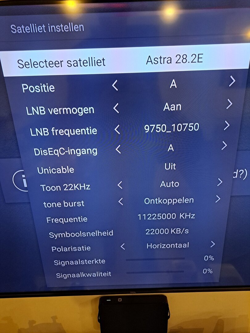

Racer009 Geplaatst: 12 oktober 2024 Geplaatst: 12 oktober 2024 Wat moet ik nu concreet doen om ITV4 HD terug te kunnen ontvangen, graag een verstaanbare uitleg want ik ken echt niets van transponders en zo 🙈
Moderator ceesv Geplaatst: 12 oktober 2024 Moderator Geplaatst: 12 oktober 2024 Zonder dat je aangeeft wat voor ontvanger je gebruikt en welk systeem daarop draait kunnen we je niet helpen. Gaat niet bestaat niet! 65" 4-K OLED, Vu+ Duo 4K SE BT, Vu+ Solo 4K, Rebox-8500, Rebox-8000, Wavefrontier T-90, Satlook Digital NIT, Megasat HD5 Combo Gebruik je een advertentie blocker? Maak dan een uitzondering voor onze website. Zonder advertentie (inkomsten) kan deze site niet voortbestaan.
Moderator ceesv Geplaatst: 12 oktober 2024 Moderator Geplaatst: 12 oktober 2024 Tja, zonder verdere informatie blijft het gissen. Je zal voor jouw merk en type tv in het satelliet menu de zender opnieuw moeten inlezen op de juiste transponder. Transponder gegevens staan in het onderwerp hierboven vermeld. Gaat niet bestaat niet! 65" 4-K OLED, Vu+ Duo 4K SE BT, Vu+ Solo 4K, Rebox-8500, Rebox-8000, Wavefrontier T-90, Satlook Digital NIT, Megasat HD5 Combo Gebruik je een advertentie blocker? Maak dan een uitzondering voor onze website. Zonder advertentie (inkomsten) kan deze site niet voortbestaan.
Racer009 Geplaatst: 12 oktober 2024 Geplaatst: 12 oktober 2024 Op 12-10-2024 om 16:06, ceesv zei: Tja, zonder verdere informatie blijft het gissen. Je zal voor jouw merk en type tv in het satelliet menu de zender opnieuw moeten inlezen op de juiste transponder. Transponder gegevens staan in het onderwerp hierboven vermeld. Vergroten Ik probeer het straks even, denk wel dat ik het ongeveer begrijp 👍
Moderator ceesv Geplaatst: 12 oktober 2024 Moderator Geplaatst: 12 oktober 2024 De frequentie, symbool rate en polarisatie ingeven en dan scannen. Gaat niet bestaat niet! 65" 4-K OLED, Vu+ Duo 4K SE BT, Vu+ Solo 4K, Rebox-8500, Rebox-8000, Wavefrontier T-90, Satlook Digital NIT, Megasat HD5 Combo Gebruik je een advertentie blocker? Maak dan een uitzondering voor onze website. Zonder advertentie (inkomsten) kan deze site niet voortbestaan.
