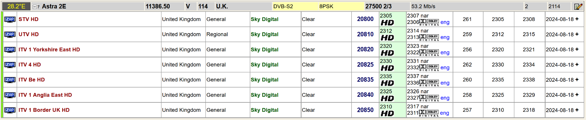

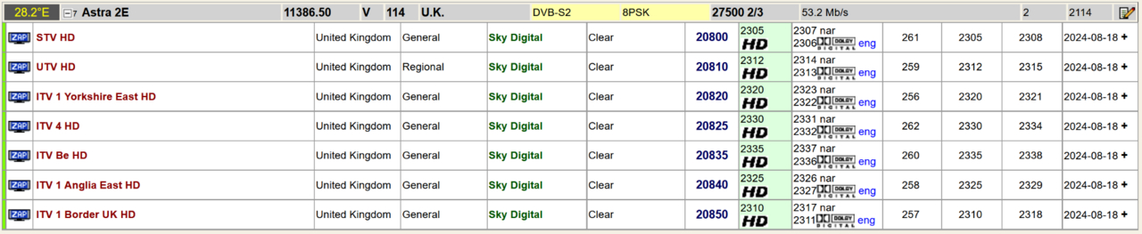

Moderator ceesv Geplaatst: 12 oktober 2024 Moderator Geplaatst: 12 oktober 2024 De oplossing is je al gegeven, je dient de frequentie, symbol rate en polarisatie in het menu in te geven. Op 9-10-2024 om 11:31, de vrije fries zei: @astro iris je had dit al op 30 september kunnen lezen in het transpondernieuws van oktober, ik schreef toen: ITV/STV Channels on 11053 H have switched to 11386 H and those on 11068 V to 11386 V de oude transponders 11053 H en 11068 V zullen binnenkort wel uitgezet worden je kunt beter het transpondernieuws in de gaten houden met mijn bijna dagelijkse updates Gaat niet bestaat niet! 65" 4-K OLED, Vu+ Duo 4K SE BT, Vu+ Solo 4K, Rebox-8500, Rebox-8000, Wavefrontier T-90, Satlook Digital NIT, Megasat HD5 Combo Gebruik je een advertentie blocker? Maak dan een uitzondering voor onze website. Zonder advertentie (inkomsten) kan deze site niet voortbestaan.

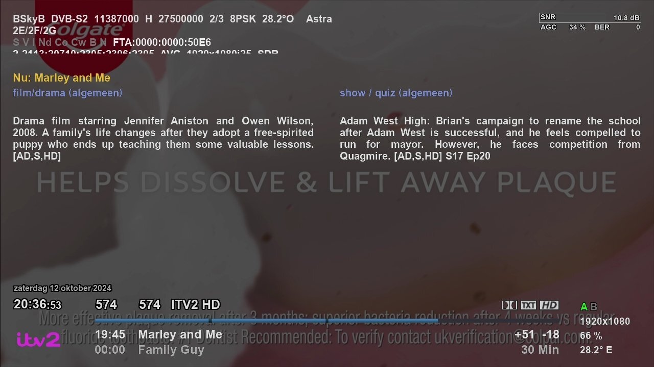

smetje limb.BE Geplaatst: 12 oktober 2024 Geplaatst: 12 oktober 2024 hier nu wel beeld 1x Dreambox 900UHD OpenPLi GCC-13.2 2x TRIAX 110 TDS 4x twin lnb 1x bosat 1.50m .1x Dreambox 7020hd v2x dreambox 800 1x DREAMBOX 8000 HD pvr 1x Dreambox 800se 1x GIGABLU HD QUADPLUS 1x Sab unix triple 1x Xsarius Galaxy 4K 1x gigablue trio 1xZgemma H7S - 4K 1x Samsung UE65MU7070 4K Ultra HD Smart LED 1x Samsung UE46F6650SSXXN led
bellejt Geplaatst: 12 oktober 2024 Geplaatst: 12 oktober 2024 is wat er gans het topic gezegd is dat de oude transponders leeg zijn en je toont de nieuwe Groetjes,salutations,greetings. 1 x Gibertini 1,10 vast 3 sats + 1 x Triax 88 cm rotor Vu + Duo2 twin sat tuner 4 X DVB-S2 en 1 x turbo DVB-C + OpenVix + idem dual tuner and vu duo2 fallback tuner Octagon SF8008 4K Openvix (via ethernetconnectie/WIFI fallbacktuner)

Moderator ceesv Geplaatst: 12 oktober 2024 Moderator Geplaatst: 12 oktober 2024 (aangepast) 15 uren geleden, Racer009 zei: Maar is dat dan teveel gevraagd om de cijfers er bij te zetten die ik moet ingeven? De frequentie kan ik wel aanpassen maar de symbol rate en polarisatie kan ik niet. Nogmaals alle gegevens. 13 oktober 2024 aangepast door ceesv Gegevens geactualiseerd. 1 Gaat niet bestaat niet! 65" 4-K OLED, Vu+ Duo 4K SE BT, Vu+ Solo 4K, Rebox-8500, Rebox-8000, Wavefrontier T-90, Satlook Digital NIT, Megasat HD5 Combo Gebruik je een advertentie blocker? Maak dan een uitzondering voor onze website. Zonder advertentie (inkomsten) kan deze site niet voortbestaan.

smetje limb.BE Geplaatst: 12 oktober 2024 Geplaatst: 12 oktober 2024 geef de frequentie in die er op mijn afbeelding staat of laat de hele sat terug scannen op alleen fta zenders welke tv heb je 1x Dreambox 900UHD OpenPLi GCC-13.2 2x TRIAX 110 TDS 4x twin lnb 1x bosat 1.50m .1x Dreambox 7020hd v2x dreambox 800 1x DREAMBOX 8000 HD pvr 1x Dreambox 800se 1x GIGABLU HD QUADPLUS 1x Sab unix triple 1x Xsarius Galaxy 4K 1x gigablue trio 1xZgemma H7S - 4K 1x Samsung UE65MU7070 4K Ultra HD Smart LED 1x Samsung UE46F6650SSXXN led
