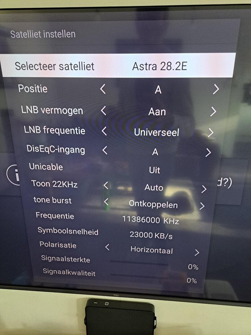

Racer009 Geplaatst: 13 oktober 2024 Geplaatst: 13 oktober 2024 1 minuut geleden, ceesv zei: Dt zal zijn omdat de frequentie opgegeven is in MHz, en jouw tv die waarde wil zien in kHz. Dus dan dien je er 3 keer een 0 achter te plakken. Dat dacht ik ook en heb ik net gedaan, is opnieuw aan het scannen.
Racer009 Geplaatst: 13 oktober 2024 Geplaatst: 13 oktober 2024 Bij deze parameters geen signaal, wat moet ik nog aanpassen?
Moderator ceesv Geplaatst: 13 oktober 2024 Moderator Geplaatst: 13 oktober 2024 WE hebben je gevraagd of je het onderwerp gelezen hebt, je hebt de verkeerde Symbool snelheid ingegeven. De juiste waarde kan je in dit onderwerp lezen. Gaat niet bestaat niet! 65" 4-K OLED, Vu+ Duo 4K SE BT, Vu+ Solo 4K, Rebox-8500, Rebox-8000, Wavefrontier T-90, Satlook Digital NIT, Megasat HD5 Combo Gebruik je een advertentie blocker? Maak dan een uitzondering voor onze website. Zonder advertentie (inkomsten) kan deze site niet voortbestaan.
Racer009 Geplaatst: 13 oktober 2024 Geplaatst: 13 oktober 2024 8 minuten geleden, ceesv zei: WE hebben je gevraagd of je het onderwerp gelezen hebt, je hebt de verkeerde Symbool snelheid ingegeven. De juiste waarde kan je in dit onderwerp lezen. Ik heb alles nagelezen en ik zie nergens de symboolsnelheid aangegeven. Ik heb geprobeerd op 22000 en op 23000 en nu ga ik ermee stoppen, ik zoek het wel uit ergens anders.

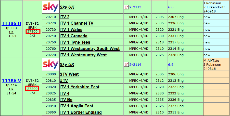

Racer009 Geplaatst: 13 oktober 2024 Geplaatst: 13 oktober 2024 (aangepast) 4 minuten geleden, ceesv zei: Dit is een quote van 19 uur geleden, met dezelfde gegevens! Ja en waar staat dat 27500 2/3 de symboolsnelheid is?? En wat is die 2/3? Simpel hé als je er niets van kent. 13 oktober 2024 aangepast door Racer009 Aanvulling

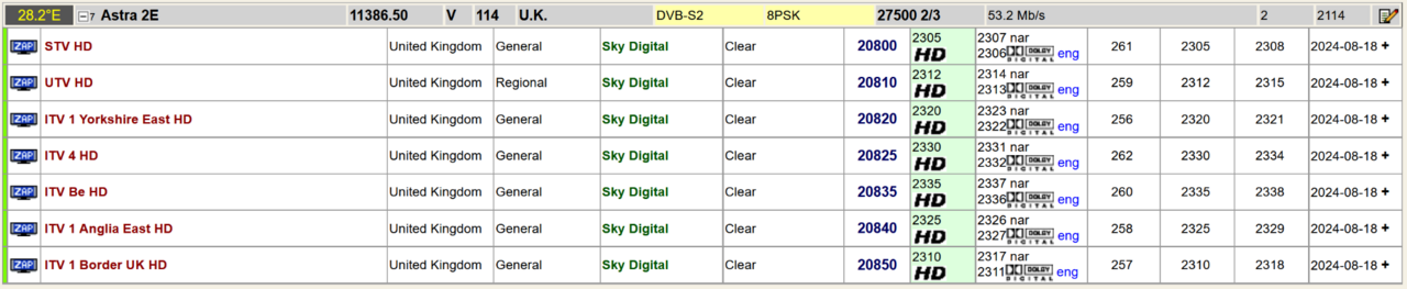

Racer009 Geplaatst: 13 oktober 2024 Geplaatst: 13 oktober 2024 3 minuten geleden, ceesv zei: Dit is een quote van 19 uur geleden, met dezelfde gegevens! En wanneer ik die info volg moet ik 11386.50 ingeven, terwijl me nu gevraagd wordt op 11386000 in te geven. Een leek moet dat allemaal maar weten hé..

bellejt Geplaatst: 13 oktober 2024 Geplaatst: 13 oktober 2024 denk dat u veel aandacht zoekt of ons een beetje belachelijk wil maken maar geef in : frequentie : 11386500 symboolsnelheid 27500 polarisatie vertikaal en van de rest trek je U niks aan en doe een scan.Als het dan niet lukt vraag het aan een deskundige ter plaatse je te helpen want alles is al vele keren uitgelegd. Groetjes,salutations,greetings. 1 x Gibertini 1,10 vast 3 sats + 1 x Triax 88 cm rotor Vu + Duo2 twin sat tuner 4 X DVB-S2 en 1 x turbo DVB-C + OpenVix + idem dual tuner and vu duo2 fallback tuner Octagon SF8008 4K Openvix (via ethernetconnectie/WIFI fallbacktuner)
Racer009 Geplaatst: 13 oktober 2024 Geplaatst: 13 oktober 2024 3 minuten geleden, bellejt zei: denk dat u veel aandacht zoekt of ons een beetje belachelijk wil maken maar geef in : frequentie : 11386500 symboolsnelheid 27500 polarisatie vertikaal en van de rest trek je U niks aan en doe een scan.Als het dan niet lukt vraag het aan een deskundige ter plaatse je te helpen want alles is al vele keren uitgelegd. Stond op horizontaal, ik doe straks een nieuwe scan op vertikaal. En ik zoek helemaal geen aandacht, nog minder wil ik iemand belachelijk maken, maar wat was er nu zo moeilijk om jouw bovenstaande in het begin te posten? En bedankt! Zojuist, Racer009 zei: frequentie : 11386500 symboolsnelheid 27500 polarisatie vertikaal Dit is tenminste klaar en duidelijk..
