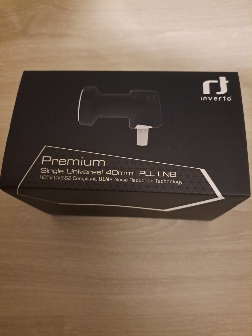

Racer009 Geplaatst: 13 oktober 2024 Geplaatst: 13 oktober 2024 4 minuten geleden, RicardoBelli zei: Welke lnbs gebruik je ? Mvg Ricardo 1 enkele

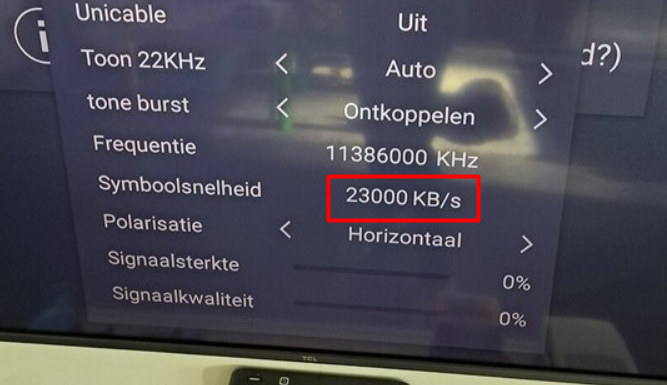

Mojo Geplaatst: 13 oktober 2024 Geplaatst: 13 oktober 2024 Maar wat gebeurt er als je op het gemarkeerde vakje 27500 in vult? You know when you've been shagged. I like receivers who give me pleasure.
RicardoBelli Geplaatst: 13 oktober 2024 Geplaatst: 13 oktober 2024 Oke is dat een kop met een doorsnede van 40 mm . Ik heb de frequentie nu ook opnieuw ingescand en hier heb ik een uitstekend signaalkwaliteit en signaal sterkte

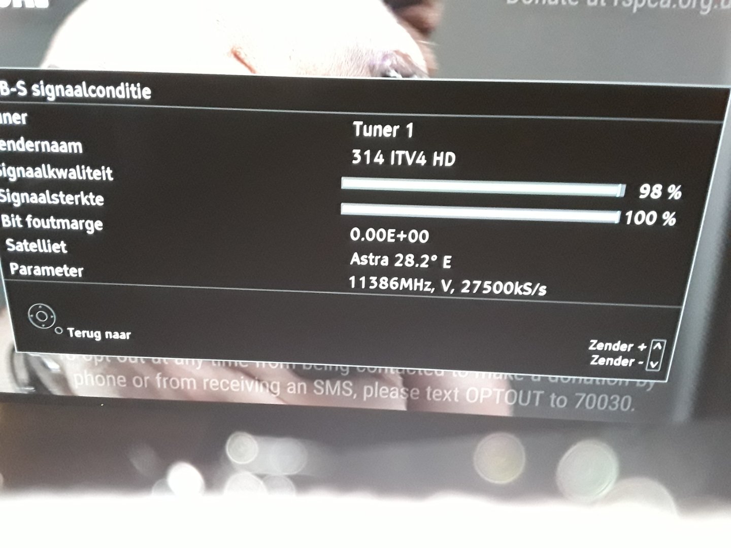

RicardoBelli Geplaatst: 13 oktober 2024 Geplaatst: 13 oktober 2024 Probeer anders een andere transpondor die vertikaal is gepolariseerd ,of die wel werkt dan weet je of die lnb niet naar de klo is mvg Ricardo Maar wel op dezelfde lnb de astra 28 ,35 oost
D-box Geplaatst: 13 oktober 2024 Geplaatst: 13 oktober 2024 26 minuten geleden, Mojo zei: Maar wat gebeurt er als je op het gemarkeerde vakje 27500 in vult? Klopt, en hij is ook nog eens V ARRIS VIP 5202 voor KPN, voor satelliet: Ik werk met NanoXX 9800HD met een Lenson Heath 80cm Offset schotel, icm Scorpion Universal Quad Lnbf: Input=10.7-12.75GHz, Output=950-2150MHz, L.o.=9.75/10.6GHz, Conversion Gain: 60dB, Noise Figure: 0.1dB, Alles draaiende dmv USALS met een Stab Italia HH100 rotor.
Racer009 Geplaatst: 13 oktober 2024 Geplaatst: 13 oktober 2024 Resultaat van de laatste scan: alles behalve ITV4 HD, alsof de duivel ermee gemoeid is.
astro iris Geplaatst: 13 oktober 2024 Auteur Geplaatst: 13 oktober 2024 5 minuten geleden, Racer009 zei: Resultaat van de laatste scan: alles behalve ITV4 HD, alsof de duivel ermee gemoeid is. Heb je 27500 Verticaal gescand?
Racer009 Geplaatst: 13 oktober 2024 Geplaatst: 13 oktober 2024 2 minuten geleden, astro iris zei: Heb je 27500 Verticaal gescand? Yep!

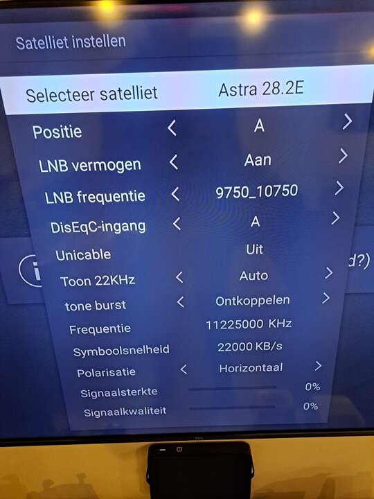

smetje limb.BE Geplaatst: 13 oktober 2024 Geplaatst: 13 oktober 2024 23 uren geleden, Racer009 zei: Geen flauw benul wat ik moet doen... zet je lnb frequente een zo en laat je tv nog eens scannen Frequentie low band LO: 9,75 GHz Frequentie high band LO: 10,6 GHz 1x Dreambox 900UHD OpenPLi GCC-13.2 2x TRIAX 110 TDS 4x twin lnb 1x bosat 1.50m .1x Dreambox 7020hd v2x dreambox 800 1x DREAMBOX 8000 HD pvr 1x Dreambox 800se 1x GIGABLU HD QUADPLUS 1x Sab unix triple 1x Xsarius Galaxy 4K 1x gigablue trio 1xZgemma H7S - 4K 1x Samsung UE65MU7070 4K Ultra HD Smart LED 1x Samsung UE46F6650SSXXN led
astro iris Geplaatst: 13 oktober 2024 Auteur Geplaatst: 13 oktober 2024 4 minuten geleden, Racer009 zei: Yep! Normaal moet je op die transponder 7 kanalen scannen, 3x ITV1, 1 x UTV, 1 x STV, 1 x ITV Be en 1 x ITV 4.
Racer009 Geplaatst: 13 oktober 2024 Geplaatst: 13 oktober 2024 15 minuten geleden, smetje limb.BE zei: zet je lnb frequente een zo en laat je tv nog eens scannen Frequentie low band LO: 9,75 GHz Frequentie high band LO: 10,6 GHz Die kan ik niet aanpassen, tenzij op de vooringestelde frequenties en die staan er niet tussen. 11 minuten geleden, astro iris zei: Normaal moet je op die transponder 7 kanalen scannen, 3x ITV1, 1 x UTV, 1 x STV, 1 x ITV Be en 1 x ITV 4. Veel meer zelfs en ook de ITV4 maar daar heb ik geen beeld op.
Mojo Geplaatst: 13 oktober 2024 Geplaatst: 13 oktober 2024 4 minuten geleden, Racer009 zei: Veel meer zelfs Welke veel meer dan? You know when you've been shagged. I like receivers who give me pleasure.
astro iris Geplaatst: 13 oktober 2024 Auteur Geplaatst: 13 oktober 2024 (aangepast) @Racer009 Op transponder 11386V zitten maar 7 kanalen en op de 11386 H ook zeven kanalen. Ik heb ergens het vermoeden dat je die samen telt, maar zijn wel twee verschillende transponders, de ene verticaal en de andere horizontaal. Indien je nog steeds geen ITV4 ontvangt, verwijder eens de oude transponder van ITV4 13 oktober 2024 aangepast door astro iris
