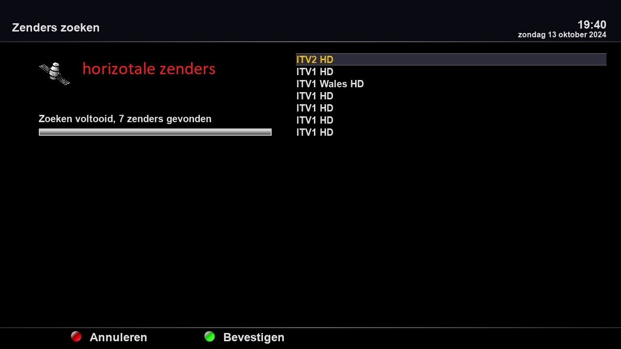

Mojo Geplaatst: 13 oktober Delen Geplaatst: 13 oktober 1 minuut geleden, astro iris zei: @Racer009 Op transponder 11386V zitten maar 7 kanalen en op de 11386 H ook zeven kanalen. Ik heb ergens het vermoeden dat je die samen telt, maar zijn wel twee verschillende transponders, de ene verticaal en de andere horizontaal. Vandaar mijn vraag welke veel meer You know when you've been shagged. I like receivers who give me pleasure. Link naar reactie Delen op andere sites Meer opties om te delen...
D-box Geplaatst: 13 oktober Delen Geplaatst: 13 oktober (aangepast) Hou er rekening mee dat de 11386 2 verschillende transponders zijn, de eene is horizontaal en de andere is verticaal ik denk dat je alleen de horizontale hebt opgeslagen. EDIT Mojo en Astro Isis waren me voor 13 oktober aangepast door D-box ARRIS VIP 5202 voor KPN, voor satelliet: Ik werk met NanoXX 9800HD met een Lenson Heath 80cm Offset schotel, icm Scorpion Universal Quad Lnbf: Input=10.7-12.75GHz, Output=950-2150MHz, L.o.=9.75/10.6GHz, Conversion Gain: 60dB, Noise Figure: 0.1dB, Alles draaiende dmv USALS met een Stab Italia HH100 rotor. Link naar reactie Delen op andere sites Meer opties om te delen...
Racer009 Geplaatst: 13 oktober Delen Geplaatst: 13 oktober 12 minuten geleden, Mojo zei: Welke veel meer dan? Een stuk of 20 ITV1's 4 minuten geleden, D-box zei: Hou er rekening mee dat de 11386 2 verschillende transponders zijn, de eene is horizontaal en de andere is verticaal ik denk dat je alleen de horizontale hebt opgeslagen. EDIT Mojo en Astro Isis waren me voor Dit is latijn voor mij. Maar toch bedankt voor je reactie. Link naar reactie Delen op andere sites Meer opties om te delen...
Racer009 Geplaatst: 13 oktober Delen Geplaatst: 13 oktober 9 minuten geleden, astro iris zei: @Racer009 Op transponder 11386V zitten maar 7 kanalen en op de 11386 H ook zeven kanalen. Ik heb ergens het vermoeden dat je die samen telt, maar zijn wel twee verschillende transponders, de ene verticaal en de andere horizontaal. Indien je nog steeds geen ITV4 ontvangt, verwijder eens de oude transponder van ITV4 Mocht ik nu weten hoe ik zoiets moet verwijderen dan zat ik zelfs deze vragen hier momenteel niet te stellen, maar toch bedankt dat je wil helpen. Link naar reactie Delen op andere sites Meer opties om te delen...

astro iris Geplaatst: 13 oktober Auteur Delen Geplaatst: 13 oktober 9 minuten geleden, Racer009 zei: Mocht ik nu weten hoe ik zoiets moet verwijderen dan zat ik zelfs deze vragen hier momenteel niet te stellen, maar toch bedankt dat je wil helpen. Kijk eens in menu, zoek daar satelliet op, in dat menu kan je transponders verwijderen , toevoegen of aanpassen. Link naar reactie Delen op andere sites Meer opties om te delen...
D-box Geplaatst: 13 oktober Delen Geplaatst: 13 oktober 45 minuten geleden, Racer009 zei: Dat je ook de verticale had ingelezen Dan denk ik dat ie al in je zaplijst staat! Zoek maar even. ARRIS VIP 5202 voor KPN, voor satelliet: Ik werk met NanoXX 9800HD met een Lenson Heath 80cm Offset schotel, icm Scorpion Universal Quad Lnbf: Input=10.7-12.75GHz, Output=950-2150MHz, L.o.=9.75/10.6GHz, Conversion Gain: 60dB, Noise Figure: 0.1dB, Alles draaiende dmv USALS met een Stab Italia HH100 rotor. Link naar reactie Delen op andere sites Meer opties om te delen...
Racer009 Geplaatst: 13 oktober Delen Geplaatst: 13 oktober 5 minuten geleden, astro iris zei: Kijk eens in menu, zoek daar satelliet op, in dat menu kan je transponders verwijderen , toevoegen of aanpassen. Heb alles verwijderd. 5 minuten geleden, D-box zei: Dat je ook de verticale had ingelezen Dan denk ik dat ie al in je zaplijst staat! Zoek maar even. Ik probeer even. Link naar reactie Delen op andere sites Meer opties om te delen...
D-box Geplaatst: 13 oktober Delen Geplaatst: 13 oktober 1 minuut geleden, Racer009 zei: Heb alles verwijderd. Ik probeer even. Dan kan je zoeken tot je een ons weegt; je hebt immers alles verwijderd? ARRIS VIP 5202 voor KPN, voor satelliet: Ik werk met NanoXX 9800HD met een Lenson Heath 80cm Offset schotel, icm Scorpion Universal Quad Lnbf: Input=10.7-12.75GHz, Output=950-2150MHz, L.o.=9.75/10.6GHz, Conversion Gain: 60dB, Noise Figure: 0.1dB, Alles draaiende dmv USALS met een Stab Italia HH100 rotor. Link naar reactie Delen op andere sites Meer opties om te delen...
Racer009 Geplaatst: 13 oktober Delen Geplaatst: 13 oktober ITV4 HD staat er zelfs niet meer bij nu, enkel ITV4+1. Ik geef het op nu, bedankt aan allen die proberen helpen hebben! Link naar reactie Delen op andere sites Meer opties om te delen...
